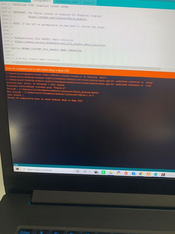

Bonjour à tous et à toute, une fois avoir configurer Marlin sur arduino lors de mon transfert sur ma cr10s il m’écrit « erreur de compilation pour la carte arduino mega or mega 2560. Quelle est mon erreur ? Merci d’avance.

Je ne suis pas sur car tu donne très peux de détails ...

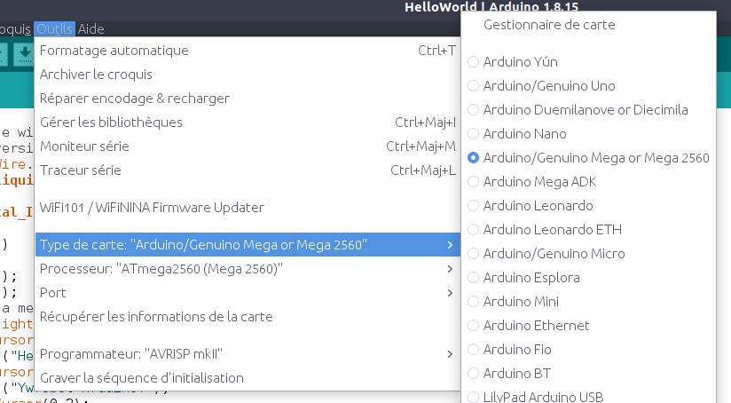

Version de Marlin ? qui ne se compile qu'avec VSCode + PlatformIO + AutoBuildMarlin  ? cf https://marlinfw.org/docs/basics/install.html#build-and-install

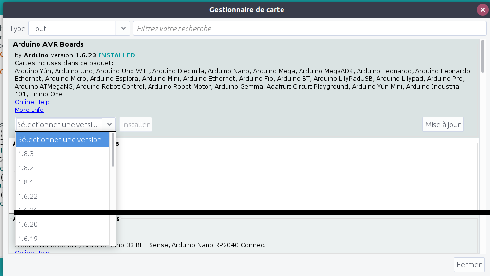

Ou alors il faut vérifier sous Arduino IDE la version de l'environnement de compilation (ou en tester une autre )
Menu "Outils" -> "Type de carte" -> "Gestionnaire de carte "
Et vérifier la version installé pour "Arduino AVR Board "

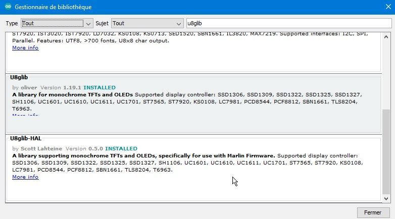

Essaie en installant la bibliothèque U8glib-HAL (de Scott Latheine @thinkyhead). C'est la bibliothèque qui gère les écrans LCD.
L'ancienne bibliothèque (U8glib) pose des soucis avec un Marlin 2.x avec Arduino (qui reste utilisable sans trop de soucis même avec les cartes 8 bits, pour les cartes 32bits il est préférable de compiler à partir de Visual Studio Code + extensions Platformio IDE et/ou Auto Build Marlin).
