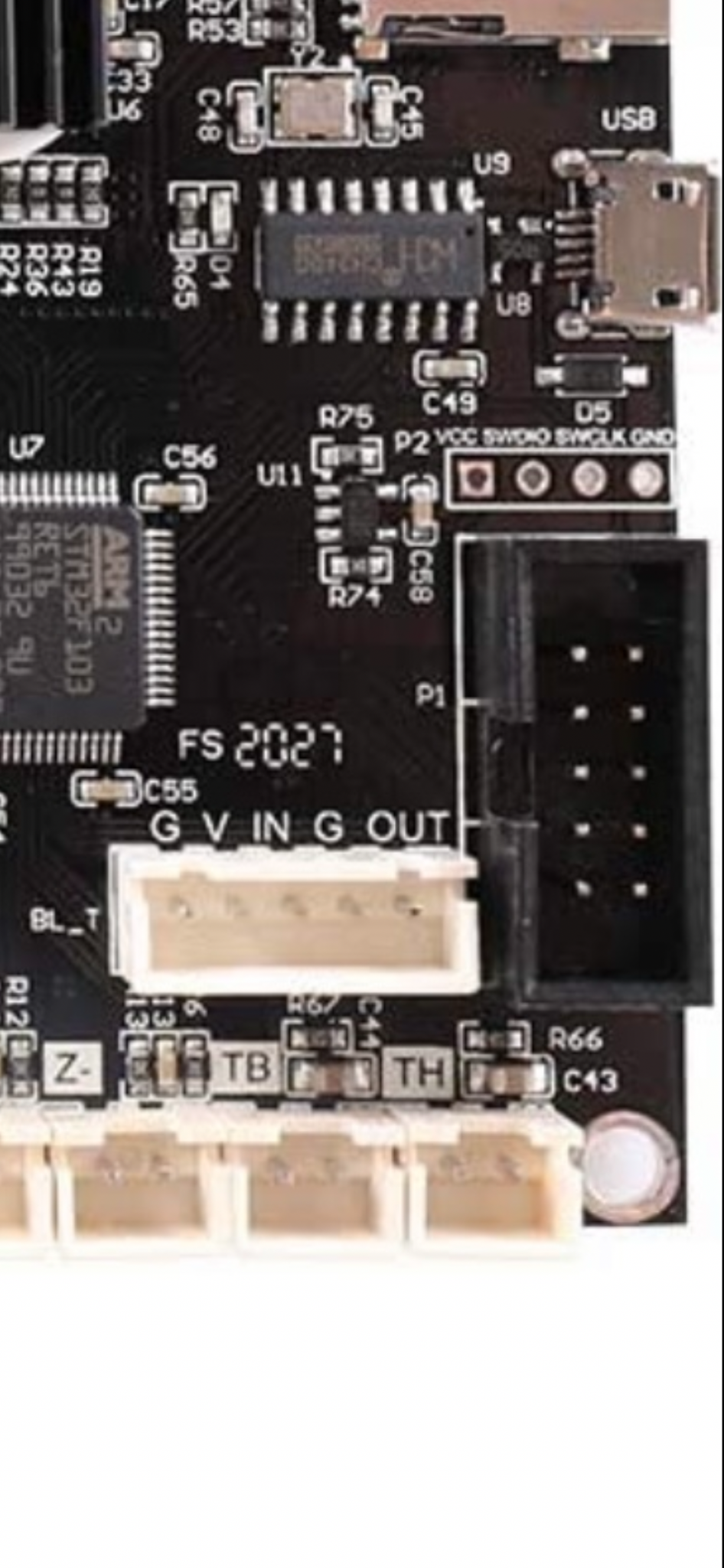

Ducaty1 Posté(e) Aout 9, 2021 Auteur Posté(e) Aout 9, 2021 Voilà ces les 10 pin vers l’alimentation de base je te met les photo

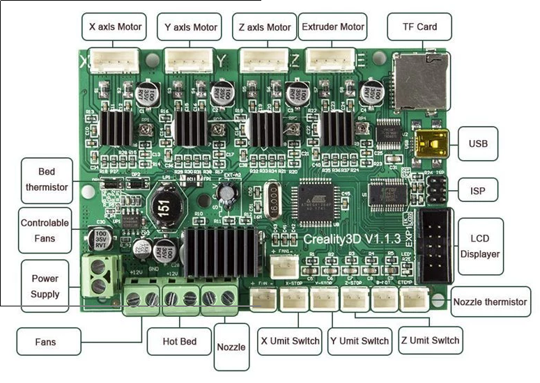

PPAC Posté(e) Aout 9, 2021 Posté(e) Aout 9, 2021 (modifié) Là tu semble montrer le connecteur de l'ecrant LCD, Pour l'alimentation c'est le "Power Supply" un bornier vert (bien faire attention a la polarité) Edit la carte dois plus ressembler a celle qui suit mais c'est en gros les même connecteurs Modifié (le) Aout 9, 2021 par PPAC

PPAC Posté(e) Aout 9, 2021 Posté(e) Aout 9, 2021 (modifié) il y a 14 minutes, Ducaty1 a dit : Et tu sais où je peut trouver ce câble là pour mettre sur l’alimentation ces tellement complexe Je me demande si on se comprend bien ... L'alimentation (power supply) c'est deux fils souvent un rouge et un noir d'un relativement gros diamètres (d'un calibre suffisant pour l'ampérage) . Ce que tu a mis en seconde photo, là où il y a 10 pins, c'est pour connecter un écran LCD avec une nappe (câble Plat à 10 Broches ex https://www.amazon.fr/broches-10Pin-câbles-Câble-ruban/dp/B00NQ8BFF2 ) ... qui ne permet pas d'alimenter la carte mère mais c'est bien pour connecter un écran et il faut un écran compatible et bien souvent la nappe est fournis avec l’écran. Modifié (le) Aout 9, 2021 par PPAC
