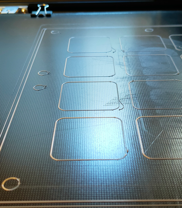

Après quelques jours de vacs et d'essais, toujours impossible de régler ce Z offset...
J'ai suivi les étapes du post que m'a conseillé fran6p:
Tout se déroule bien, mais j'ai l'impression que le Z offset ne se sauvegarde pas malgré mon "#define EEPROM_SETTINGS"
Je devrais peut être essayer de mettre cette valeur direct dans le firmware ?
Enfin, impossible d'avoir la consigne en temps réel de la température de ma buse/lit... j'ai remarqué au niveau de la console Gcode, tout les 5 secondes il y avait un M105 pourtant...
Petit update de mes fichiers, j'ai rajouté mes ventilateurs sur une pwm et activé quelques paramètres recommandés pour l'écran TFT35 🙂

Ca fonctionne impeccable ! je suis passé par la console intégré à l'écran tft et sans oublier le Z dans ma commande M851 z -X.XX 😄
Je viens de lancer une impression sans rien toucher et ma première couche est quasiment impeccable, quel bonheur... et en plus je peux bosser à coté, elle ne fait quasiment plus de bruits !
Je vais pouvoir pleinement profiter de l'imprimante et essayer de m'imprimer une planche de surf 😄
Puis j'essaierai d'améliorer la première couche, comme tu le vois, des que la buse change d'endroit, elle n'accroche pas bien les 4-6 premiers mm..
