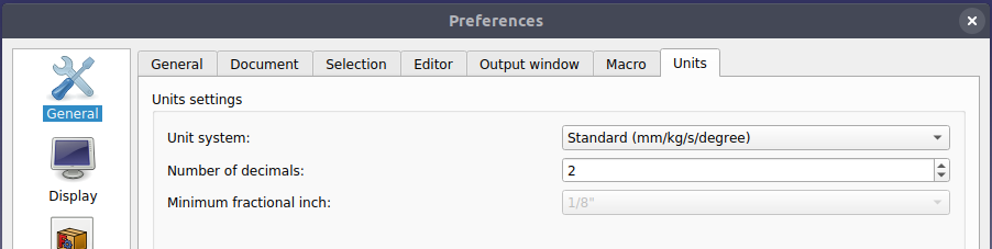

sherco84 Posté(e) Aout 12, 2021 Partager Posté(e) Aout 12, 2021 Bonjour toutes et tous, j'ai enfin mon imprimante 3D depuis juin 2021 ! je n'ai aucuns soucis avec elle mais voila. Je commence la CAO avec freecad 0.19 ça rentre doucement. je viens de "fabriquer" une pièce toute simple pour emboîter le manomètre que je viens d'acheter sur les valves de gonflage de mon zodiac et .... sos les dimensions sont doublées entre mes cotes sous freecad et l'importation dans prusaslicer ??? Quelqu'un a t'il déjà eu ce problème et quelle est la solution ? je dois rater un épisode ou alors il y a un beug quelque part. Lorsque j'imprime un fichier STL téléchargé sur le net je n'ai jamais eu ce soucis ! Si quelqu'un veux que je lui envoie mon fichier freecad zéro soucis Lien vers le commentaire Partager sur d’autres sites More sharing options...

PPAC Posté(e) Aout 12, 2021 Partager Posté(e) Aout 12, 2021 Salutation ! Je me dit que peut être tu n'est pas avec des unité métrique dans ton projet sous FreeCAD ... Lien vers le commentaire Partager sur d’autres sites More sharing options...
sherco84 Posté(e) Aout 12, 2021 Auteur Partager Posté(e) Aout 12, 2021 ce sont des pièces simple ... faites dans l'atelier "part" je vins encore de faire un test juste avec un tube et même soucis ... diametre 25 mm et sous prusa ça me sort diam 50 mm ! quand je réimporte le fichier stl sous FC les dimensions sont doublées aussi !!! Je t’envoie le fichier merci de ton aide embout manometre.FCStd embout manometre1.obj je viens de vérifier je suis bien en unité metrique le truc bizarre c'est que ça double exactement les dimensions Lien vers le commentaire Partager sur d’autres sites More sharing options...
PPAC Posté(e) Aout 12, 2021 Partager Posté(e) Aout 12, 2021 Il semble que tu confond radius donc rayon avec diamètre ! non ? 1 Lien vers le commentaire Partager sur d’autres sites More sharing options...
sherco84 Posté(e) Aout 12, 2021 Auteur Partager Posté(e) Aout 12, 2021 Ho fada comme on dis dans le midi ...... ce soir je vais mourir moins bête je te remercie beaucoup c'etait sous mon nez ma couillonade 2 Lien vers le commentaire Partager sur d’autres sites More sharing options...
