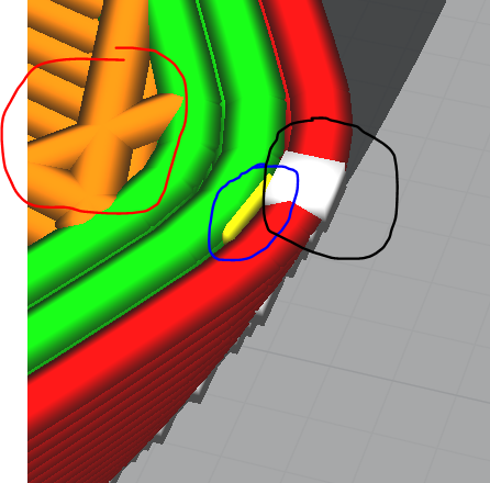

Salut @Synote,
Oui, c'est souvent un problème de puissance de refroidissement du filament dans cette zone en surplomb difficile à imprimer mais pas que.
Avant d'envisager une modification du ventilateur, tu peux aussi corriger:
  • une température un poil élevée qui favorise la création d'un bourrelet de matière dans la pointe qui refroidit moins bien que le reste
  • un peu de sur extrusion qui amène trop de matière (au passage, ta première couche semble aussi trop écrasée )
  • un départ de couche situé sur la pointe ( il vaut mieux le mettre sur l'arrière du benchy)
  • un remplissage qui se croise à la pointe et qui génère un gros volume de filament
  • l'option "remplir tous les trous du modèle" sous Cura par exemple qui amène la buse à faire une reprise sur la pointe du benchy et donc un bourrelet
exemple: cercle noir = départ de couche et cercle bleu = remplissage des trous et cercle rouge = croisement remplissage -> défaut assuré !
