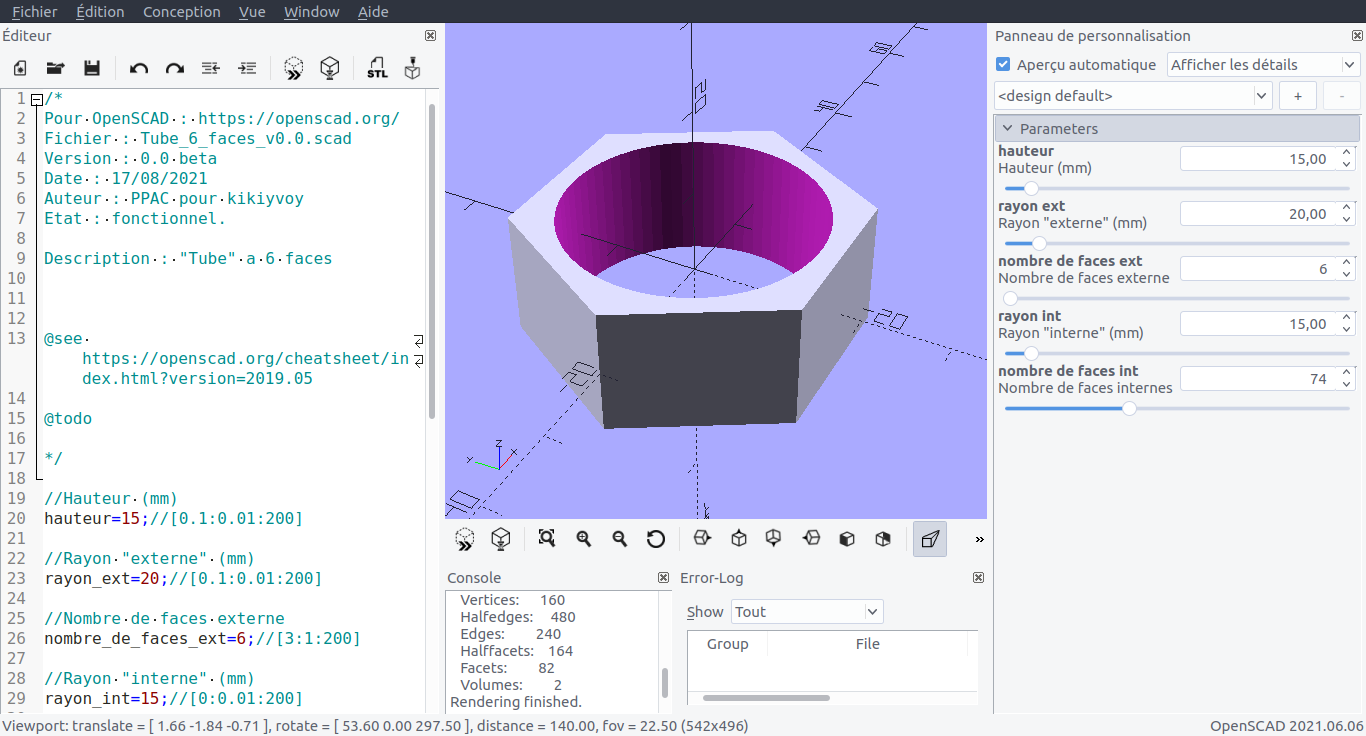

Je propose d'utiliser https://openscad.org/
J'ai fait rapidement un truc qui me semble coller a ce que tu décris avec des dimensions qui sont des paramètres modifiable relativement simplement sous OpenSCAD grâce au panneau de personnalisation, puis tu fait un rendu (touche F6) et un export en fichier .stl (touche F7) de se rendu si il te conviens.
Tube_6_faces_v0.0.scad

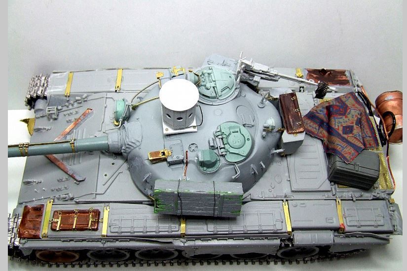

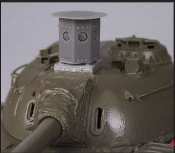

Voila ce dont j ai besoin:
je peux extrapoler les dimensions ( il n y a pas de dimension exacte car ces brouilleur sont des bidouillages fabriqué par les syriens)
Il va de soit que tout travail méritant salaire.. je dédommage volontiers la personne qui pourrait me dépanner pour ce travail
3.JPG.c6e51d0441d5ec2ace3e32d7bcb8dccc.JPG2.JPG.70fd91cc9c254ea555956e4c9ba24bae.JPG1.JPG.d6f6c2c3bca84b59b2756c696c840f4f.JPG
Hum... un T72 et en bas probablement un T54/55.
Par contre, je ne comprends quel est ton besoin. Tu veux essayer de déterminer les cotes du brouilleur ? de quoi disposes-tu : uniquement de photos ? Donc il va falloir se créer l'échelle à partir des dimensions connues du char pour en déduire les cotes de ce brouilleur, c'est cela ?
Et ça brouillait quoi ? (radio, leurre optique ?)
il y a 42 minutes, RFN_31 a dit :
En effet un 2 T-72 dont un AV avec les briques Kontakt 5  et un M ainsi qu'  un T-55A....
oui je ne possède que des photos  les système Sarab-1 sont bricolé par les syriens , ils ont souvent des tailles différentes donc on ne peux qu' estimer des cotes....
c est un brouilleur anti missiles genre Tow  semblable a l'usage au Shtora-1 des T-90

Juste pour m'amuser...
En prenant la photo du char vue de dessus et en partant d'une longueur de 6m90 ça donne (à la louche) 71cm pour la coupole du dessus donc 20mm au 1/35ème. Et avec 15mm de haut (sans le socle) ça pourrait donner un truc comme ça...

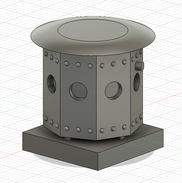

Salut @kikiyvoy
Voici une version un peu plus haute comme souhaité et ressemblant un peu plus à la 1ere des 3 photos
Les dimensions:
  • Coupole diamètre 20mm ep 1mm
  • Brouilleur (octogone) largeur 16mm / Hauteur 20mm
  • Socle 16mm x 16mm (Idem brouilleur) ep 2mm + plot de fixation 1mm
J'ai séparé le brouilleur en 3 fichiers car à mon avis ce sera plus facile de l'imprimer en plusieurs morceaux et les coller. Tu pourras ne pas imprimer le socle si tu n'en as pas besoin
Test Brouilleur Char v2.stl
Test Brouilleur Char v2 - Coupole.stl
Test Brouilleur Char v2 - Brouilleur.stl
Test Brouilleur Char v2 - Socle.stl
Je rajoute le fichier Fusion360 au cas où
Test Brouilleur Char v2.f3d
Bonne impression et tiens nous au courant du résultat
