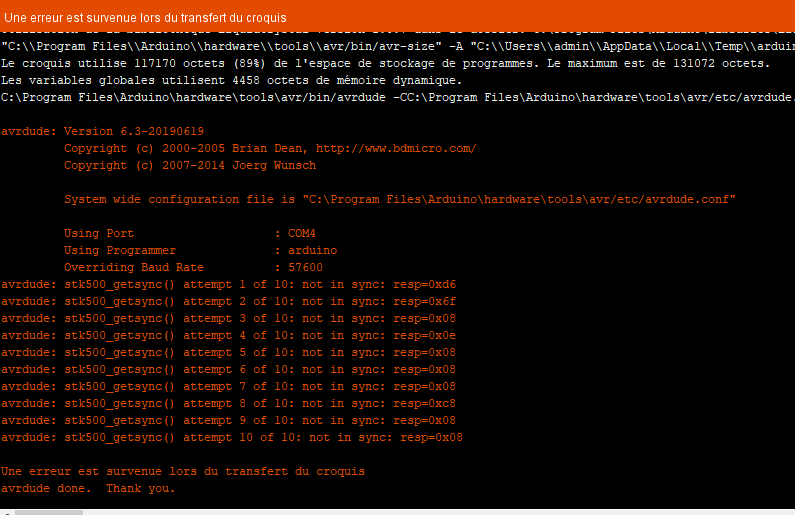

Oneida Posté(e) Aout 17, 2021 Partager Posté(e) Aout 17, 2021 Bonjours à tous une énigme soumis à votre sagacité. suite à un pb de détection de fin de course axe Z, j'ai été contraint de changer la carte de mon Anet. je suis passé d'une version V1.0 à une V1.7, qu'à cela ne tienne un coup d'Arduino 1.8.15, mon ancien firmware et zou je téléverse. Horreur pb de communication. changement de câble USB compilation du fichier OK driver OK essai avec un autre PC Arduino 1.8.0 , puis la vrsion 2 béta(pour voir) changement de vitesse dans les fichiers configuration.h et marlinserial.cpp (la vitesse reste systématiquement à 57600 baud) Rien n'y fait juste pour essayer je téléverse une ancienne version avec AVRDUDESS qui plante à 57200 Baud, et qui réussi à 115200 Baud. J'avoue que pour l'instant je sèche et j'en appel à votre expérience. bonne soirée Lien vers le commentaire Partager sur d’autres sites More sharing options...
Maeke Posté(e) Aout 17, 2021 Partager Posté(e) Aout 17, 2021 (modifié) Evites la vitesse max avec une Anet.... Et il faut que la vitesse sélectionnée dans le gestionnaire de périphérique soit la même que dans arduino. Et la bonne vitesse est ... 57600 bps (bauds par seconde). ATTENTION: tant que tu n'as pas la bonne vitesse sélectionnée dans le gestionnaire de périphérique, ça ne marchera pas. et "auto" ne marche pas non plus. De plus si ton firmware est fait pour un bootloader optiboot, il FAUT flasher optiboot d'abord. Sinon, bah il faut le bootloader normal, le flash ne touche pas au bootloader, tu dois donc t'en occuper AVANT (le firmware refusera d'être flashé si le bootloader n'est pas le bon, ou pire il flashera et au bout de quelques temps (de quelques secondes à quelques mois) la carte va être brickée). Enfin derniers conseils, n'utilises pas le câble usb fourni par anet, c'est une vraie daube, si possible utilises un hub usb avec sa propre alimentation électrique, tu serais surpris de voir le nombre de problèmes de communication que j'ai résolu avec ce simple conseil. Modifié (le) Aout 17, 2021 par Maeke Lien vers le commentaire Partager sur d’autres sites More sharing options...

Oneida Posté(e) Aout 18, 2021 Auteur Partager Posté(e) Aout 18, 2021 Résultats peu encourageant. Vitesse corrigée dans le gestionnaire de périphérique, câble USB changé, utilisation de la version Arduino 1.8.0 (celle utilisé lors du chargement du même firmware sur ma précédente carte). et même erreur par acquis de conscience je viens de recharger le firmware sur mon ancienne carte (V1.5) et cela a fonctionné d 1er coup... De ce test je dois pouvoir conclure que mon firmware n'est pas fait pour un bootloader optiboot. est il possible que les carte V1.7 possède un jumper ou un process différent pour téléverser un firmware? Lien vers le commentaire Partager sur d’autres sites More sharing options...
Maeke Posté(e) Aout 18, 2021 Partager Posté(e) Aout 18, 2021 (modifié) non, c'est la même chose; mais optiboot ou pas, le firmware est le même, ce sont les paramètres d'arduino qui sont différents (la sélection de carte, si tu vois par exemple "anet 1.0" c'est la version normale, si tu vois "anet 1.0 (optiboot)" le firmware sera flashé pour fonctionner sur un bootloader optiboot. Par contre si tu tentes d'installer en version optiboot alors que le bootloarder de la carte n'est pas optiboot, arduino refusera de flasher (normalement), et si au contraire tu tentes d'installer en version normale alors que la carte a optiboot, alors arduino refusera là aussi. PS la différence entre normal et optiboot, c'est notamment la taille du bootloder, donc la place qu'il occupe dans la mémoire flash (très) limitée (surtout sur une carte anet 1.0; 1.5 ou 1.7 qui n'ont que la moitié de la mémoire flash des autres cartes). Donc optiboot te fais gagner un peu de place pour ajouter des fonctions dans Marlin. PS je déconseille systématiquement la version 2.x de Marlin sur une carte anet 1.0, 1.5 ou 1.7, elle prend plus de place que la version 1.1.9.1 et peut saturer la carte. (Marlin est très à l'étroit sur ces cartes) Modifié (le) Aout 18, 2021 par Maeke Lien vers le commentaire Partager sur d’autres sites More sharing options...
Oneida Posté(e) Aout 18, 2021 Auteur Partager Posté(e) Aout 18, 2021 Bonsoir Maeke, sur la sélection du type de carte je n'ai que "Anet V1.0" et en programmateur "AVRISP mkll" le firmware est un "Skynet V2.3.2" pour accepter le nivelage automatique inductif, et passé en français (non accentué). est il possible d'installer une sélection de carte optiboot? Lien vers le commentaire Partager sur d’autres sites More sharing options...
Maeke Posté(e) Aout 18, 2021 Partager Posté(e) Aout 18, 2021 (modifié) et aller, encore un qui utilise (encore aujourd'hui) ce firmware démodé et complètement obsolète que même son auteur a abandonné.... Skynet est basé sur une (très) vieille version de Marlin (en fait c'était un portage sur anet a6 et a8 de Marlin), qui, en version 1.1.9.1, a beaucoup moins de bugs, est plus complet et plus moderne, peut aussi être passé en français non accentué, a plus de fonctions, et, au risque de me répéter, beaucoup moins de bugs. Skynet a été abandonné quand Marlin a pris en charge directement les Anet. Modifié (le) Aout 18, 2021 par Maeke Lien vers le commentaire Partager sur d’autres sites More sharing options...

Oneida Posté(e) Aout 19, 2021 Auteur Partager Posté(e) Aout 19, 2021 retour d'expérience, plutôt que bidouiller ou encore rajouter des couches, j'ai remis au propre l'installation Arduino 1.8.15. supprimé et réinstallé le pilote CH340, ajusté les vitesses de communication. en prenant pas à pas le didacticiel fourni par Maeke, j'ai enfin pu avoir la carte Anet v1.0 optiboot et ça a marché (j'ai testé les 2 pour voir si le pb venait de là) va falloir que je lise un peu, car je n'ai pas bien compris la nuance entre Anet V1.0 et Anet V1.0 optiboot. Maintenant je vais calibrer l'imprimante et voir les modifications à apporter à la version 1.1.9.1 pour utiliser mon capteur inductif à la place du Bltouch Merci pour ton aide Lien vers le commentaire Partager sur d’autres sites More sharing options...
Maeke Posté(e) Aout 19, 2021 Partager Posté(e) Aout 19, 2021 Le bootloader est un peu l'équivalent du bios des pcs, là ou le firmware serait l'équivalent de l'os (souvent windows sur un pc). Optiboot est un bootloader optimisé et prenant moins de place en mémoire flash, résultat, quand tu utilises optiboot tu as un peu plus de place pour activer certaines options de Marlin. Lien vers le commentaire Partager sur d’autres sites More sharing options...

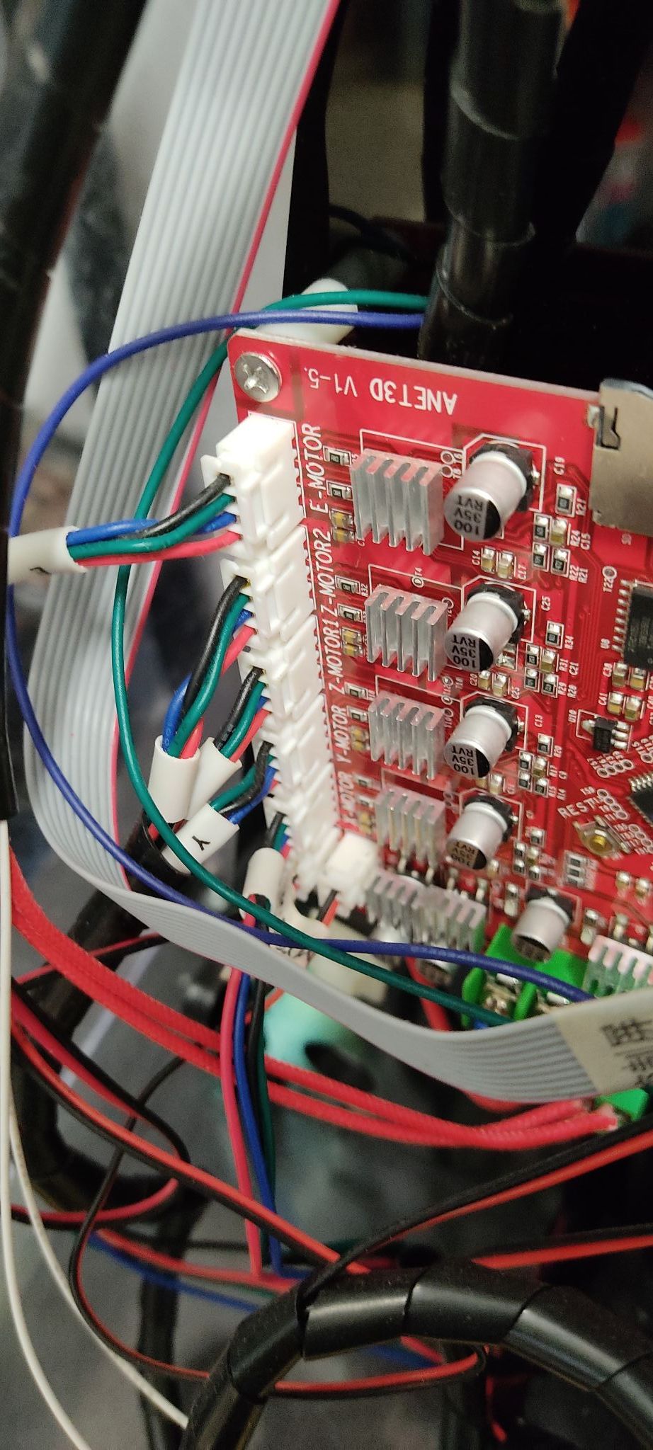

Jérémie973 Posté(e) Février 9, 2022 Partager Posté(e) Février 9, 2022 (modifié) Bonsoir à tous. Je me permets de déterrer ce post (en vous remerciant au passage pour votre travail sur ce forum) qui me semblait le plus récent. J'aide un adolescent en classe Ulysse à faire fonctionner son anet a8 qu'il a monté lui même. Malheureusement le kit était de très mauvaise facture mais après deux semaines en stage l'année dernière, et beaucoup de bidouille et d'impression avec mon UM2 (sommes dans un village en guyane, on fait avec ce qu'on a en général car les délais de livraison sont longs...), nous avions réussi, non sans fierté, à imprimer le fameux carré de calibration, aux côtes parfaites! De retour en stage cette année pour son CAP, nos bidouilles sur l'extrusion ont lâchées. Vu l'ampleur des dégâts, j'ai préféré essayer de lui installer mon ancienne tête et extrudeur d'um2 (pas les meilleurs donc, mais beaucoup mieux que le système de base de l'anet) en attendant de voir la meilleure solution pour l'Anet (j'ai déjà vu pas mal d'upgrade possibles) et lui commander un nouveau système d'extrusion. La sonde de température de la hotend n'étant pas du même type, je dois donc modifier la config actuelle. Le firmware actuel (et d'origine) est de type repetier. Même problème getsynch() que ci-dessus quand j'essaye de mettre à jour le firmware avec un firmware repetier de base pour anet a8 dont j'ai modifié le paramètre pour la sonde de température (j'ai suivi les conseils ci dessus: 57600 bauds niveau port COM dans windows et également sur l'Anet, version arduino ide avec bonnes librairies etc...). Voici le lien du kit de base trouvé pour l'anet a8: https://bohramt.de/downloads/Anet A8 - Anet V1.0 Board Custom Repetier.rar Si j'ai bien compris, je dois faire face à un firmware de base sans bootloader du coup il me faut passer par une interface ISP type USBASP (j'en n'ai pas!) ou configurer une arduino en programmateur ISP (j'ai une mega)? Merci pour votre aide, j'aimerai réussir à la remettre en route avant la fin de son stage ! Modifié (le) Février 9, 2022 par Jérémie973 Lien vers le commentaire Partager sur d’autres sites More sharing options...

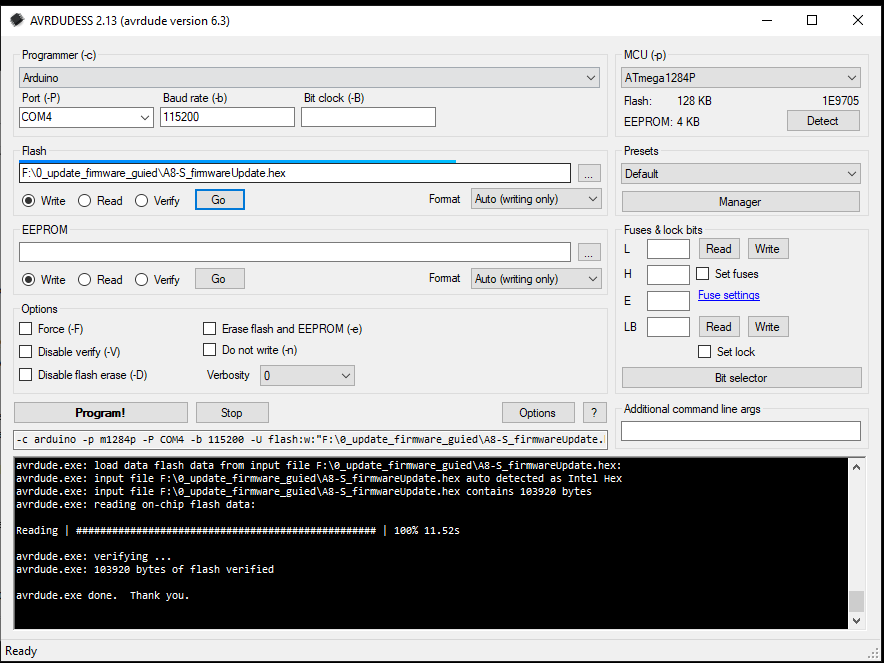

Jérémie973 Posté(e) Février 13, 2022 Partager Posté(e) Février 13, 2022 Bonjour à tous et merci pour vos réponses. @Maeke je ne veux pas spécialement utiliser repetier, je veux juste pouvoir modifier le type de sonde température de la hotend. Derrière que ce soit un firmware repetier ou marlin, mon problème c'est que je n'arrive pas à téléverser. (que ce soit un firmware repetier ou marlin). Je voulais donc savoir si mon hypothèse sur un firmware d'origine sans bootloader vous parait la bonne. @Patrick76 sur la dernière version de cura, l'imprimante n'est pas détectée (vais essayer avec une version plus ancienne) et sur repetier server lors de l'ajout de l'imprimante il me dit qu'il n'arrive pas à communiquer avec l'imprimante en marlin. Avec repetier il parvient à se connecter mais ne récupère pas le nom/version du firmware... Lien vers le commentaire Partager sur d’autres sites More sharing options...
Invité Posté(e) Février 14, 2022 Partager Posté(e) Février 14, 2022 sur cette machine, il y a 2 version de carte mere la 1.5 , celle que j'ai et la 1.7 si mes souvenirs sont bon quelle est ta version? c'est peu être la source du manque de communication perso, je n'ai jamais tenter de connecter la machine a mon ordinateur, un mac qui ne fonctionne pas comme un PC sur les communications si je devais le faire, j'utiliserais le cable USB et le programme arduino Lien vers le commentaire Partager sur d’autres sites More sharing options...
Maeke Posté(e) Février 14, 2022 Partager Posté(e) Février 14, 2022 (modifié) Il y a bien plus de deux versions de la carte, pendant des années les cartes étaient marquées 1.0 ou sans numéro de version, mais le 1.0 a été utilisé sur plusieurs révisions de la carte, de sorte qu'il est difficile de savoir combien il y en a eu exactement. Mais il est facile de distinguer au moins trois révisions marquées 1.0, la révision d'origine avait tous les axes réglables par des potentiomètres dédiés, la deuxième n'avait aucun potentiomètre de réglage, la troisième n'avait qu'un potentiomètre pour le double axe Z, ce qui est d'ailleurs toujours le cas sur les révisions 1.5 et 1.7. Au passage, les premières révisions étaient connues pour les connecteurs verts pouvant prendre feu. La 1.5 vient avec un fusible sur le câble d'alimentation, d'ailleurs à surveiller, le porte fusible en plastique a tendance à fondre, mais les connecteurs verts sont plus solides que ceux d'origine. La 1.7 a le fusible directement sur la carte, et les connecteur verts ont étés remplacés par des connecteurs noirs du même type que sur les cartes mosfet, donc si les soudures sont bien faites en usine (attention avec ça avec le bas de gamme chinois), il n'y a plus de danger de les voir brûler. Il y a aussi une version non officielle, oem, de la carte qui a été vendue à d'autres marques qui ont fabriqué des clones de l'anet A8 (bref des clones d'un clone....). Il faut d'ailleurs s'assurer d'avoir affaire à une vraie anet a8 ou a un des clones, parce que les fabricants des clones ont pris des libertés avec le design, souvent sans modifier le firmware en conséquence, ce qui peut entrainer un problème sur la calibration des axes Z (les axes trapézoïdaux ayant été remplacés par des axes filetés à la façon de simples visses). Modifié (le) Février 14, 2022 par Maeke Lien vers le commentaire Partager sur d’autres sites More sharing options...
Jérémie973 Posté(e) Février 14, 2022 Partager Posté(e) Février 14, 2022 (modifié) Bonjour à tous. @Patrick76 c'est une 1.5 comme la tienne, et j'utilise un câble USB et arduino IDE pour uploader (enfin pour l'instant essayer!) le firmware. @Maeke j'ai souvent lu qu'il valait mieux installer un firmware marlin question sécurité (contrôle des sondes de température) que d'utiliser le firmware de base... Je pense que c'est une copie, tellement les éléments étaient de mauvaise qualité (fils inversés sur les câbles moteurs etc...) de plus je vois que sur la carte de Patrick il est écrit anet a8 V1-5 sur celle de mon stagiaire il n'est écrit que V1-5... Modifié (le) Février 14, 2022 par Jérémie973 Lien vers le commentaire Partager sur d’autres sites More sharing options...
Maeke Posté(e) Février 14, 2022 Partager Posté(e) Février 14, 2022 (modifié) Je confirme c'est une copie, cette carte est la version oem vendue à des marques tiers fabriquant des clones de l'a8. Quand au firmware: 1- le firmware anet ne contient pas de sécurité contre les emballements thermiques, on parle d'emballement thermique quand la température du plateau ou de la tête chauffante sort d'une certaines tolérance autour de la température spécifiée. 2-il se trouve que la tête d'impression originale contient un défaut assez génant; la thermistance n'est pas maintenue, elle est juste glissée dans son logement, et parfois, elle sort dudit logement, du coup la carte croit que la tête s'est refroidie et maintient la chauffe. Sans la sécurité, la température augmente de plus en plus jusqu'à dépasser ce que les composants peuvent supporter, ce qui peut aller jusqu'à l'incendie si la machine est laissée sans surveillance. Avec la sécurité, le firmware déclenche une erreur et stoppe l'impression. Il est très simple d'éviter ce problème, soit en mettant Marlin, soit en changeant la tête d'impression. Modifié (le) Février 14, 2022 par Maeke Lien vers le commentaire Partager sur d’autres sites More sharing options...
