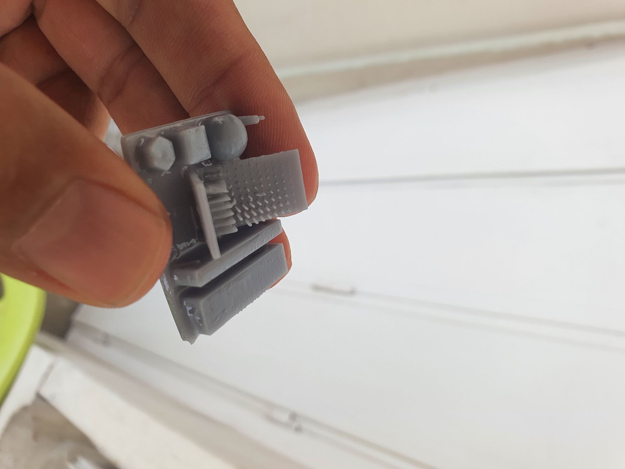

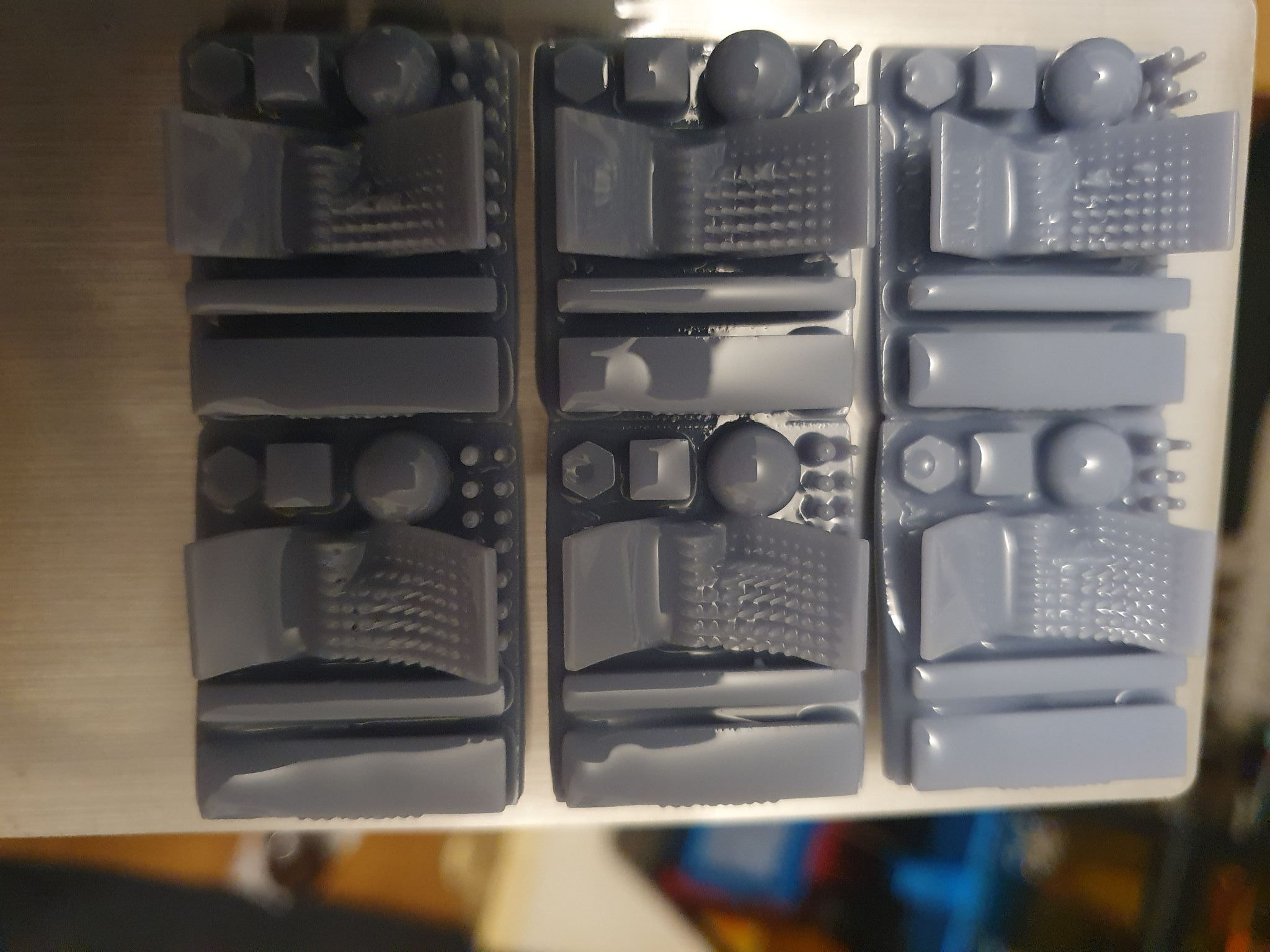

Print-War-Resine Posté(e) Aout 19, 2021 Posté(e) Aout 19, 2021 (modifié) Bonjour à tous je me permet de vous solliciter , j'ai un soucis avec l'impression de mon imprimante. Après avoir effectué les réglages du pour Z et la vérification de l'éclairage de la lampe UV. J'ai donc décidé de lancer une impression test avec un des modèles disponible sur la clé usb fournit. Première impression rien n'adhère à la tête d'impression et ma le début de ma réalisation reste dans le fond du bac. Deuxième tentative, résultat identique. Pour la troisième je décide de nettoyer la tête d'impression avec de l'alcool à 90° et décide de lancer l'impression . Les supports de mon objet s'imprime puis plus rien, en témoigne la photo ci dessous. PS: j'ai juste oublié de préciser que pour le 3eme essai j'ai modifier le temps déposition au UV qui à la base est de 8 et je l'ai passé à 10. Si vous pouvez m'aider , se serait vraiment sympa. Cordialement. Modifié (le) Aout 19, 2021 par Print-War-Resine

Furcow Posté(e) Aout 19, 2021 Posté(e) Aout 19, 2021 Dans les 2 cas, plusieurs choses a contrôler: - Le réglage du plateau Z - Que le plateau soit bien plan avec un réglet ou autre (pour garantir le contact de toute sa surface sur le FEP) - L'état du plateau, qu'il soit propre et pas gras. Personnellement, j'ai même passé un coup de papier à ponçer grain 200 pour avoir de légères marques d'accroche - La puissance des UV, sur ma Photon Mono X, d'usine elle était réglée à 50% alors que le réglage préconisé pour une résine standard est de 80% sur mon imprimante (hors résine transparente). ++ Clément
pascal91 Posté(e) Aout 19, 2021 Posté(e) Aout 19, 2021 Il y a 1 heure, Print-War-Resine a dit : Bonjour à tous je me permet de vous solliciter , j'ai un soucis avec l'impression de mon imprimante. Après avoir effectué les réglages du pour Z et la vérification de l'éclairage de la lampe UV. J'ai donc décidé de lancer une impression test avec un des modèles disponible sur la clé usb fournit. bonjour je te conseil de vérifier la clé usb fournie . le fichier est peut être corrompu . prends une clé de bonne qualité et revérifie le fichier avec chitubox il y a une heure, Furcow a dit : La puissance des UV, sur ma Photon Mono X, d'usine elle était réglée à 50% alors que le réglage préconisé pour une résine standard est de 80% sur mon imprimante (hors résine transparente). je crois que tu ne peux pas régler la puissance des uvs sur une photon S

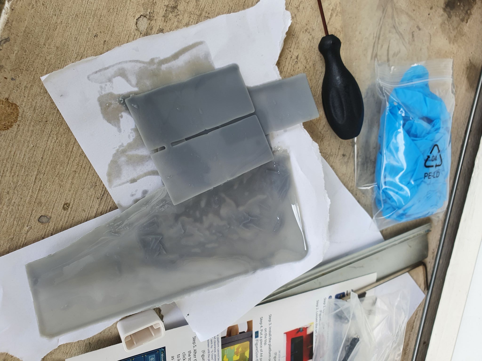

erwik_jdr Posté(e) Aout 19, 2021 Posté(e) Aout 19, 2021 pour information, j'ai chanté l'imprimante de place (premier test sur mon balcon) c'était mieux (j'avais un début de pièce et les autres dans le bac) mais pas encore ça là je teste en augmentant les temps d'exposition (toujours avec le fichier de test de l'imprimante) après avoir bien nettoyé plateau et bac à résine (à l'alcool à bruler faute de mieux) dans un peu moins d'une heure je saurai si c'est OK, je vous tiens au courant
erwik_jdr Posté(e) Aout 19, 2021 Posté(e) Aout 19, 2021 Toujours pas ok mais on y est presque J'en ai un peu marre, j'ai gardé le temps d'exposition du dernier essai et j'ai lancé un cube de calibration trouvé sur thingiverse pour voir On se retrouve dans une heure et demi

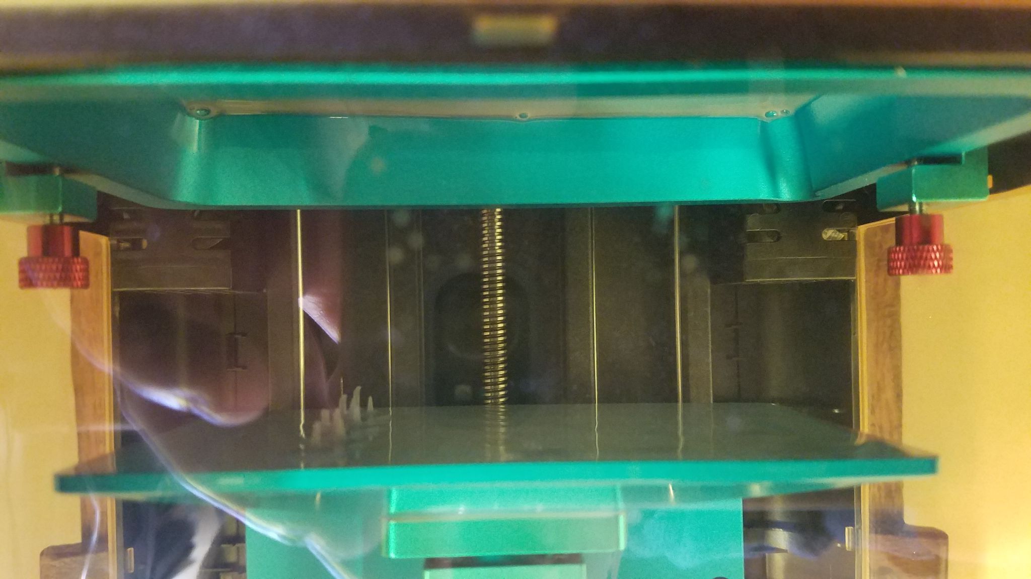

erwik_jdr Posté(e) Aout 19, 2021 Posté(e) Aout 19, 2021 (modifié) le cube ne s'est pas imprimé du tout, juste première couche dans le fond du bac je me demande juste si c'est pas un soucis car c'est des impressions qui n'auraient pas besoin de support, faudrait que j'essaie une impression avec support tiens Il est super tard, je vais me coucher suite des aventures demain @Print-War-Resinesi d'ici là t'as trouvé une solution, je suis preneur c'est ma toute première imprimante alors je fais ptet des bétises Modifié (le) Aout 19, 2021 par erwik_jdr

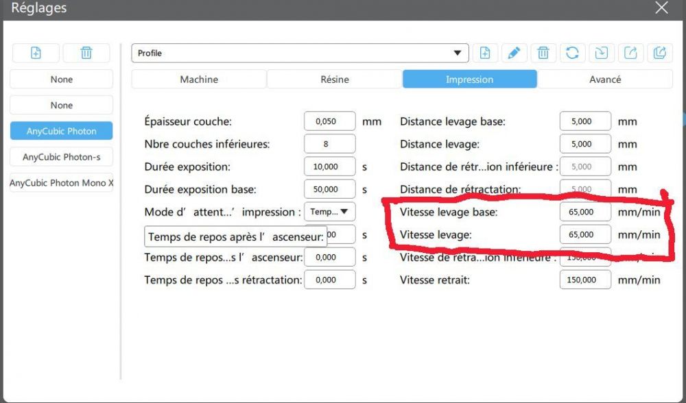

Ironblue Posté(e) Aout 19, 2021 Posté(e) Aout 19, 2021 (modifié) Bonne tes paramètres pour voir si ils sont bons, c'est pas évident de t'aider si on ne sais rien. Si la première couche reste sur le fep c'est soit un problème de réglage du plateau et/ou temps d'exposition. Est ce que tu a réglé l'intensité des uv en fonction de la résine (si c'est possible sur ta machine que je ne connais pas) ? Dans un premier temps j'augmenterais le temps d'expo des premières couches 50s d'après se que j'ai vu pour de la résine transparente donc plus pour de la grise opaque 60s voir 70s (toujours d'après se que j'ai trouvée comme info) me parait bien et 8s ou 9s pour les autres couches. Faut aussi régler la vitesse de monté du plateau si il remonte trop vite il y a risque de décrochage. Modifié (le) Aout 19, 2021 par Ironblue
erwik_jdr Posté(e) Aout 20, 2021 Posté(e) Aout 20, 2021 Hello et merci pour votre aide Pour les paramètres je suis passé à 8s couches normales, 80 pour les premières couches A priori je peux pas changer la puissance des uv et je sais pas comment régler la vitesse de montée du plateau Par contre j'ai continué toute la journée de faire des tests, dernier test en date j'ai refait niveau Z0, même paramètres de temps d'exposition mais cette fois j'ai pris un autre modèle avec des supports L'impression s'est semble t'il bien passé, étrange

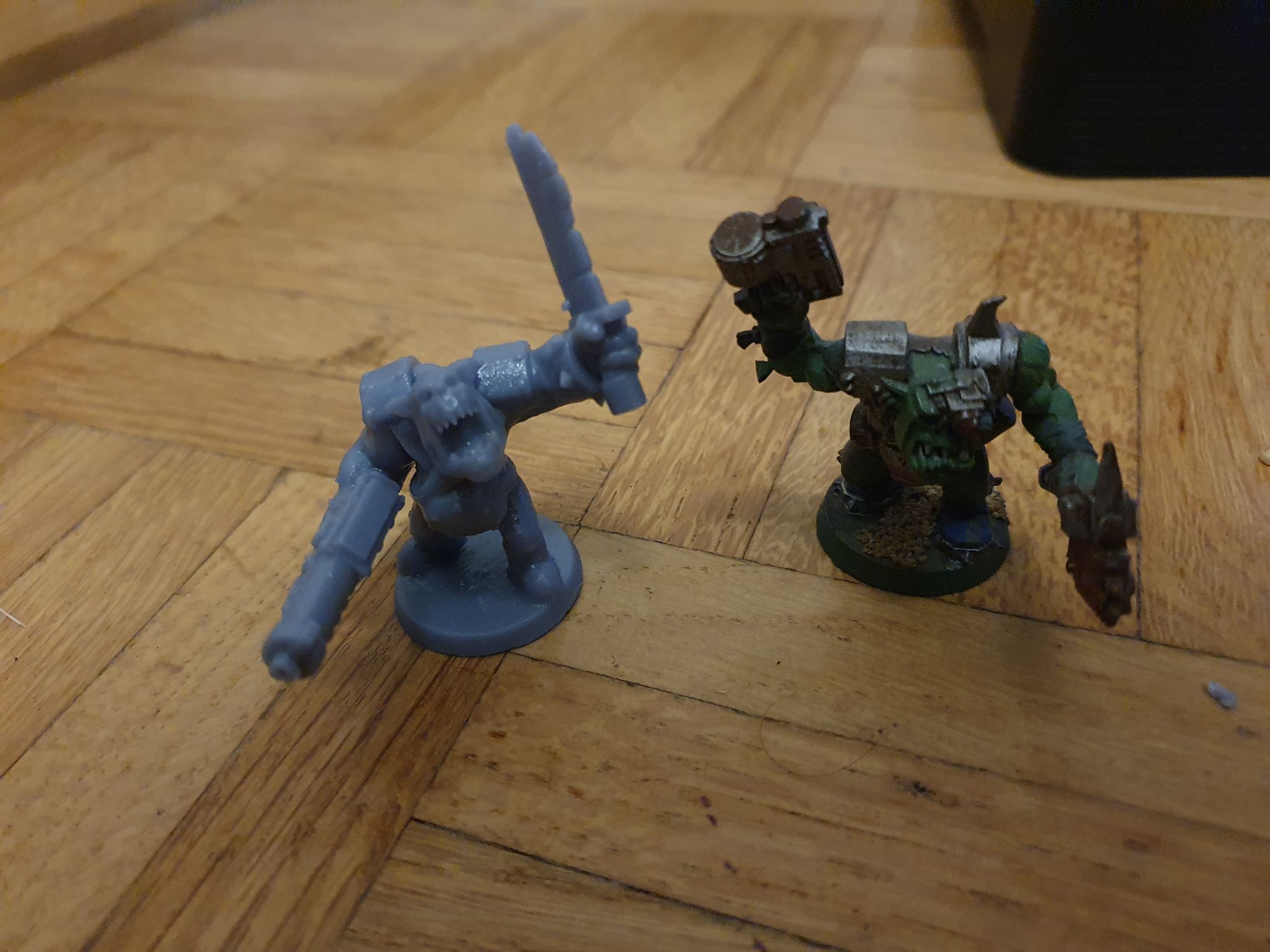

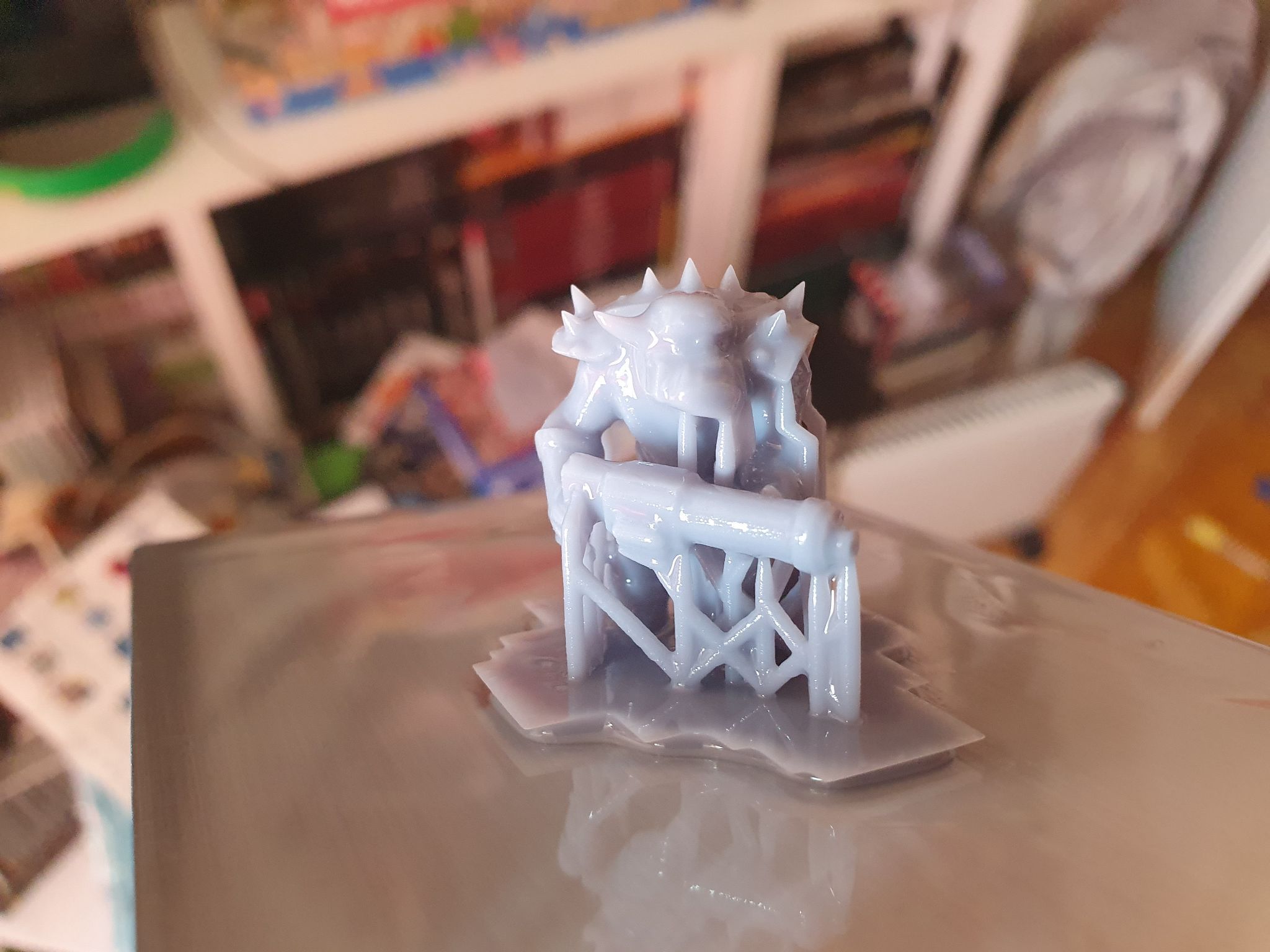

erwik_jdr Posté(e) Aout 20, 2021 Posté(e) Aout 20, 2021 par contre impression j'ai un problème de qualité ou c'est moi? impression le pauvre bonhomme a perdu une partie de son visage
Print-War-Resine Posté(e) Aout 20, 2021 Auteur Posté(e) Aout 20, 2021 il y a une heure, erwik_jdr a dit : par contre impression j'ai un problème de qualité ou c'est moi? impression le pauvre bonhomme a perdu une partie de son visage Oui effectivement on dirait qu'il lui manque des détails mais tu t'en est sorti du coup ? Comment as-tu fait pour résoudre ce problème? Pour ma part j'ai changé le film du bac à résine je verrais se que ça donne.

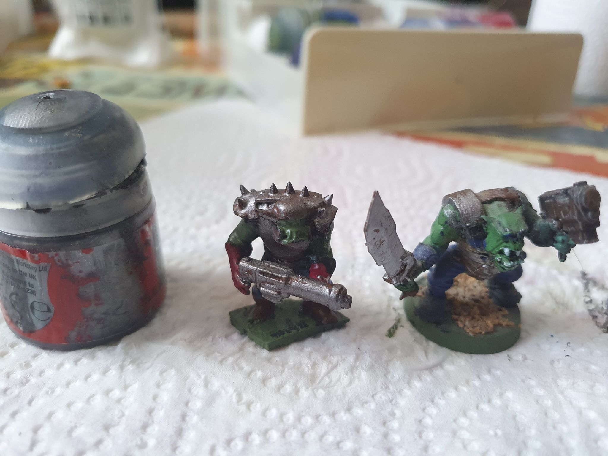

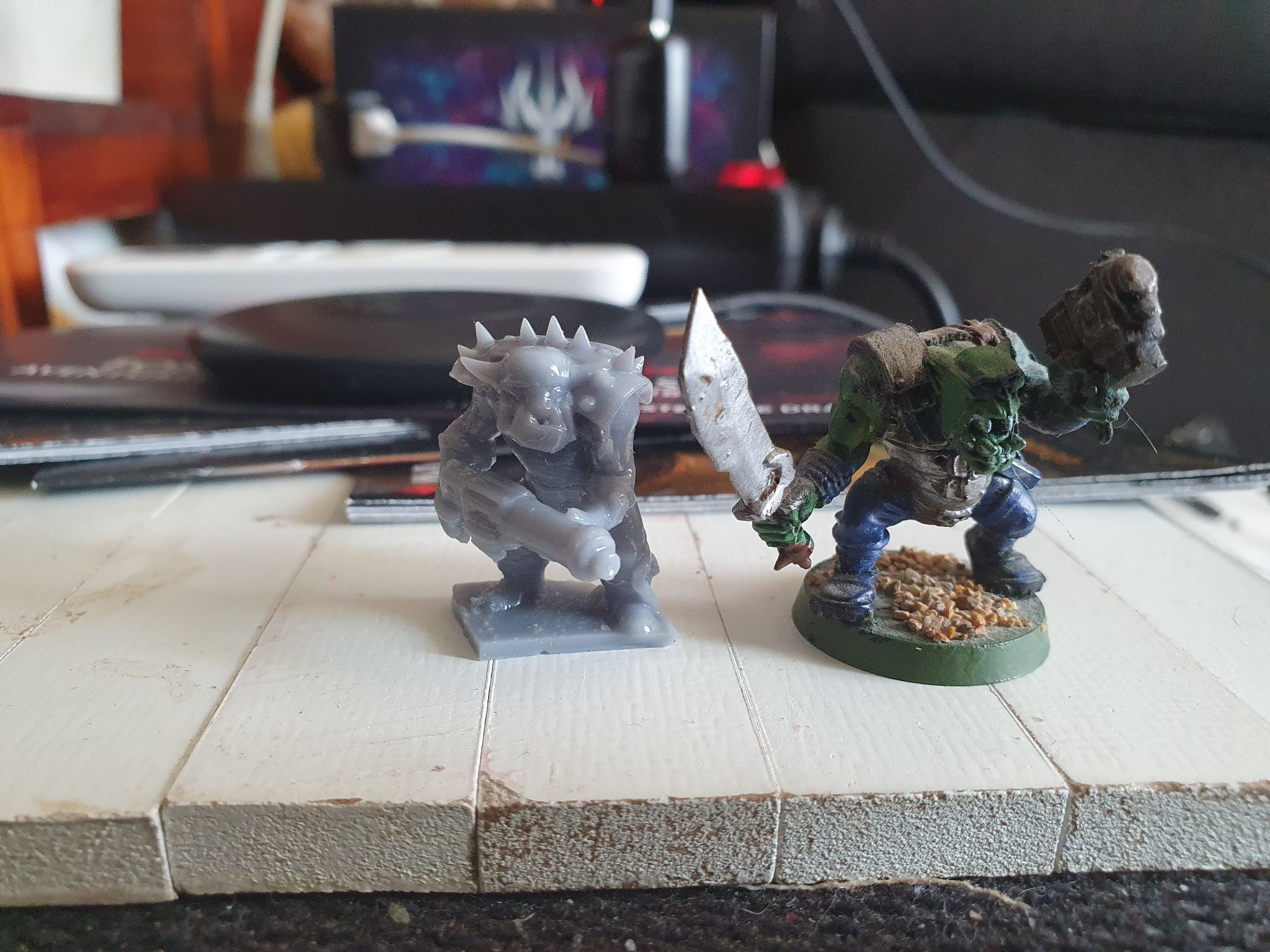

erwik_jdr Posté(e) Aout 20, 2021 Posté(e) Aout 20, 2021 Bin j'ai juste changé de modèle et gardé le temps d'exposition que j'avais déjà changé + bien fait attention à l'axe des Z Après peinture ça fait le taff cf photo (à droite c'est le modèle games workshop) Par contre j'ai relancé une imprimante d'un plus gros modèle et une partie s'est décollée du support mais le centre tiens encore 1h30 pour voir ce que ça donne j'aime pas stopper l'impression en cours Je pensai pas que d'imprimer de la résine ça serait si compliqué

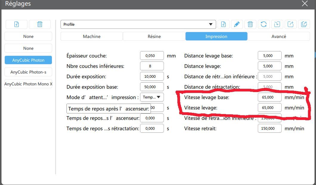

pascal91 Posté(e) Aout 20, 2021 Posté(e) Aout 20, 2021 Il y a 5 heures, erwik_jdr a dit : je sais pas comment régler la vitesse de montée du plateau voila mes réglages sur chitubox . part de là et ajuste en fonction de ta bécane Il y a 5 heures, erwik_jdr a dit : impression le pauvre bonhomme a perdu une partie de son visage c'est surement un problème de supports

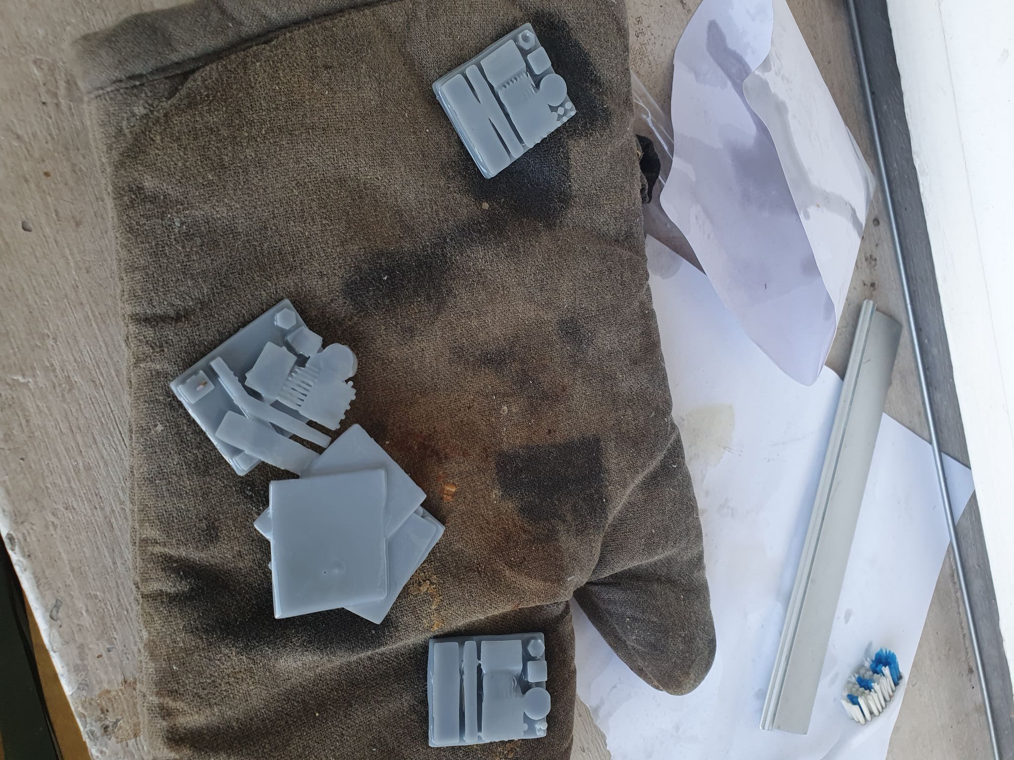

erwik_jdr Posté(e) Aout 21, 2021 Posté(e) Aout 21, 2021 merci à tout le monde sois soucis de support soit mal nettoyer et il restait de la résine (il était un peu bruyant) ma deuxième pièce est mieux, à priori j'ai réglé mes soucis (support et temps d'exposition) merci tout le monde et j'espère @Print-War-Resinetu vas pouvoir régler tes soucis aussi, quand ça fonctionne c'est juste génial !
Print-War-Resine Posté(e) Aout 28, 2021 Auteur Posté(e) Aout 28, 2021 Hello hello pour ma part mon problème à été résolu j'ai juste réglais le point Z et changé le FEP. Mes impressions 3D sont nickel. Si ma solution pour aider d'autres personnes. cordialement.
