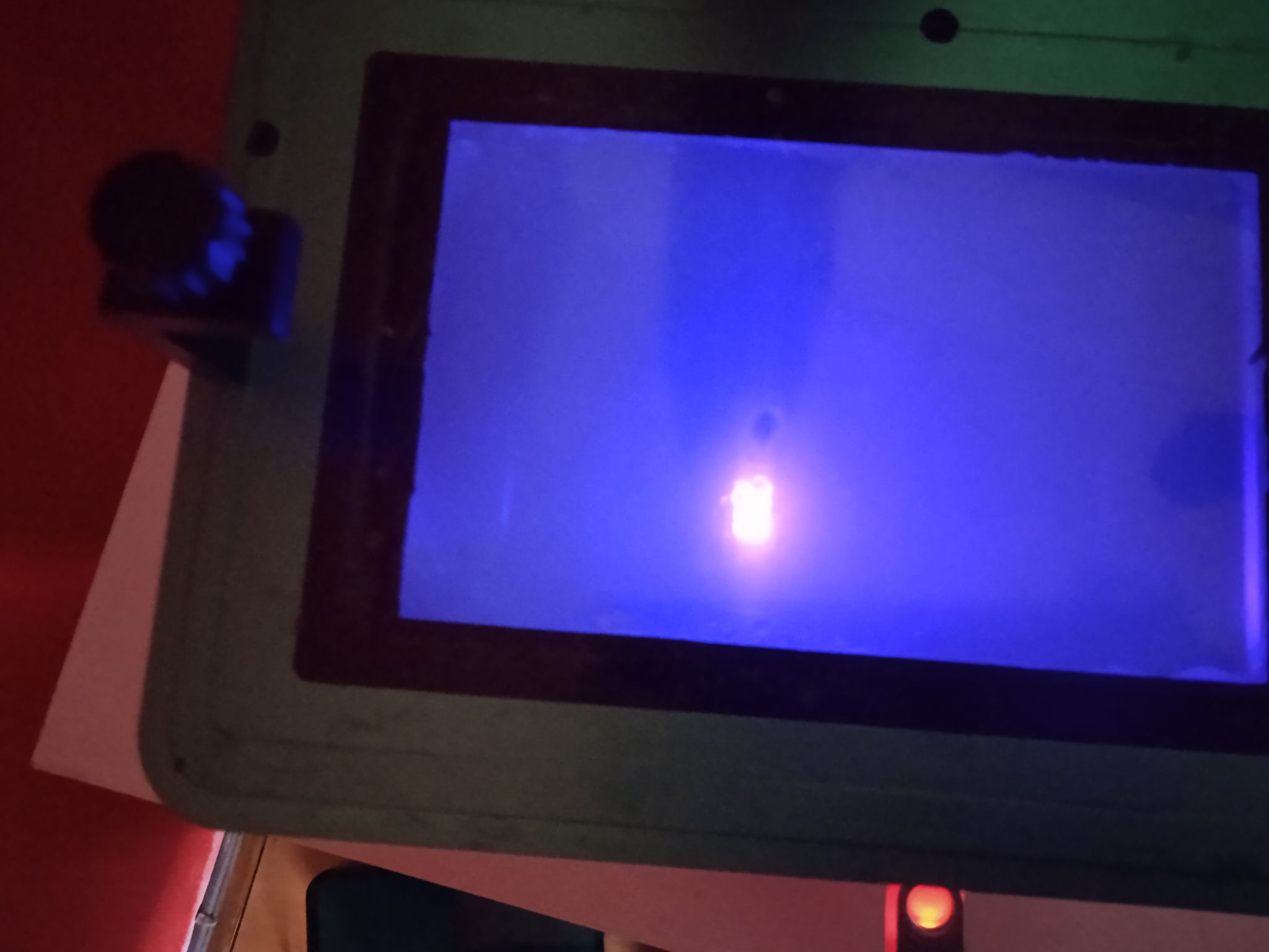

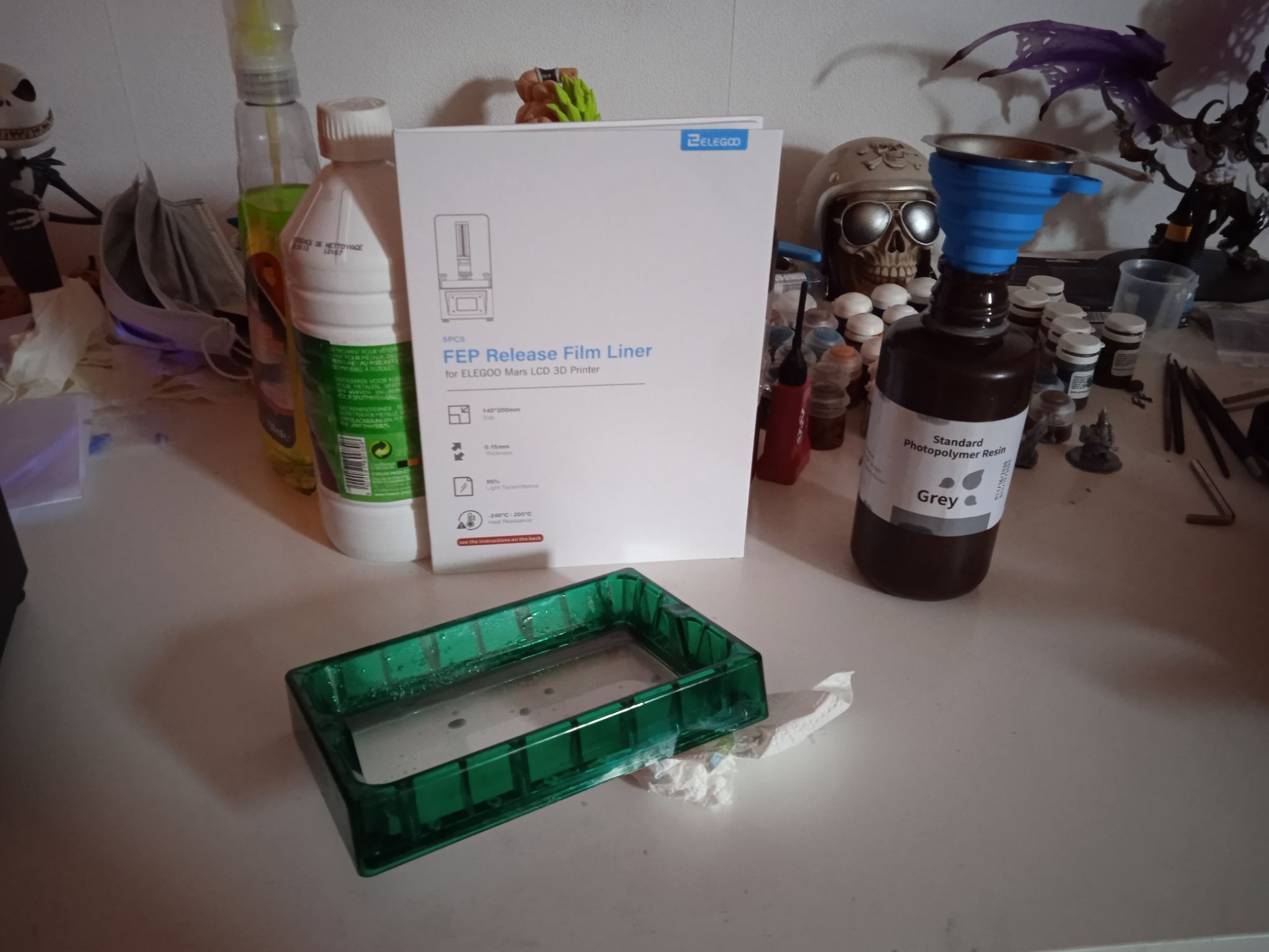

iron_jeff_27 Posté(e) Aout 20, 2021 Partager Posté(e) Aout 20, 2021 Bonjour,Si jamais un post sur ce sujet a déjà été posté, désole, je ne l'ai pas trouvé...Et croyez moi ça fait quelques jours que je cherche une solution à ce truc...Bon pour faire simple, j'ai une elegoo mars 2, le film FEP avait une fuite et j'ai dû le changer et là, c'est le début des problèmes. Je l'ai changé par un film elegoo commandés sur amazon, mais depuis, la résine reste liquide dans son bac,J'ai changé la résine, même chose, j'ai changé l'impression (oui, je suis débutant et je me doute que ça ne venait pas de là.) toujours le même résultat.Je regarde sur le forum, je vois un post ou le film doit être serré a 350hz, j'installe l'appli et je resserre jusqu'à ce que le centre du film est bien a 350 (352hz pour être précis) et devinez quoi... Même résultat, la résine est toujours aussi liquide à l'impression, pas de résidus dans le bac, rien qui ne colle sur le plateau...Pareil quand j'utilise la fonction nettoyage du bac ou le test impression, la résine reste toujours et désespérément liquide...Donc question simple, a par jeter l'imprimante par la fenêtre (je sais ça ne l'aidera pas, mais la frustration toussa toussa) que dois je faire ? merci d'avance quand même Lien vers le commentaire Partager sur d’autres sites More sharing options...

iron_jeff_27 Posté(e) Aout 20, 2021 Auteur Partager Posté(e) Aout 20, 2021 et les dits produits s i ca peut aider Lien vers le commentaire Partager sur d’autres sites More sharing options...
Solution pascal91 Posté(e) Aout 20, 2021 Solution Partager Posté(e) Aout 20, 2021 si ta résine reste liquide c'est que les uvs ne passent pas . donc pour moi c'est un problème d’écran ou de leds fais un test a vide pour voir si les couches apparaissent sur l’écran Lien vers le commentaire Partager sur d’autres sites More sharing options...
pascal91 Posté(e) Aout 20, 2021 Partager Posté(e) Aout 20, 2021 (modifié) as tu bien retiré les films protégeant le fep ?? Modifié (le) Aout 20, 2021 par @pascal@91 Lien vers le commentaire Partager sur d’autres sites More sharing options...
Ironblue Posté(e) Aout 20, 2021 Partager Posté(e) Aout 20, 2021 (modifié) Tu n'a pas garder ton vieux fep ? tu le pose sur ton écran (sans le bac) et tu met quelques goutes de résine dessus et tu envoie les uvs si ça durci c'est ton nouveau fep qui va pas si ça durci pas c'est tes uvs qui passe plus (soit l'écran soit les leds qui sont hs ou mauvais réglage d'intensité)) Modifié (le) Aout 20, 2021 par Ironblue Lien vers le commentaire Partager sur d’autres sites More sharing options...
iron_jeff_27 Posté(e) Aout 20, 2021 Auteur Partager Posté(e) Aout 20, 2021 (modifié) alors oui, j'ai bien retiré les 2 film de protection, et j'ai plus le fep, j'ai donc mis une goutte sur l’écran et après exposition de 60 sec (comme une 1er couche par défaut ) et bien elle est tjrs liquide. Comme la machine a - de 3 mois c'est un retour à l'usine j'image? Modifié (le) Aout 20, 2021 par iron_jeff_27 Lien vers le commentaire Partager sur d’autres sites More sharing options...
pascal91 Posté(e) Aout 20, 2021 Partager Posté(e) Aout 20, 2021 Il y a 1 heure, iron_jeff_27 a dit : c'est un retour à l'usine j'image? en effet ça sent le sav . par contre si de la résine a coulé sous l'écran ,cela va être dur de faire passer ça pour un défaut de la machine Lien vers le commentaire Partager sur d’autres sites More sharing options...
iron_jeff_27 Posté(e) Aout 20, 2021 Auteur Partager Posté(e) Aout 20, 2021 esperons que l'equipe d'amazon ne soit pas trop regardante, en tous cas merci pr l'info et le temps, et a quoi l'as tu vu/su que le problème venait de là? comme ca a l'avenir je serais un peu moins bête parce que cela je n'y aurais jamais pensé Lien vers le commentaire Partager sur d’autres sites More sharing options...
pascal91 Posté(e) Aout 20, 2021 Partager Posté(e) Aout 20, 2021 c il y a 20 minutes, iron_jeff_27 a dit : t a quoi l'as tu vu/su que le problème venait de là? en regardant la photo de ton écran ,on voit juste un point lumineux ce qui n'est pas normal et de toute façon si la résine ne durcit pas c'est qu'elle n'est pas "solarisée " correctement donc c'est soit l'écran qui est muerto , soit tes leds sont morts . mais avant de tout renvoyer ,tu peux essayer de démonter l'écran et voir dans quel état c'est en dessous , avec un peu de chance ce n'est peut être qu'une nappe qui est débranchée . de plus un fep percé c'est la cata dans tout les cas . on est tous passé par là . une imprimante 3D ,ce n'est pas du plug and play . faut bien apprivoiser la machine et comprendre comment ça marche. Lien vers le commentaire Partager sur d’autres sites More sharing options...
