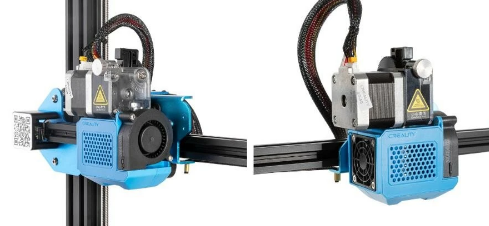

Darkneo PostĂ©(e) Aout 30, 2021 Partager PostĂ©(e) Aout 30, 2021 Hello Ă tous! Cela fait un moment que je n'avais pas eu de soucis avec ma CR-10, mais la loi de Murphy a remis la main sur moi! Depuis quelques temps, j'ai mon imprimante qui.... n'imprime plus  En fait, j'ai l'impression que c'est mon pancake BMG de chez 3DJake qui est (dĂ©jĂ ) fatiguĂ©, aprĂšs Ă peine un an d'utilisation... Le symptome est simple: j'ai un layer qui commence Ă Â sous extruder, l'extrudeur claque... et plus rien ne sort de la buse... J'annule le print, et quand je force sur la roue de l'extrudeur, le filament sort (sans que j'ai besoin de dĂ©bouchĂ© ou autre manip de nettoyage). Autre Ă©lĂ©ment, le pancake est (assez souvent) Ă 60/65°C voir 70° en fonctionnement... Ma config de la tĂȘte est une E3D V6 clone de chez triangle labs, avec un vrai nema17 pancake de chez 3DJake. Et le support (que j'avais remodĂ©liser Ă l'Ă©poque) est sur thingiverse: https://www.thingiverse.com/thing:4701513 Du coup, je me demande 2 choses: Est ce que jeter la pierre sur le pancake est avĂ©rĂ© d'aprĂšs vous (je ne peux pas repasser sur un nema classique, sinon il tape les montants de Z)? Est ce que certains d'entre vous aurait un autre design de direct drive avec un BMG et un nema normal pour la CR10 v2? Merci d'avance pour le coup de main. Lien vers le commentaire Partager sur dâautres sites More sharing options...
Yellow T-pot PostĂ©(e) Aout 30, 2021 Partager PostĂ©(e) Aout 30, 2021 Salut @Darkneo, effectivement un 42-20 pour un BMG qui doit avoir un rapport de 3:1...ça me semble chaud . Je suppose que tu as rĂ©glĂ© au poil le VRef du pilote pour coller Ă ce Pancake mais pas Ă©tonnĂ© que ça chauffe pas mal. Et pourquoi ne pas prendre exemple justement sur le V3 avec un moteur et extrudeur de retournĂ© de 90° pour s'affranchir de la longueur du moteur vis Ă vis des montants Z? C'est un Titan (donc dĂ©mul 3:1 aussi et on dirait un 42-40). Tu peux toujours essayer de garder le 42-20 + un gros radiateur au cul pour voir si ça n'arrange pas les choses. Lien vers le commentaire Partager sur dâautres sites More sharing options...
Darkneo PostĂ©(e) Septembre 1, 2021 Auteur Partager PostĂ©(e) Septembre 1, 2021 Hello et merci pour le retour! Alors pourquoi le BMG... Ben 2 raisons, la premiĂšre Ă©tant que je n'ai plus la tĂȘte d'origine (en bleu sur ta photo) car elle a fondu... J'ai imprimĂ© du PETG sur environ 2 jours et le rĂ©sultat c'est que les buse soufflante Ă©taient complĂštement dĂ©formĂ©es et orangĂ©es par la chaleur de la buse. Du coup j'ai tout virĂ© et tout refait... Et on arrive Ă la 2e raison... MĂȘme le BMG est DIY  J'avais un vieux kit de piĂšces qui trainaient dans un coint (roulement, roue dentĂ©e, axes, etc...) du coup j'ai imprimĂ© le corps moi meme... Pour la Vref oui je l'ai controlĂ©e. Elle n'Ă©tait pas pile poil mais jusqu'Ă maintenant ca allait trĂšs bien! Autre truc que j'ai pas dit non plus, c'est que mon thermomĂštre laser me dit que c'est plus chaud au niveau du connecteur qu'au niveau du reste du moteur...  A oui tant que j'y pense... J'ai aussi abandonĂ© le "kit" Direct Drive... pour son prix! Car j'ai des nema 17 plein mes tiroirs, et les clone titan son quand mĂȘme assez fiables et facile Ă trouver (reste que du coup je dois me faire un adaptateur pour mettre tout ca, car idem la E3D n'est pas plug&play sur la CR10 V2 avec la tĂȘte d'origine.... elle est un poil plus grande de la buse "custo" d'origine...) Lien vers le commentaire Partager sur dâautres sites More sharing options...
