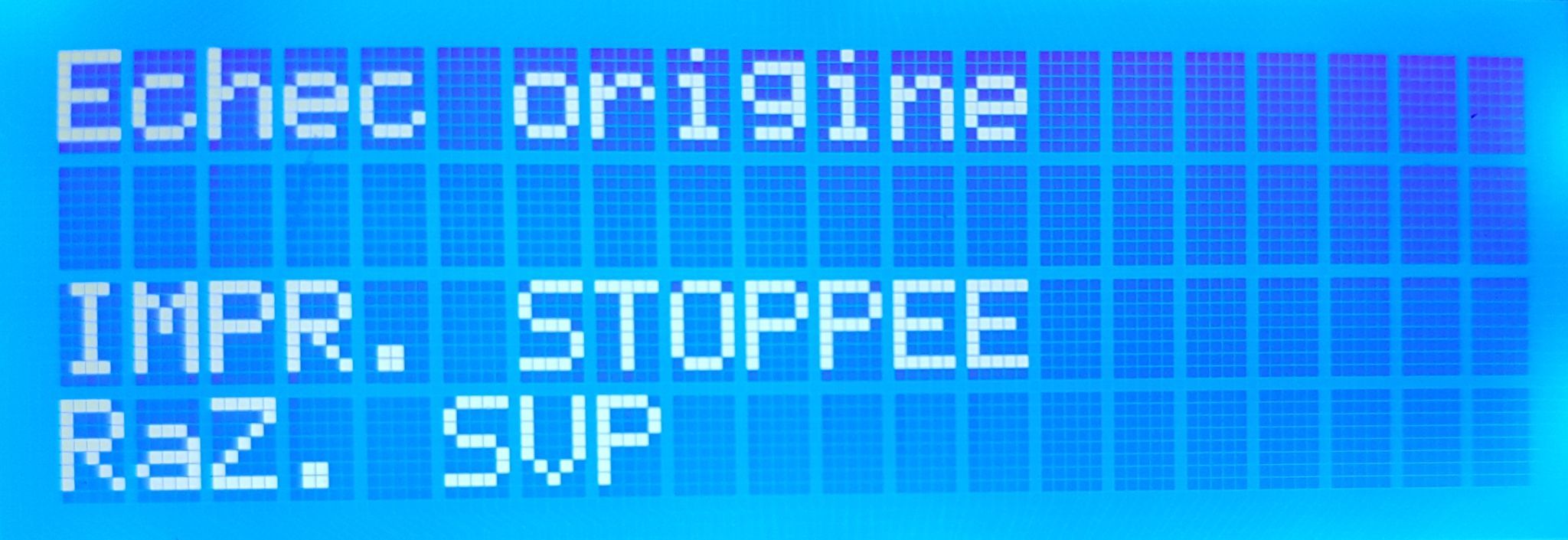

Du coup ma procédure de download s'est parfaitement passée, je dois maintenant régler la position home de Z avec le BL Touch.
Résultat suite à la commande G28

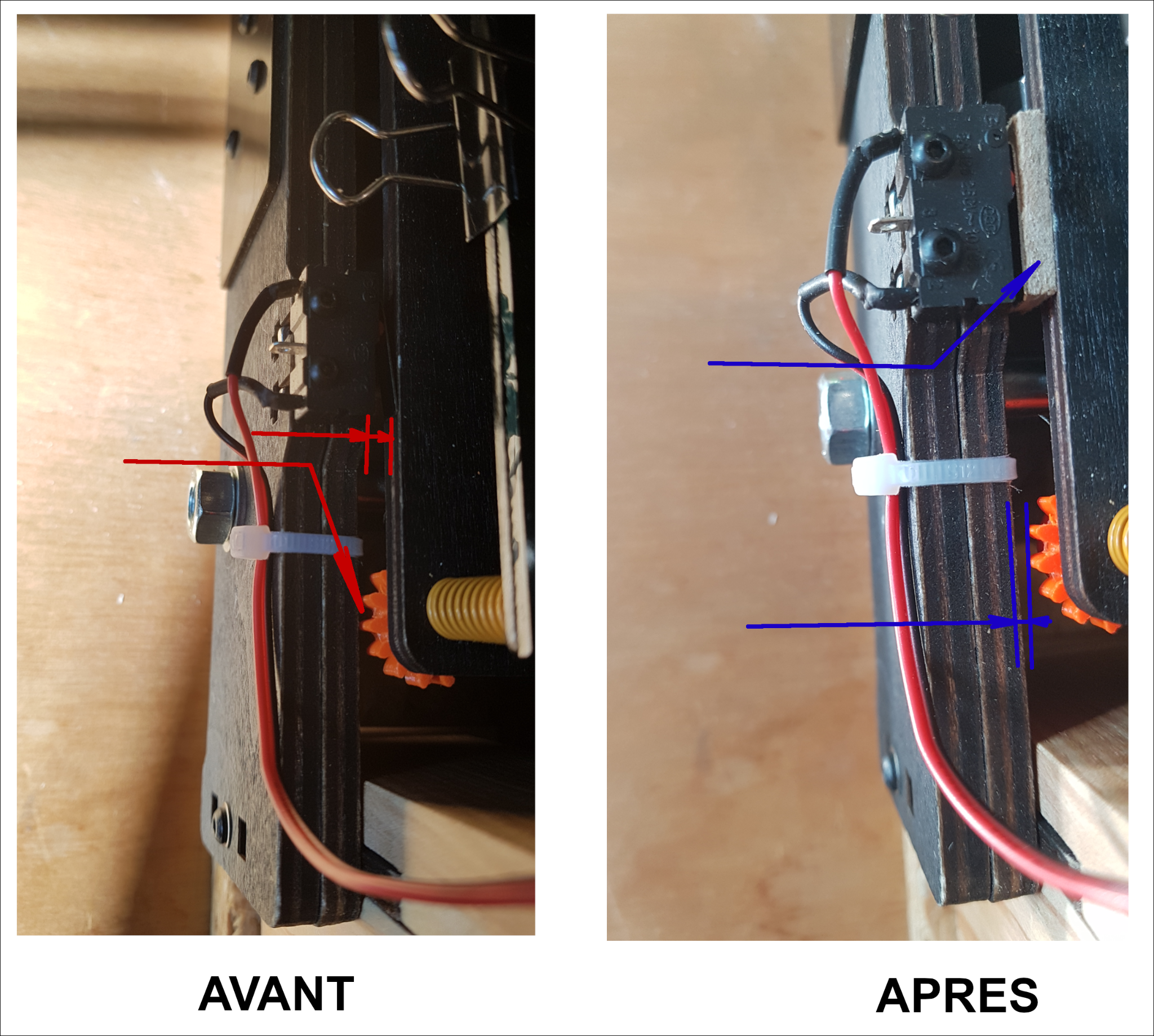

Bonjour à tous (tes)
Résultat des recherches : une photo vaut mieux qu'un long discours
Bien sur quand je testais manuellement l'interrupteur, tout fonctionnait mais ce n'était pas le cas avec G28 (Auto Home)
Le problème est que j'ai mis de jolies molettes de réglages de plateau et du coup, le fin de course Y n'était plus fermé.
Encore une fois un problème ICC référence à @fran6p  😂
Modifié (le) par Alain06
