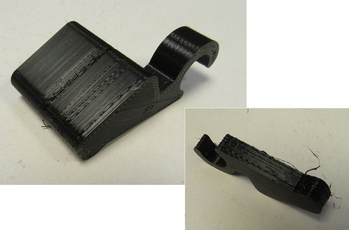

Suite a un problème subit de non entrainement de filament PLA, j’ai remplacé hier mon tube PTFE d’origine par un capricorne. Impossible pour le moment de sortir une pièce propre. Si les premières couches sont clean, j’ai par moment des tranches qui sembles incomplètes.

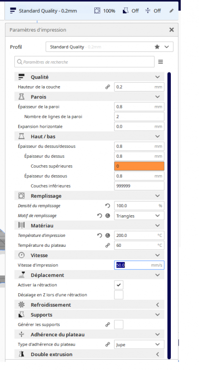

Des avis sur causes et remèdes possibles ?IMG_2304.thumb.jpg.48f812f205788654ab8c17329e4e94ae.jpg1549046311_Sanstitre.thumb.png.d6bf9807209d65faef3601b65acbd585.png

Le remplacement du tube PTFE par un de type Capricorn est une bonne chose mais son installation doit être réalisée dans les «règles de l'art».
Nos têtes d'impression font aller le PTFE jusqu'au contact de la buse hors cette jonction ( buse / heatbreak / PTFE ) doit être absolument étanche (le PTFE doit évidemment avoir été coupé parfaitement).
Notre @Titi78a réalisé une procédure qui généralement dépanne bien à condition de la suivre scrupuleusement 😉
