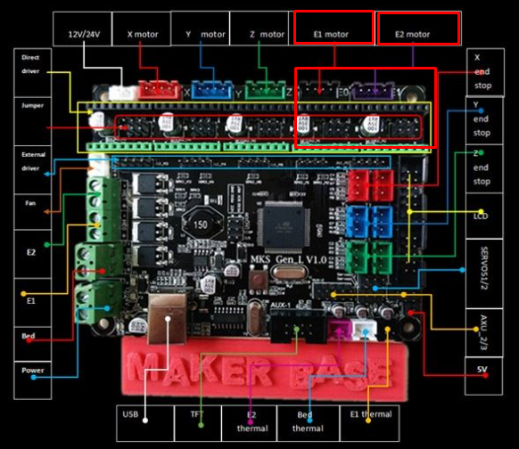

Eclipse Posté(e) Septembre 11, 2021 Partager Posté(e) Septembre 11, 2021 (modifié) Bonjour à tous, Suite à un problème sur l'imprimante j'ai du démonté et remonter la CM, ainsi que l'extrudeur Tout fonctionne normalement sauf sur l'extrusion: le moteur tourne uniquement dans un sens quelque sois la commande envoyée et fais sortir systématiquement le filament. La vitesse et la quantité est correct par contre S'agit il d'un problème de branchement? avec une inversion de branchement, on aurait eu une inversion du sens d'extrusion non? Je ne trouve pas de schéma sur les connexions de la CM de la X1 Merci Edit: Nappes changées, sans changement Schema de la carte trouvée dans le forum: Apparemment, E1 motor est concerné? Modifié (le) Septembre 11, 2021 par Eclipse Lien vers le commentaire Partager sur d’autres sites More sharing options...
Eclipse Posté(e) Septembre 11, 2021 Auteur Partager Posté(e) Septembre 11, 2021 Problème trouvé, il s'agit d'un disfonctionnement du driver correspondant Lien vers le commentaire Partager sur d’autres sites More sharing options...
