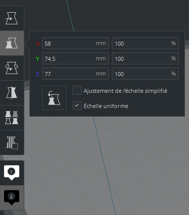

Oxitric Posté(e) Septembre 12, 2021 Partager Posté(e) Septembre 12, 2021 (modifié) Bonjour à tous, Je suis débutant mais je m'en sors plutôt bien merci les forum et YouTube Je possède une Ender 3 Pro avec laquelle J'imprime depuis quelques semaines des figurines en moyenne 20 cm que je peint, je suis très satisfait du rendu J'ai un fichier de la série mandalorian avec Mando et baby yoda le souci est que celui fait 30 cm de haut en plusieurs partie, je souhaite donc réduire la taille à 20cm Je pose peut être une question conne désolé même si je pense avoir la réponse, j'utilise cura comme slicer si je passe chaque pièce de 100% à disons 65% la proportion finale une fois assemblée sera telle bonne ? Merci d'avance Modifié (le) Septembre 12, 2021 par Oxitric Lien vers le commentaire Partager sur d’autres sites More sharing options...
jcjames_13009 Posté(e) Septembre 12, 2021 Partager Posté(e) Septembre 12, 2021 (modifié) Salut Je ne connais pas Cura mais c'est ce que je fais avec PrusaSlicer pour réduire ou augmenter la taille des objets quand j'en ai besoin Attention en réduisant trop l'échelle je pense que certains détails risquent de disparaitre surtout avec des figurines. A tester... @+ JC Modifié (le) Septembre 12, 2021 par jcjames_13009 1 Lien vers le commentaire Partager sur d’autres sites More sharing options...
Solution methylene67 Posté(e) Septembre 12, 2021 Solution Partager Posté(e) Septembre 12, 2021 Bonjour, Dans Cura tu as un outils "Scale" ou mise à l'échelle en français. Si ton modèle 3D est en plusieurs parties (donc plusieurs fichiers stl qui s’emboîteront pour ne former qu'une seule pièce après impression), il te suffit de mettre à la même échelle chaque parties (fichier stl). 1 Lien vers le commentaire Partager sur d’autres sites More sharing options...
Oxitric Posté(e) Septembre 12, 2021 Auteur Partager Posté(e) Septembre 12, 2021 Merci à vous pour vos réponses, Je m'en doutais un peu, Je préférerais m'en assurer avant de lancer les print Lien vers le commentaire Partager sur d’autres sites More sharing options...
