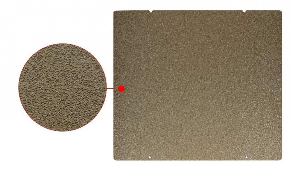

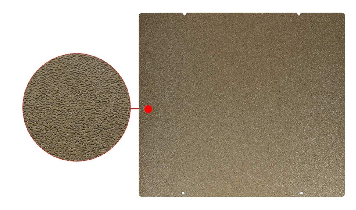

PLFmoto Posté(e) Septembre 14, 2021 Auteur Partager Posté(e) Septembre 14, 2021 Merci pour ta réponse, qu'est-ce que tu appel un plateau texturé ? tu aurais un exemple ? Lien vers le commentaire Partager sur d’autres sites More sharing options...
divers Posté(e) Septembre 14, 2021 Partager Posté(e) Septembre 14, 2021 Pas un revêtement complétement lisse, mais plutôt un revêtement granuleux qui accroche quand tu passe ton doigt. Lien vers le commentaire Partager sur d’autres sites More sharing options...
PLFmoto Posté(e) Septembre 14, 2021 Auteur Partager Posté(e) Septembre 14, 2021 Ah, ok, je vois. Je vais regarder ce que je trouve... Merci Lien vers le commentaire Partager sur d’autres sites More sharing options...
