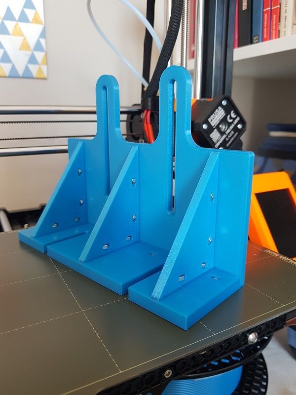

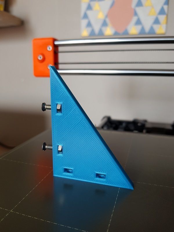

La modélisation du support d'équilibrage version assemblage par vis est terminée. Voilà ce que ça donne
L'assemblage se fait par vis et écrous de 3mm
677000926_SupportEquilibrageV2NervureAssy.thumb.jpg.e464bda03b2bd621beace04095db0daa.jpg
Les écrous sont placés dans les logements. Je ne les ai pas noyés dans l'impression car non imprimable pour une impression à plat et il aurait fallu augmenter les épaisseurs des pièces
J'ai mis 4 écrous sur chaque nervures et entre les supports. Je pense que ça devrait tenir
Me reste maintenant à imprimer et assembler tout ça...

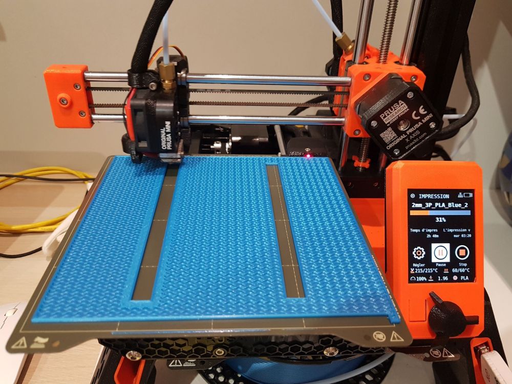

En attendant j'ai lancé cette nuit l'impression de la plaque stabilisatrice. Impression pleine surface de plus de 8h 😎

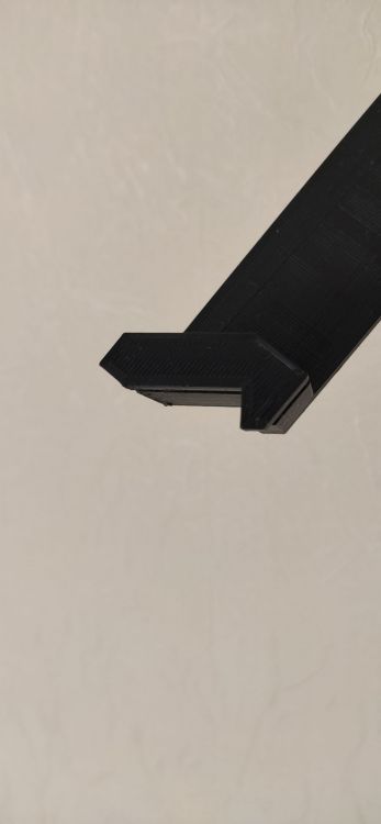

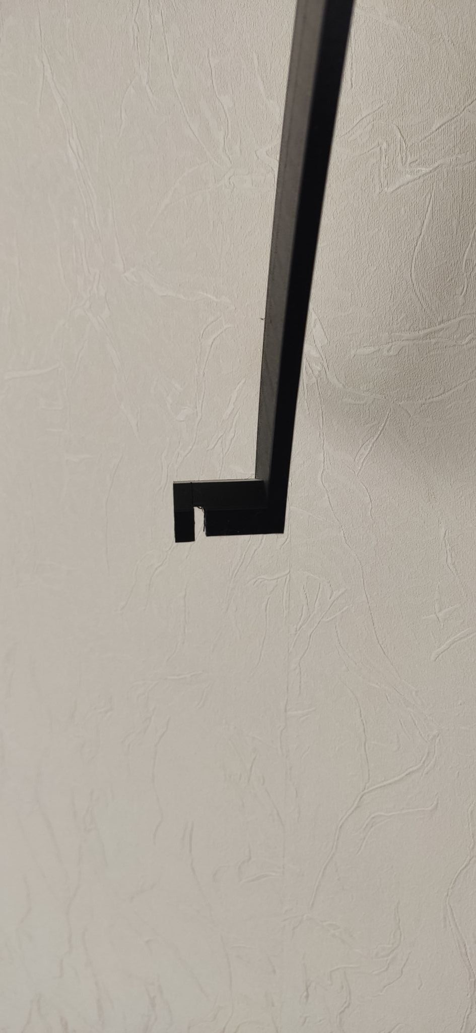

Perso je me suis juste fait un poussoir "désaxé" pour passer sous la cape le long du guide.
(Je l'ai fait large pour qu'il prenne aussi appui sur le guide pour rester stable)
Ca reste améliorable mais je n'ai pas encore pris le temps de m'en occuper.
Par exemple le coté large en dessous n'avait pas besoin de la découpe en angle, car il se contente de reposer sur le guide.
Mais ca permet d'utiliser le poussoir dans toute sa largeur quand la coupe est large.

Tu as été plus rapide que moi ...
Le temps de les ajouter depuis le téléphone.
C'est une v1 bourrée de défauts, mais que je n'ai pas encore pris le temps de corriger !

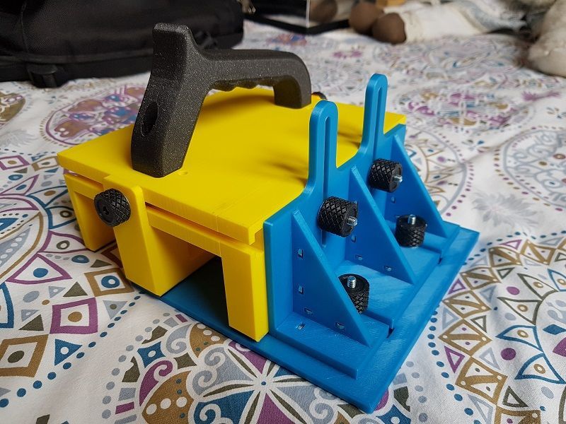

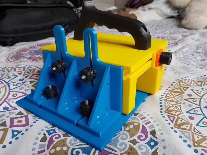

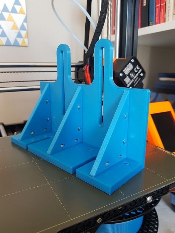

Tadaaa ! et voilà mon support d'équilibrage imprimé et assemblé 🤩

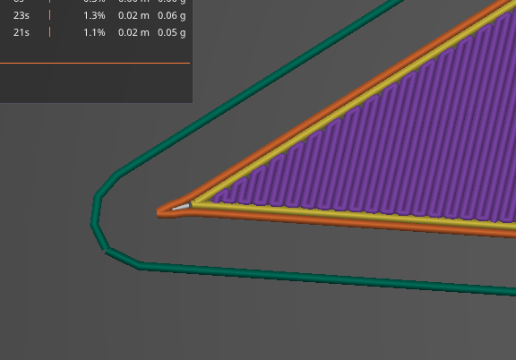

Je me suis aperçu qu'il y avait une petite déformation sur les pointes des nervures. Visible aussi dans le slicer (je n'y avais pas fait attention 🤬)
Du coup j'ai rajouté un petit chanfrein dans la modélisation pour la prochaine fois
Avec un petit coup de papier verre, pas de souci au montage 😉
Montage à blanc sur la plaque stabilisatrice et le poussoir. Tout à l'air de bien s'assembler
Je dois maintenant imprimer les bouchons de fixation et aller à la chasse aux vis pour finaliser le montage

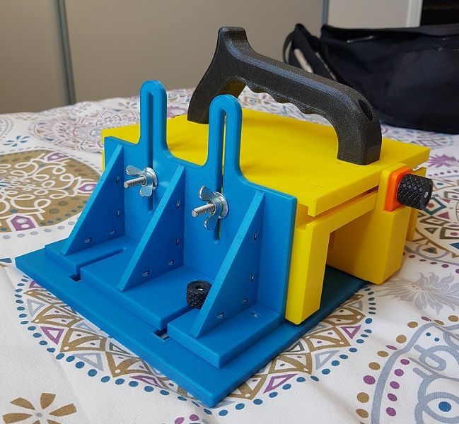

Ca y est...
Le poussoir est enfin terminé
Je n'ai pas fait la plaque pour la défonceuse qui va du coté droit sur le poussoir d'origine car je n'en ai pas besoin pour le moment
Si vous voulez plus d'info ou d'autres photos n'hésitez pas
Et si un @Modérateurs Projets et impressions 3D pouvait me redonner l'accès en édition à mon premier post je pourrai y rajouter les fichiers stl et Fusion360 si certains veulent s'en inspirer... Ce sera plus facile à retrouver si je le fais évoluer
