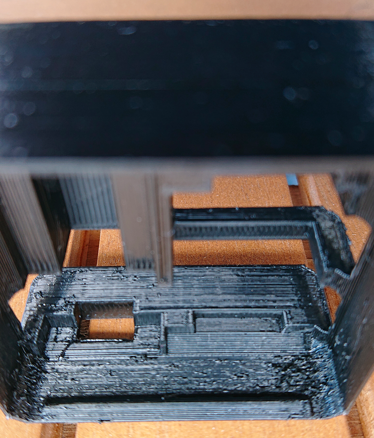

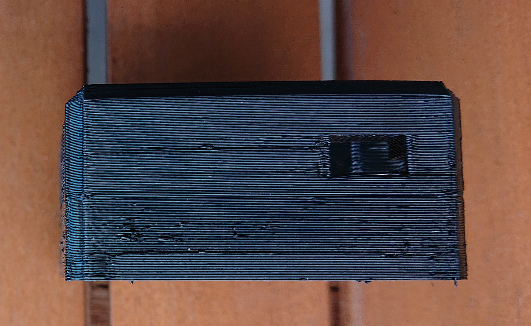

Je sollicite votre expérience pour un problème de défaut sur les murs de cette boîte. On dirait qu'au niveau de la ligne des 1e supports pour les ouvertures, il y a une changement de qualité des couches qui viennent après. J'espère que vous voyez sur les photos.
Je précise quelques infos. J'ai une ender3v2 avec une carte 4.2.7 creality, aucune modification à part le BLtouch, un whambam et un tube capricorne, buse de 0.4 classique.
J'ai le firmware Jyers 1.3.5
J'utilise cura 4.11 avec le profil trouvé ici (https://www.chepclub.com/cura-profiles.html) en 0.2 de qualité.
J'ai fait le test de calibration de l'extruder (avec le bout de scotch et pronterface) comme expliqué ici (https://teachingtechyt.github.io/calibration.html#esteps)
Une idée ?
Merci d'avance.

Pas vraiment, vu qu'on ne sait pas ou sont les supports ...  😄
Tu as essayé les supports arborescents ? ils on le mérite de ne pas complètement pourrir le reste de la pièce.
Si tu est certain d'avoir bien calibré ton extrudeur : à quelle température est- ce que tu imprimes ? Est ce que ton PLA n'a pas pris l'humidité (4h dans un four à 40° lui rendront sa jeunesse et ça souplesse - j'ai essayé sur moi mais ça n'a pas marché ni jeune, ni souple, par contre ça tiens chaud 😄)

Les supports sont retirés, ils étaient dans le trou que l'on voit sur la 1e photo à gauche vers le bas et que l'on retrouve sur la 2e photo à droite
J'imprime avec du PETG prusament noir de chez Joseph, la bobine est neuve... J'imprime à 235°C et lit à 70°C

Compliqué les supports avec le petg, essaye les arborescents.
