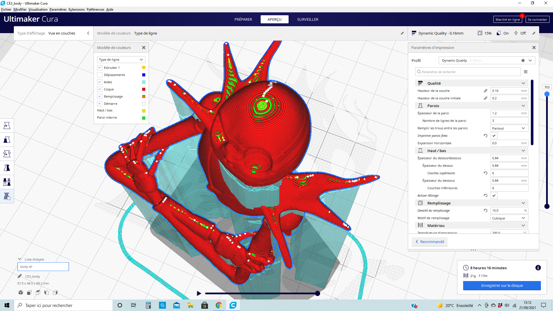

je débute en impression 3D. J'ai une ender 3 qui me donne satisfaction. Je souhaite imprimer cette pièce mais il y a ddes "trous" sur la coque lors du découpage .
Comment remédier à ca?
merci pour votre aide
C'est quoi que tu appelles « des trous sur la coque » ?
Si c'est le fait de voir sur Cura du vert entre les couches rouges, ce n'est rien :
En rouge tu as la paroi extérieure et en vert la paroi interne, Cura n'identifie pas forcément bien la limite entre ce qui est interne et extérieur (problème d'interpolation d'une courbe régulière avec des couches de 0,16mm dans ton cas) mais la seule différence entre une paroi extérieure et une paroi interne c'est le nom (et la couleur sur Cura) éventuellement tu peux avoir des paramètres de vitesse différents mais tu peux choisir d'entendre les paramètres de la paroi extérieure à n couches avec n paramétrable, tu mets un minimum de deux couches et même celles qui apparaissent ici en vert seront imprimées avec les paramètres de la parois extérieure (vitesse, température, ventilation etc)...
Modifié (le) par Parade
Bonjour et merci pour ta réponse.
En fait, à l'endroit ou l'on voit le vert sur cura, il existe bien sur la figurine un léger manque de matière.
mais je ne sais sur quoi agir pour améliorer l'impression.

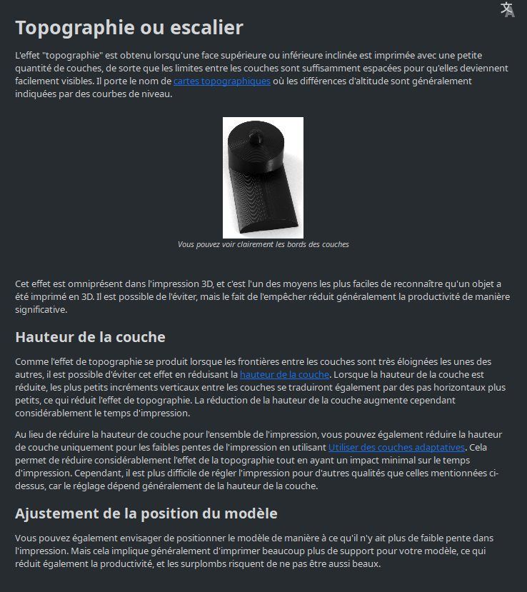

Dans Cura, tu peux ajouter un greffon via la place de marché (Settings guide). Celui-ci propose une section «Ttroubleshooting» (Dépannage) qui explicite l'effet «topographie» :
