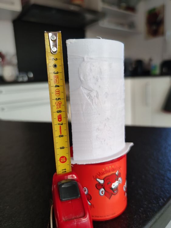

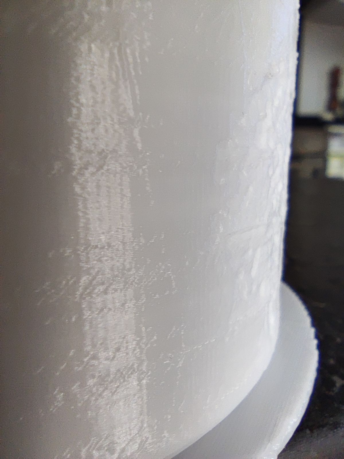

Voici quelques photos d'un défaut duquel j'aimerais bien me débarrasser, peut être avec votre aide.
On voit une sorte de trame tous les 8mm le long de l'axe Y. Que j'imprime vite ou lent (60 ou 30mm/s), avec ou sans retract, avec ou sans remplissage, à 200 ou à 210 degrés, rien n'y change. C'est régulier, et systématique. Et ça gâche tout 😥
Connaissez-vous ce problème ?

Un point dur ou le roulement galets tendeur ou un dent de la poulie moteur ou un mauvais réglage des exentriques des galets ....
En plus un calibrage de l'extrudeur serait utile il me semble
J'ai quand même un doute que ce soit sur le Y ton souci. Ça semble être sur le Z et 8 mm correspond au pas de la vis du Z
Donc contrôler le z et desserré la noix laiton me semble plus judicieux

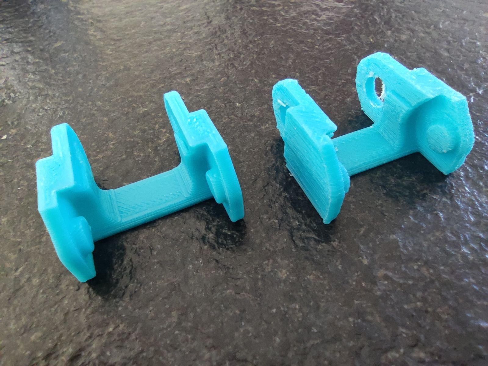

Bon ben j'ai changé le moteur. Très petite amélioration...Mais globalement, je reste très déçu !
A force de chercher, j'ai souhaité accéder à plus de paramètres, que je ne trouvais pas dans le slicer de Creality. J'ai alors essayé Cura. Et là, c'est juste le jour et la nuit, et seulement avec les paramètres de base....!!
Et pour en avoir le coeur net, j'ai imprimé deux fois la même pièce. Une fois avec les paramètres de base Crealityslicer (à droite), et de même en Cura (à gauche)...grosse différence quand même. Avec Crealityslicer, je n'arrivais pas à assembler ces maillons...Avec Cura, cat se monte sans se poser de questions...
Modifié (le) par Kboykro68
On voit bien une différence d'impression entre les deux pièces 😉
Mais lequel est lequel ? Une photo «commentée» ou au moins une précision du type à gauche trancheur1, à droite trancheur2 😄
il y a 7 minutes, fran6p a dit :
Ha oui merci pour la demande de précisions. J'ai édité du coup
