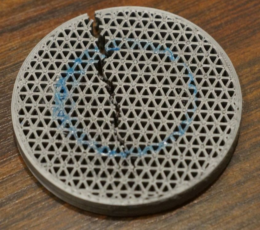

Sinon j'avais utilisé une grille en PLA, elle s'est déchirée au contact prolongé avec les vapeurs d'acétone
Il faut du verre, du métal ou alors utiliser le plastique qui sert à faire les bouteilles d'acétone

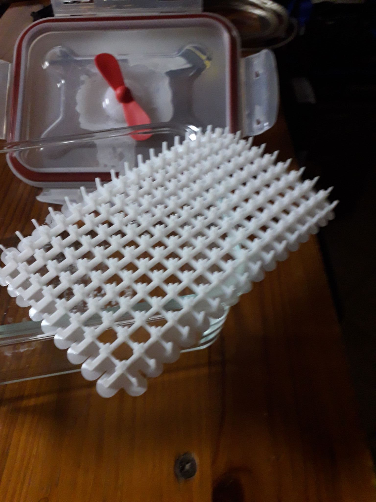

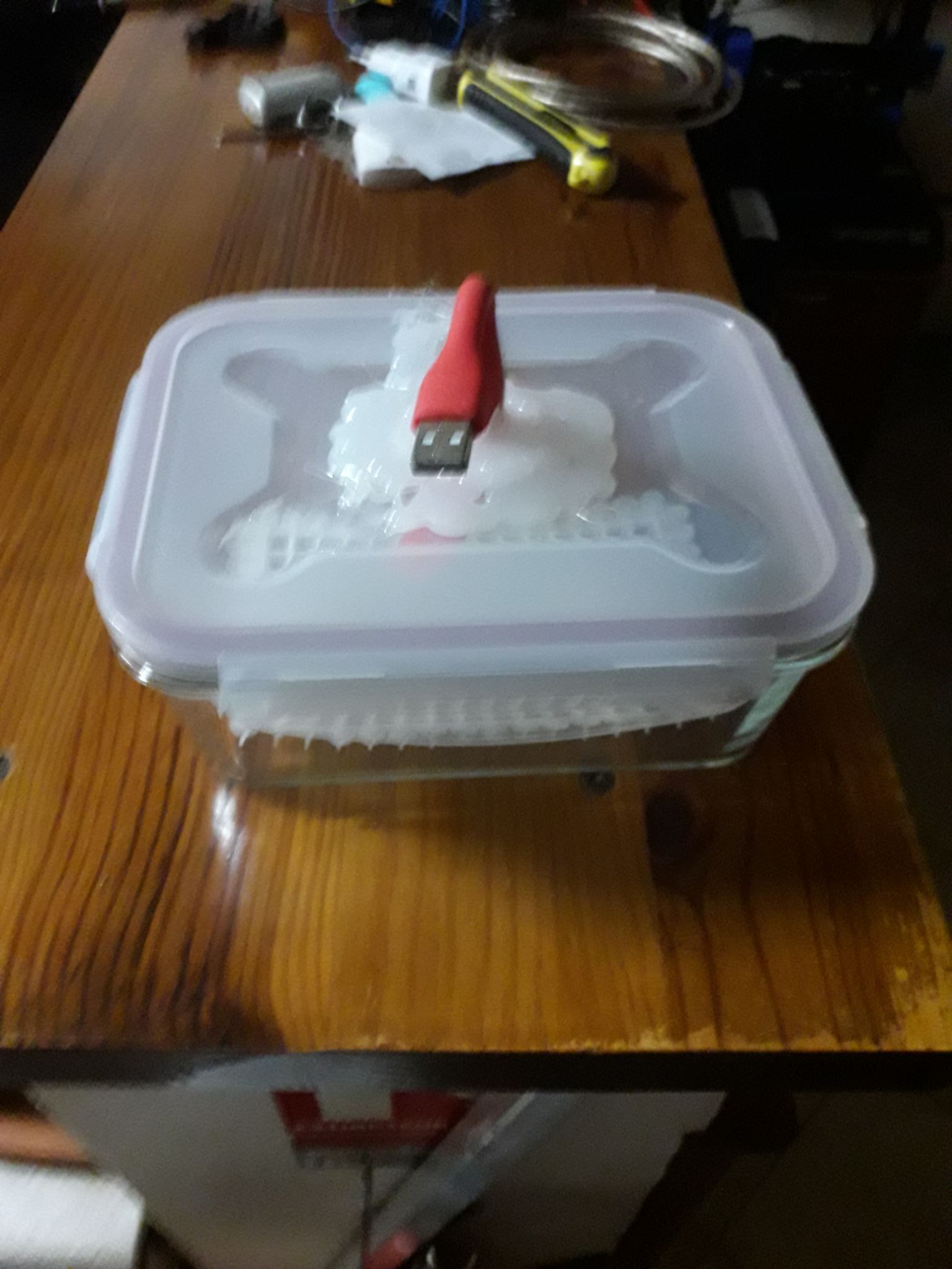

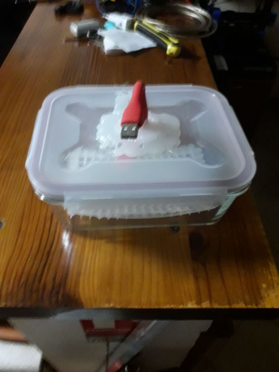

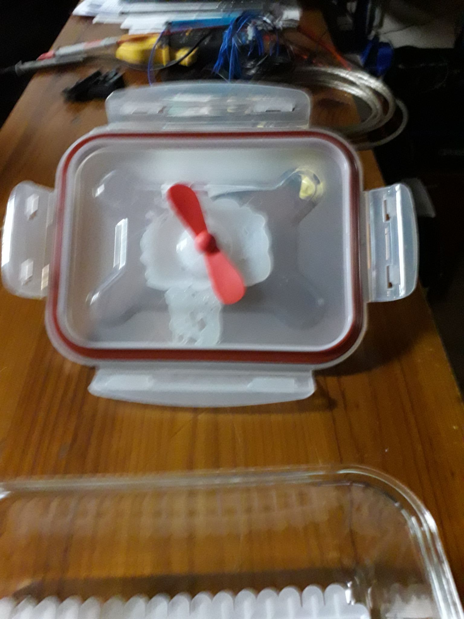

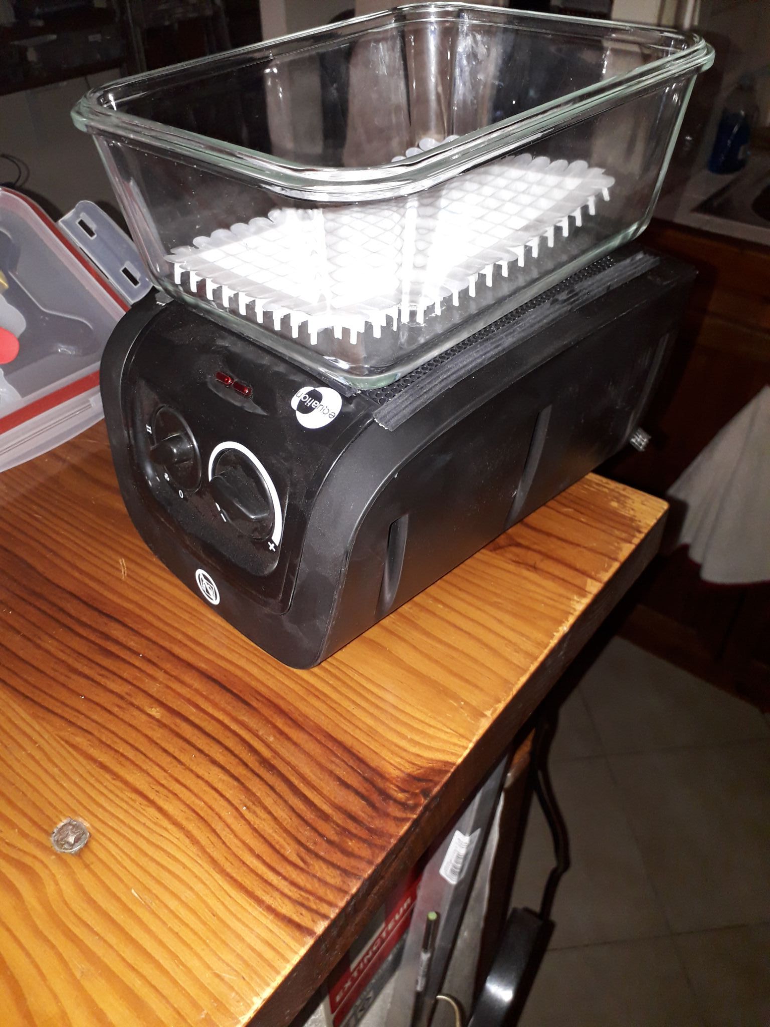

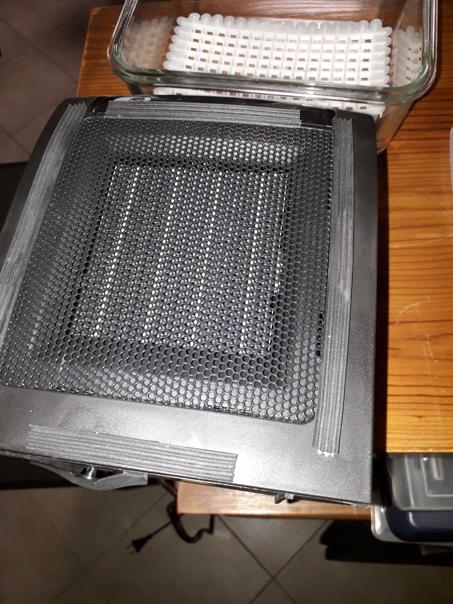

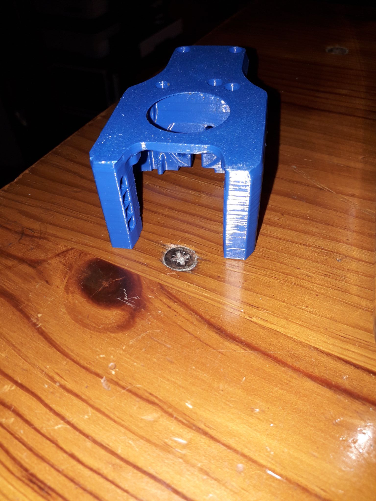

Elles sont là (Bon il faut que je me rende à l'évidence je ne suis pas encore au point côté photos 🙂 )
Le ventilo en silicone collé sur e couvercle
La grille en PLA (oui j'ai laissé la bordure, ça donne un petit aspect napperon à ma grille 😄 )
La boîte fermée (et floue oui je sais)
Le radiateur avec des bandes de joint de porte qui sert d'anti dérapant
Le tout en position
20210928_052512.thumb.jpg.ceaffd3608e4e0e4daafcc4fea9cb5c2.jpg20210928_052526.thumb.jpg.f507ffa78264f1de25507a7575af4c2a.jpg

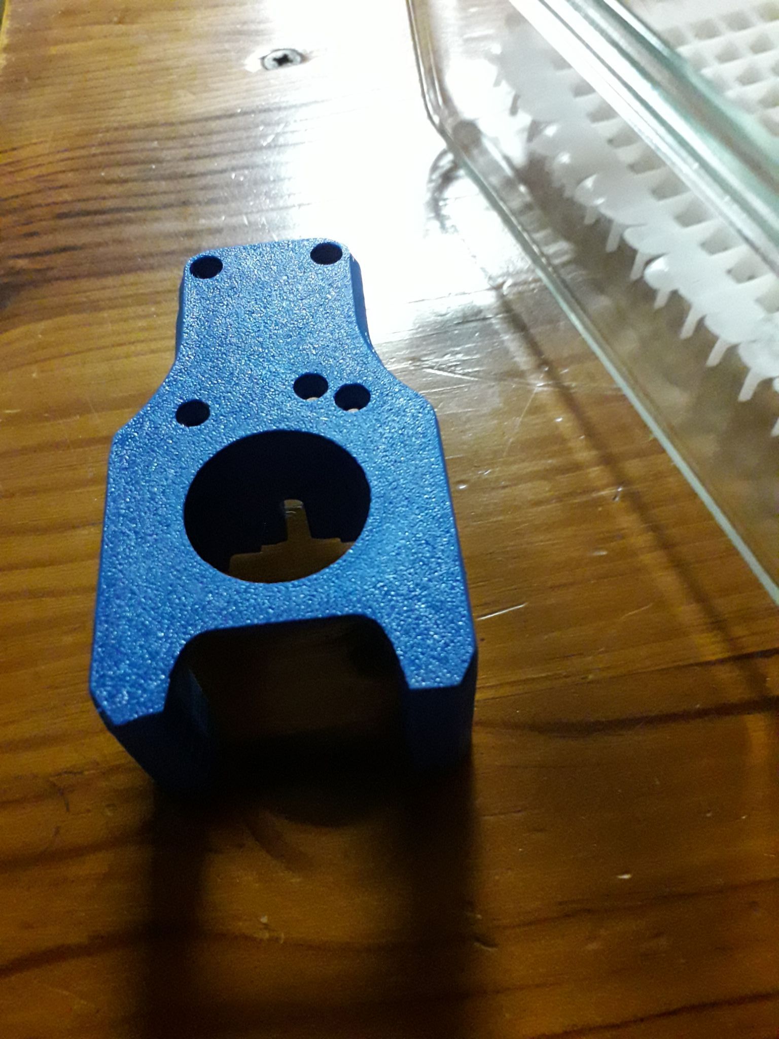

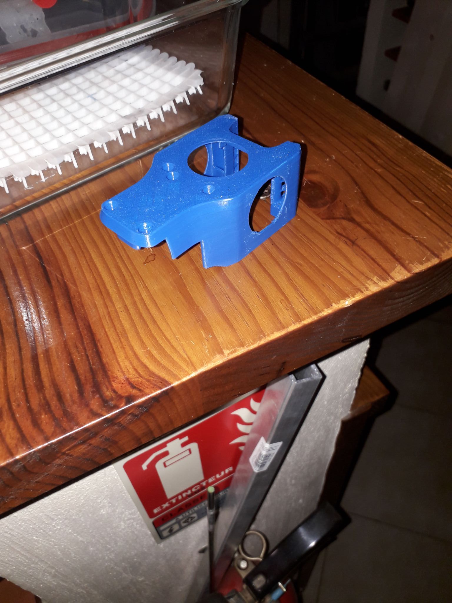

Une pièce passée 20s dans la boîte (la surface granulée, c'est le pei, pas la boîte 🙂 )

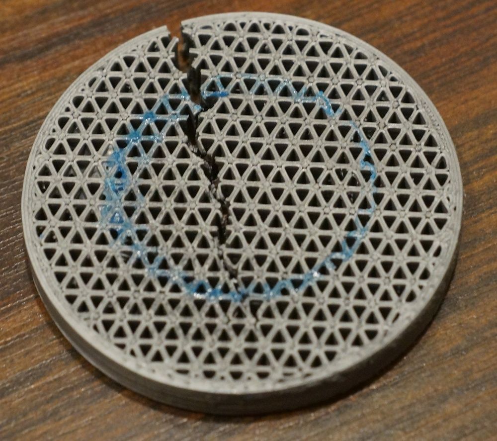

Je viens de retrouver ma grille en PLA qui avait éclaté lorsque je m'en était servit comme support de pièce pour acétone smoothing
On voit même de l'ABS bleu de la pièce smoothée qui a collé au PLA

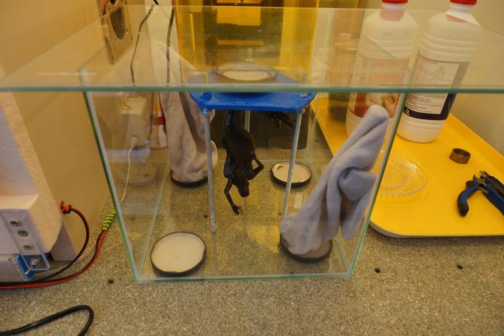

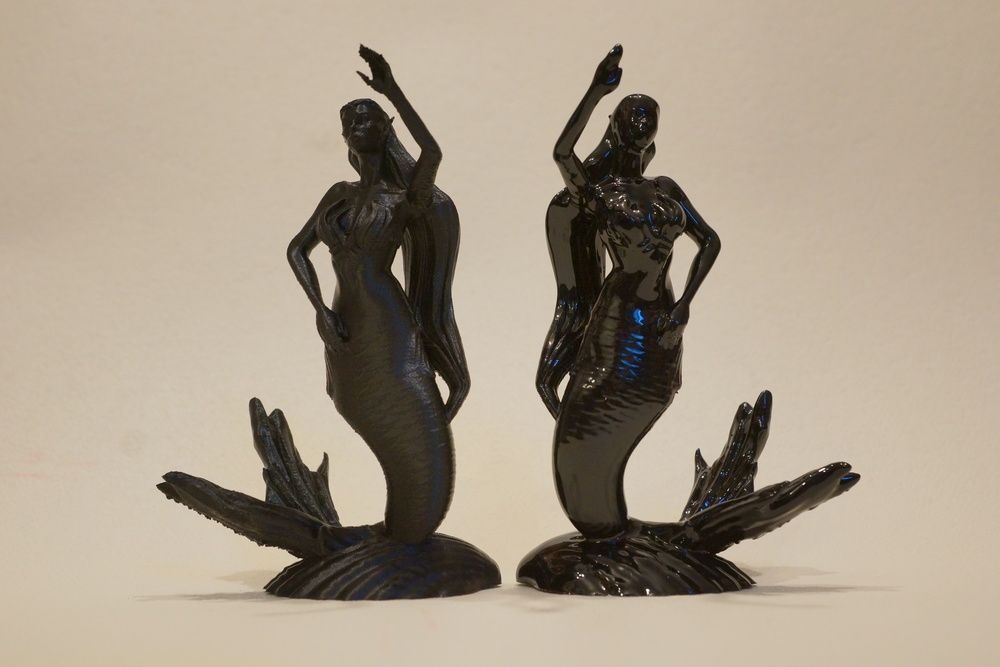

J'ai compris pourquoi je n'arrivais pas à avoir un smoothing acétone homogène...
La vapeur d'acétone est plus lourde que l'air.
Conséquence : dans un récipient, si vous mettez de l'acétone liquide, la vapeur restera en bas.
Donc mes figurines étaient trop smoothées en bas et pas assez en haut.
On le voit clairement ici (pièce normale à gauche, pièce smoothée la tête en bas de façon pas homogène à droite) :
C'est à ça que servent les chiffons et serviettes : à diffuser l'acétone de façon homogène sur toute la hauteur.

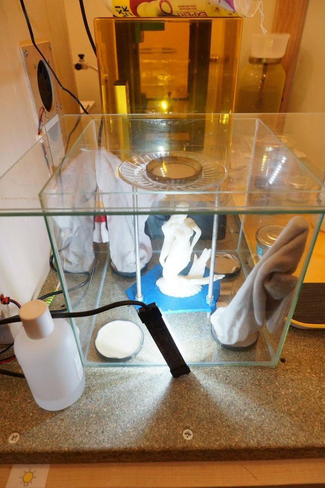

J'ai trouvé dans le commerce un contenant adapté, et maintenant mes pièces à l'acétone smoothing sont mieux réussies et à froid (donc sans danger, et avec le temps de voir ce qu'il se passe et donc de choisir le degré de lissage)
C'est un aquarium carré en verre de chez Jardiland, la taille interne correspond à ce qui peut être imprimé par mon imprimante :
La lampe LED 12V est pratique, je l'ai démonté pour m'en servir de "baladeuse" :
Une plaque de verre de mon ancien frigo sert de couvercle ; le dessus de l'aquarium étant bien plat, l’étanchéité est bonne, mais je l'ai quand même placé dans ma cabine hotte aspirante.
L'acétone est dans les coupelles en metal, deux chaussettes servent de diffuseur, et il y a aussi une coupelle sur le support de pièce, de cette façon il y a évaporation d'acétone tout en haut :
Maintenant, mon smoothing est plus rapide (tout en restant contrôlable) et homogène ; et sans chaleur le risque est bien plus faible.

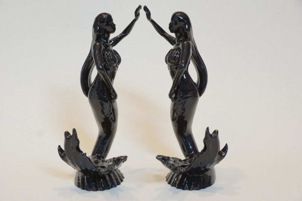

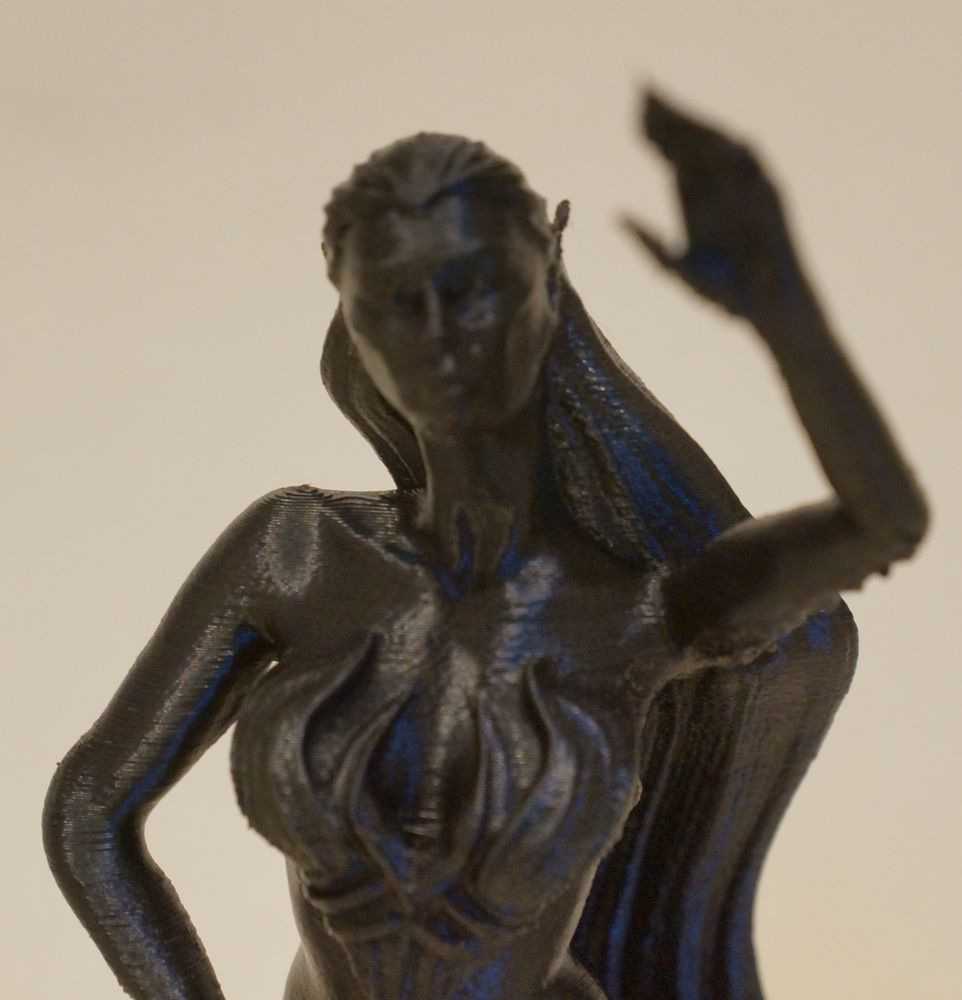

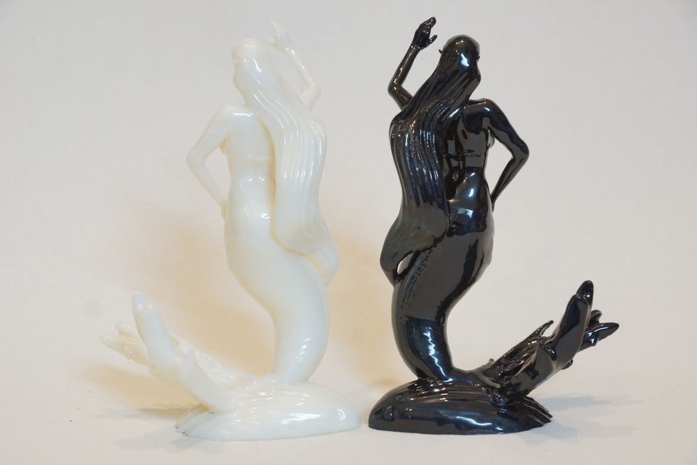

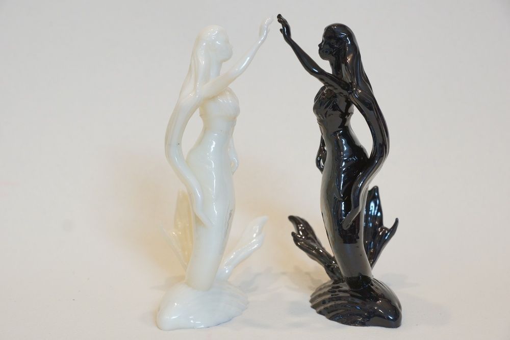

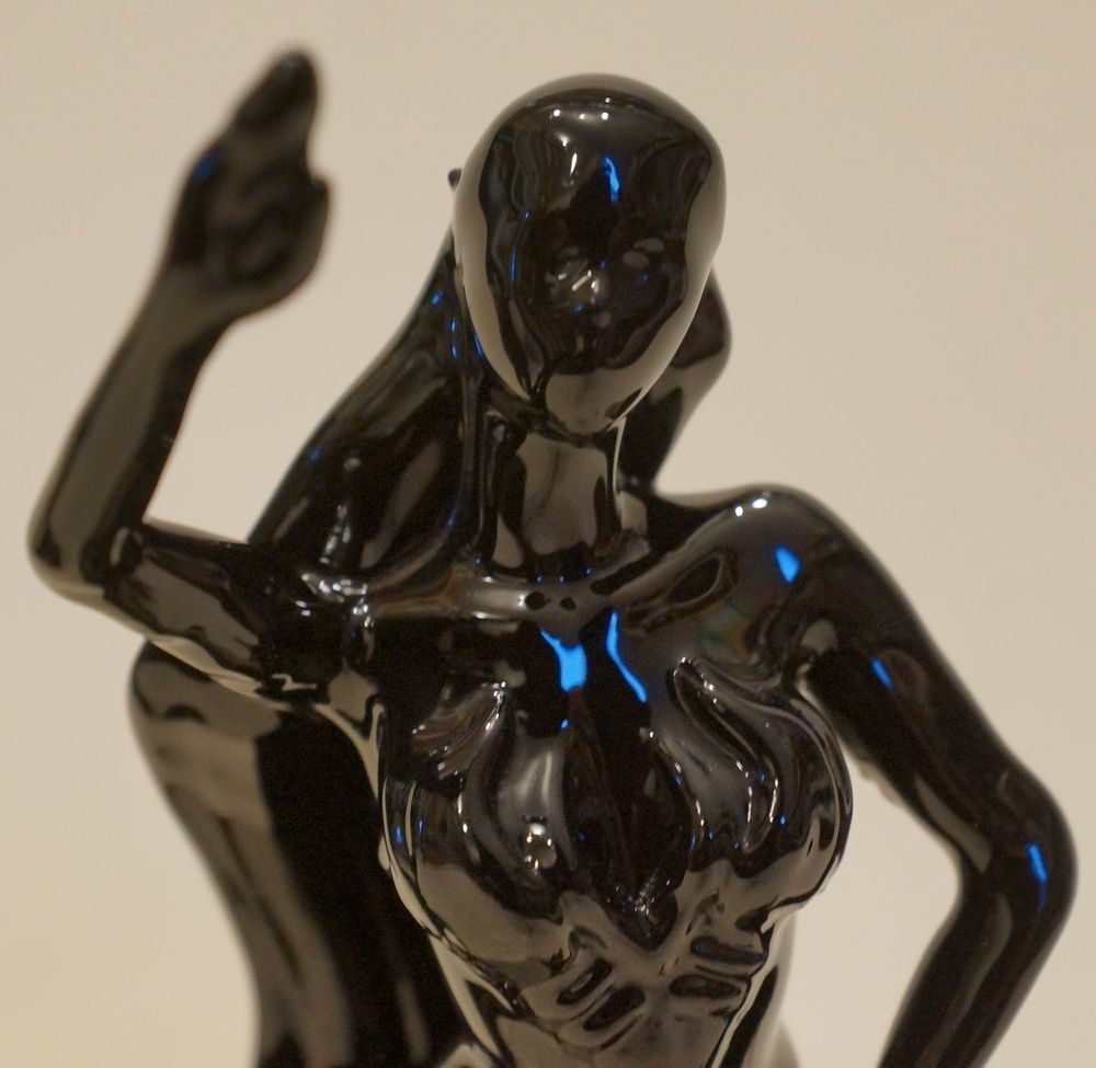

La pièce (à gauche) est de meilleure qualité que celle d'avant (à droite) :
Certes, j'ai laissé assez longtemps pour avoir un rendu brillant et un lissage prononcé, donc on a forcément une perte de détails, mais moins importante qu'avant sur le visage.

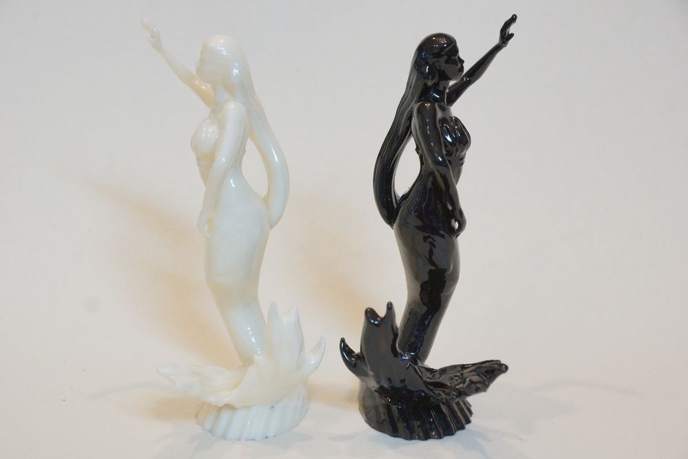

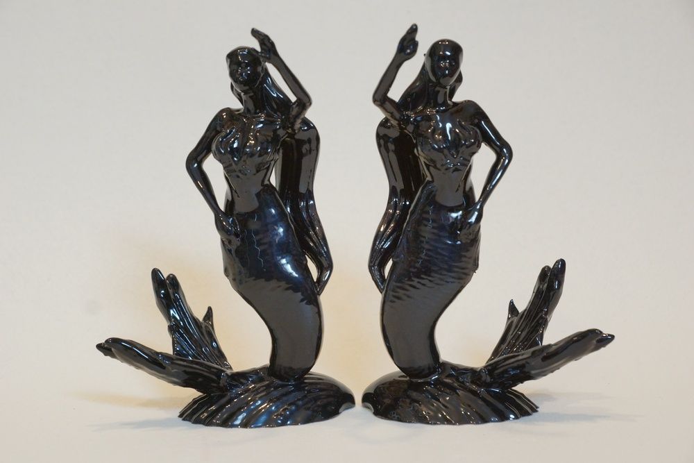

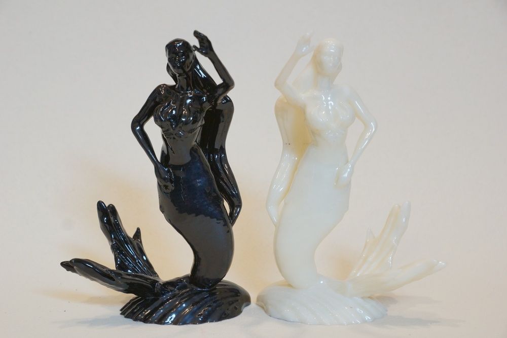

Voici les pièces blanches et noires :
Voilà 🙂
