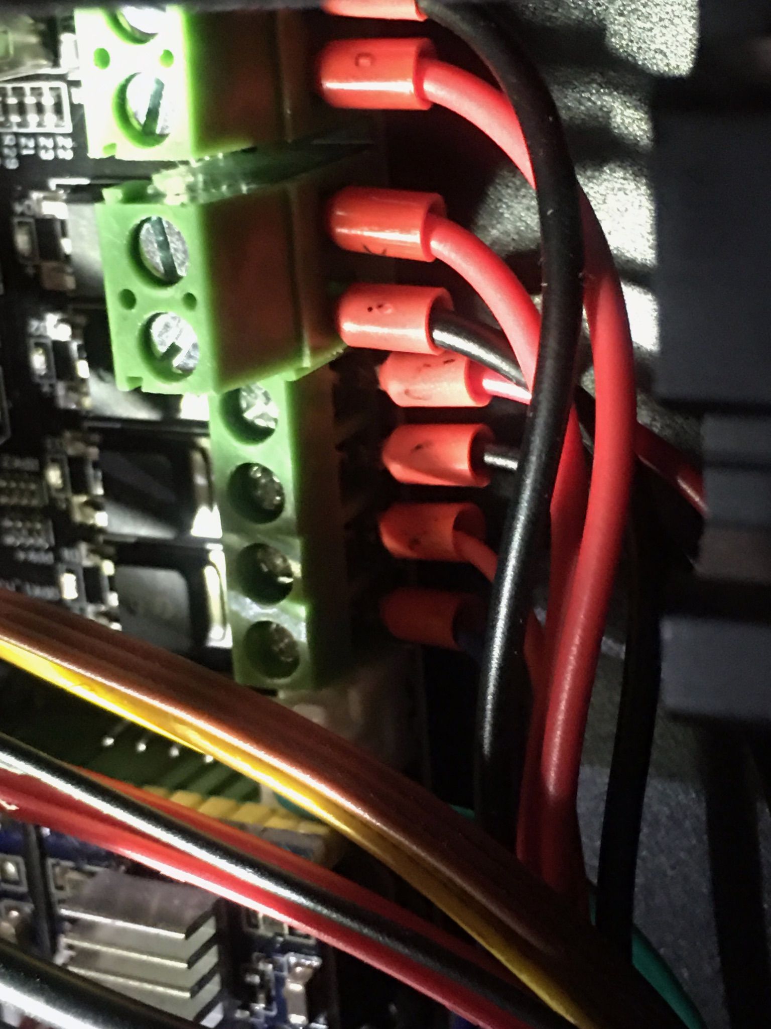

Gege21 Posté(e) Octobre 3, 2021 Partager Posté(e) Octobre 3, 2021 Bonjour à tous, J'ai un problème sur ma X1, qui tourne depuis plus d'un an sans soucis. Je m'explique. Je met sous tension mon imprimante, et je m'aperçois que l'extruder monte d'un coup en température, la chaussette prend même feu, aïe... j'arrête tout et vite. Pas de panique, je démonte la tête, et j'en achète une autre. Je vérifie la machine en l'ouvrant, je ne vois rien de suspect. Je remet en marche, et rebelote, la température augmente toute seule, je coupe donc avant des dégâts. Je contacte Artillery, il me dise CM HS. Donc hier, je change la carte mère, pas à pas, tranquillement. Je décide d'installer Molise, donc je commence par le Flash de l'cran TFT. J'insère la carte SD, tout se passe correctement lorsque d'un coup, la machine se coupe nette. J'essai de rallumer, plus rien. Je branche alors mon PC sur la machine, et 'écran TFT marche, je le flash. Je me dis, installons le firmware MOLISE, pas de soucis non plus, RAS. Je débranche le câble USB, et toujours pas de jus, l'imprimante ne démarre plus, la petite LED de l'alimentation clignote, rien d'autre. Une idée du soucis?? Lien vers le commentaire Partager sur d’autres sites More sharing options...
MrMagounet Posté(e) Octobre 3, 2021 Partager Posté(e) Octobre 3, 2021 Vérifié le fusible sur la prise arrière et que tu as bien du 24v qui arrive sur la carte mère avec un multimètre. Lien vers le commentaire Partager sur d’autres sites More sharing options...
Gege21 Posté(e) Octobre 3, 2021 Auteur Partager Posté(e) Octobre 3, 2021 OK je regarde le fusible, par contre je n'ai pas de multimètre chez moi. Il faut que j'en trouve un, et l'arrivée en 24V se fait où? c'est le connecteur vert supérieur? bon je viens de changer le fusible, rien de mieux. Normalement il y a des led sur la carte mère qui doivent s'allumer non? car moi j'ai rien. Il faudra que je vérifie la tension mais comme je n'ai pas de voltmètre, on verra. J'ai un doute sur les connections en photo si dessus, je me demande si je les ai bien remises? Les 4 du dessous sont décalées mais c'est peut-être normal. bon je viens de changer le fusible, rien de mieux. Normalement il y a des led sur la carte mère qui doivent s'allumer non? car moi j'ai rien. Il faudra que je vérifie la tension mais comme je n'ai pas de voltmètre, on verra. J'ai un doute sur les connections en photo si dessus, je me demande si je les ai bien remises? Les 4 du dessous sont décalées mais c'est peut-être normal. Lien vers le commentaire Partager sur d’autres sites More sharing options...

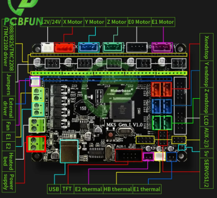

MrMagounet Posté(e) Octobre 3, 2021 Partager Posté(e) Octobre 3, 2021 @Gege21 Pour le 24v (power) il est en bas a gauche entouré en rouge sur la photo ci dessous. Tu as la nomenclature des différent connecteur ce qui te permet de vérifier. Lien vers le commentaire Partager sur d’autres sites More sharing options...

Gege21 Posté(e) Octobre 5, 2021 Auteur Partager Posté(e) Octobre 5, 2021 je reviens avec une mesure faites au Multimètre, on est bien en continu sur ce 24V? J'ai mesuré 2,8V bizarre non? Lien vers le commentaire Partager sur d’autres sites More sharing options...
MrMagounet Posté(e) Octobre 5, 2021 Partager Posté(e) Octobre 5, 2021 il y a 2 minutes, Gege21 a dit : je reviens avec une mesure faites au Multimètre, on est bien en continu sur ce 24V? J'ai mesuré 2,8V bizarre non? oui tu es censé avoir du 24v continue sous tension donc 2.8v c'est qu'il y a un soucis. Lien vers le commentaire Partager sur d’autres sites More sharing options...
Gege21 Posté(e) Octobre 5, 2021 Auteur Partager Posté(e) Octobre 5, 2021 OK l'alimentation est HS? ou alors autre chose. est-ce qu'un driver pourrait être à l'origine de mon problème, car finalement, carte mère changée, tête d'extrusion changée, je ne me vois pas tout changer sans comprendre Lien vers le commentaire Partager sur d’autres sites More sharing options...
MrMagounet Posté(e) Octobre 5, 2021 Partager Posté(e) Octobre 5, 2021 Si connecté a un PC tu peux flasher le tft et la Carte Mère sans soucis, mais que sous tension tu n'as que 2.8v alors il est plus que probable que l'alim soit HS après pour quels raison difficile de te le dire. Lien vers le commentaire Partager sur d’autres sites More sharing options...
Gege21 Posté(e) Octobre 5, 2021 Auteur Partager Posté(e) Octobre 5, 2021 (modifié) très bien, par contre tu me conseilles une alimentation différente de celle d'origine ou alors j'en commande une d'origine? et ce n'est pas trop pénible à changer car je ne vois pas trop comment elle se démonte. Je vois bien une vis au sur la tranche mais bien difficile d'accès. Modifié (le) Octobre 5, 2021 par Gege21 Lien vers le commentaire Partager sur d’autres sites More sharing options...

Gege21 Posté(e) Octobre 9, 2021 Auteur Partager Posté(e) Octobre 9, 2021 Bonjour, j'ai reçu mon alimentation et je viens de la changer. Il y a deux vis sous le bed, il suffit de dévisser et l'alimentation est prête à partir, c'est finalement assez simple. J'ai vérifier, cette fois j'ai bien les 24V, j'ai branché et allumé la bête, elle se lance et cette fois ci, l'extruder ne monte plus en température. J'avais flashé la carte avec Molise de DT création, et je commence par essayer toutes les fonctions, déplacement des axes pas de soucis, montée en t° du bed et l'extruder pas de soucis, Home pas de soucis, réglage du bed et oups message d'erreur kill called.... au moment ou je me déplaçais au point du fond à droite. Je voulais tester ce Firmware avec le MBL, je pense revenir au 3DNexus. Ou alors je flash de nouveau car j'avais fait un flash avec la machine éteinte juste avec le PC et X-Loader. Et c'est bizarre car je n'avais pas pu flasher en 250000 Bauds alors que la dernière fois c'est ce que j'avais fait. Et faut-il débrancher l'écran pendant le flash de la carte mère sachant que c'était déjà une machine flashée? Lien vers le commentaire Partager sur d’autres sites More sharing options...
