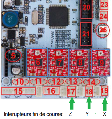

Tu dois inverser les câbles des moteurs X et Y entre eux et ceux des fins de course également.
Ton beau-père n'a pas monté les moteurs aux bons endroits, mais le plus simple est de  changer côté carte.

Je te joins la notice de montage de l'Anet au cas où tu ne l'aurais pas. Il y a une photo de la carte avec l'indication des emplacementsA8 3D Printer Installation Instructions1.1.pdf

Nickel, tout fonctionne grâce à vous. Un grand merci ! Il suffisait effectivement de tout inverser.
