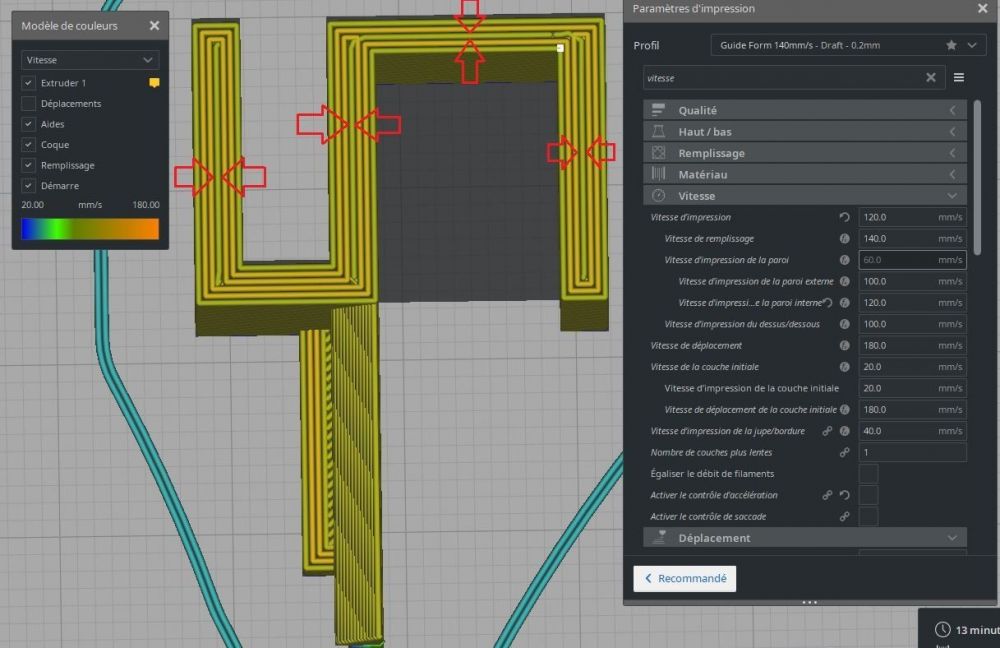

Voici une pièce tranchée avec un modèle de couleurs représentant la vitesse.
C'est une vue en coupe : j'ai sélectionné une couche à l'intérieure du modèle (ce n'est donc pas la couche extérieure).
J'aimerais paramétrer une vitesse de 140mm/s pour les lignes pointées avec les flèche rouges, ces lignes font référence à l'option "Remplir les trous entre les parois : Partout"
Mais impossible de trouver le paramètre de vitesse..?
Cela me serait très utile pour les pièces de grande envergure afin d'optimiser le temps d'impression.

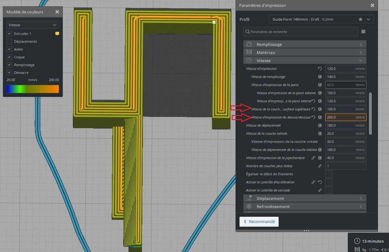

J'ai trouvé un "Système D", en faite la vitesse de ces lignes est assimilée à "Vitesse d'impression du dessus/dessous", j'ai réglé ce paramètre à 200mm/s pour que l'on voit bien la différence sur la photo ci-dessous.
Maintenant le problème est que cette vitesse est répercutée sur les couches de dessus/dessous, c'est pas top, on voudrait au moins une vitesse moins élevée pour la finition du dessus.

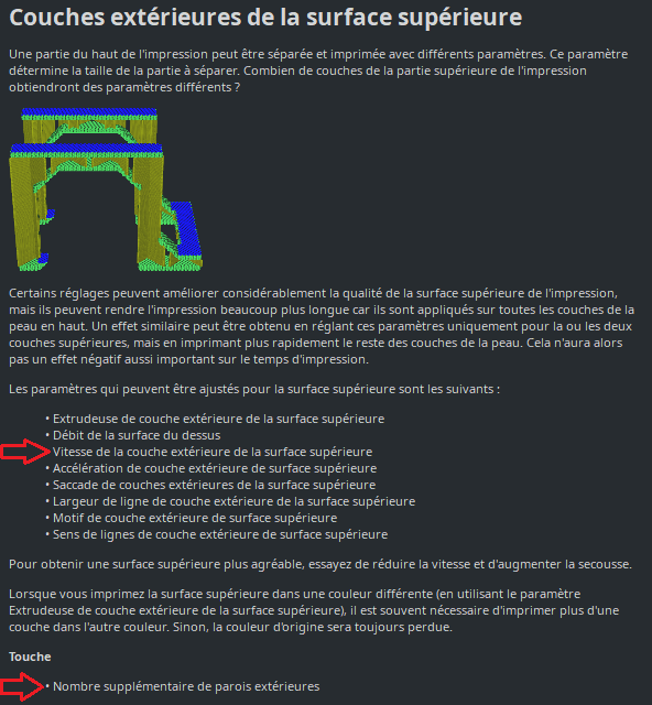

Pour faire apparaitre de nouveaux paramètres tel que la "Vitesse de la couche extérieure de la surface supérieure", il faut régler le paramètre "Couches extérieures de la surface supérieure" en fonction du nombre de couche allouée pour le "dessus".
Plus qu'à régler "Vitesse de la couche extérieure de la surface supérieure" selon ses envies.
Ne pas oublier de régler "Nombre supplémentaire de parois extérieures" sur 0.
