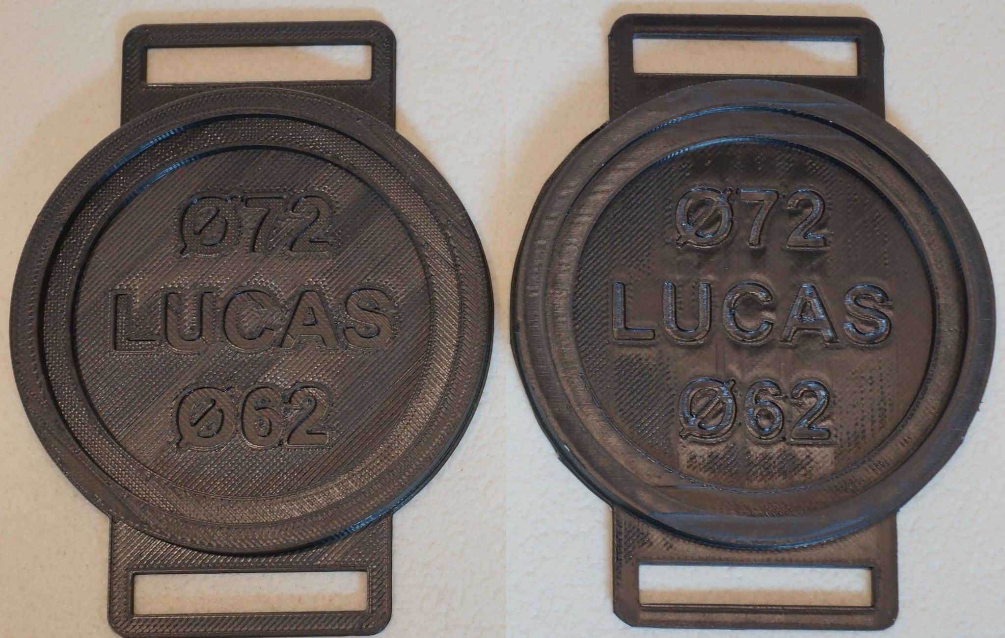

Voici la pièce :
Sur la photo suivante : à gauche une pièce sans ironing et à droite avec, imprimées en ABS :

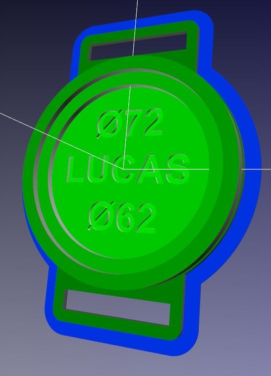

Remarque importante : l'ironing amplifie le phénomène de retrait de l'ABS, j'ai donc dû imprimer la pièce de droite avec un brim solide (brim de deux couches, intégré à la pièce), que je n'ai pas encore proprement éliminé sur la photo précédente.
On voit que l'ironing ne donne pas un lissage homogène, mais la pièce est quand même mieux "soudée"
Attention également : l'ironing peut occasionner plus de "bavures"

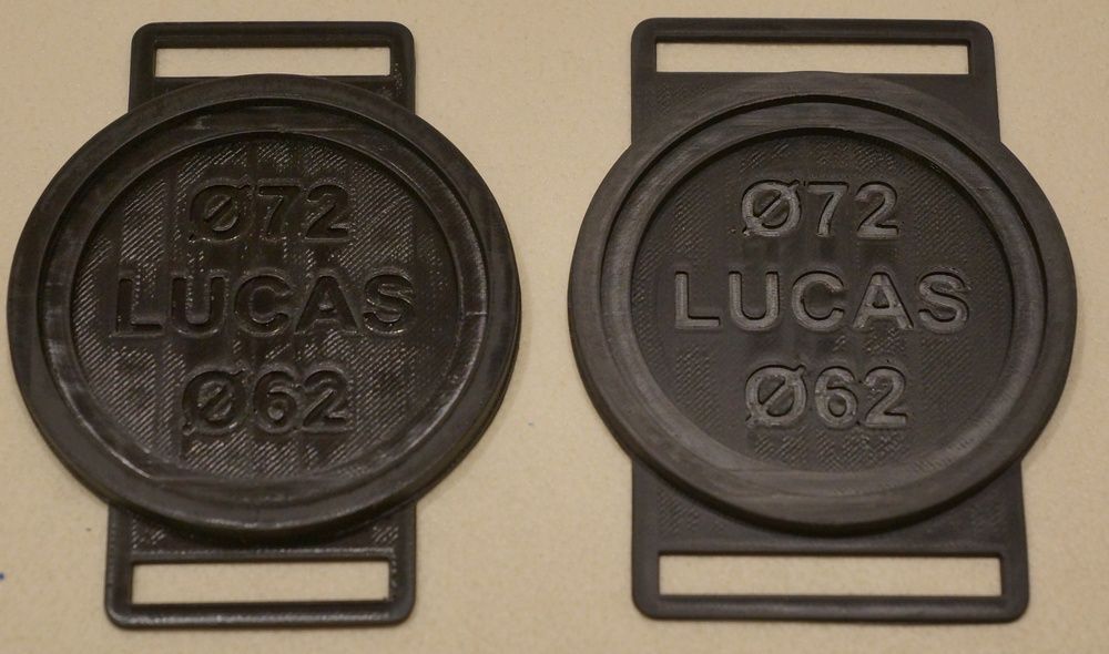

J'ai du faire un limage et un ponçage de la pièce imprimée avec ironing.
Ensuite, pour avoir un bel aspect, un léger acétone smoothing (les pièces sont en ABS).
Voici le résultat : à gauche la pièce après smoothing à l'acétone, à droite la pièce poncée avant smoothing :
La pièce est meilleure sans être parfaitement lisse non plus.
Le seule point délicat est l'élimination des bavures éventuelles, qui peut être problématique dans certains creux.

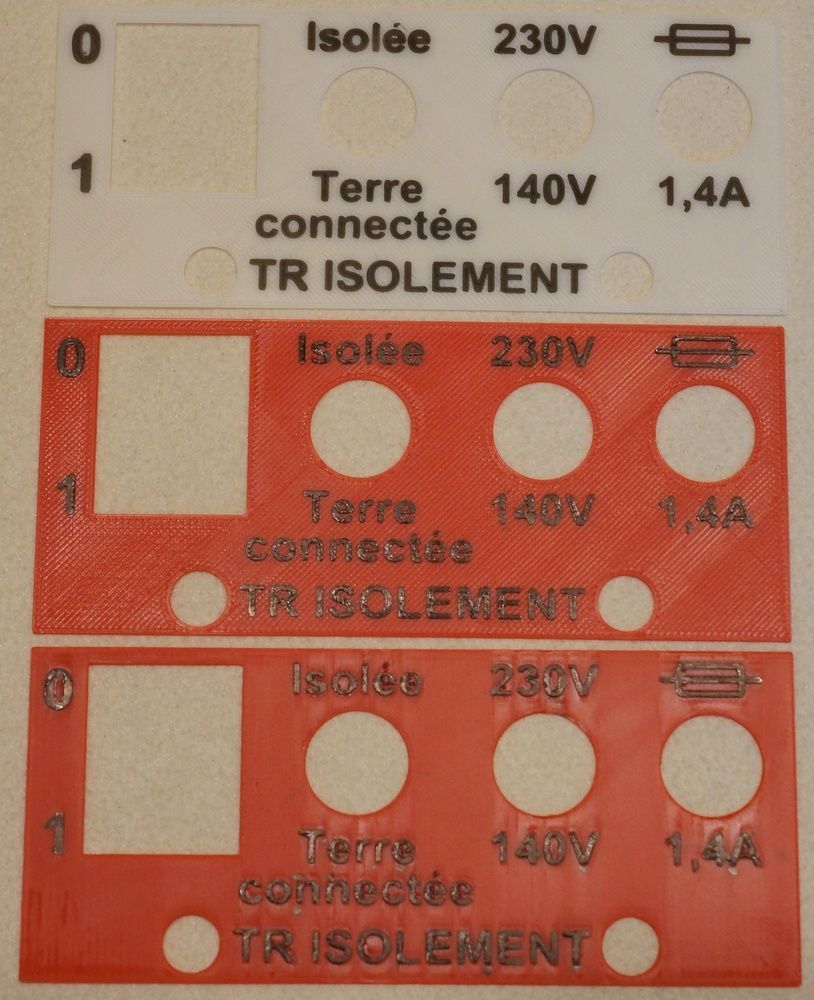

J'ai aussi testé l'ironing sur une autre pièce (celle du bas sur la photo), même sur le fond est parfaitement lisse sur la plupart de la surface, les défauts d'homogénéité et les bavures ont rendu la pièce moche :
Bref l'ironing est utile mais pas pour toutes les pièces et pas pour toutes les surfaces d'une pièce.
L'ironing, judicieusement mis en oeuvre, en complément d'autres techniques d'impressions et de finition, peut donner de belles pièces.
Il est possible dans PrusaSlicer de mettre des modificateur pour n'activer l'ironing que sur certaines parties de la pièce comme expliqué sur ce sujet :
