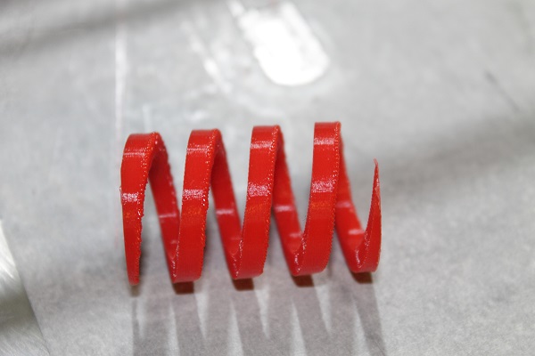

nicephore Posté(e) Aout 2, 2016 Posté(e) Aout 2, 2016 pour rigoler demain je vais la lancer pour voir.
nicephore Posté(e) Aout 2, 2016 Posté(e) Aout 2, 2016 en fait je viens de lancer je suis à 170°C (jamais fait de test aussi bas, le PLA coule bien) et à 40mm/s et bien ...c'est pas génial ça bave
nicephore Posté(e) Aout 2, 2016 Posté(e) Aout 2, 2016 A 160 °C c'est pas beaucoup mieux dès la première spire ça coule. Je passe à autre chose.
Nebraan Posté(e) Aout 2, 2016 Posté(e) Aout 2, 2016 J'ai pas fais mieux même en baissant la vitesse de 50% j'ai le même résultat que toi. et avec CbD les support ne se mettent pas bien.
nicephore Posté(e) Aout 2, 2016 Posté(e) Aout 2, 2016 C'est vrai que Cura n'est un champion en support, le meilleur est simplify3D pour ça.
Nebraan Posté(e) Aout 2, 2016 Posté(e) Aout 2, 2016 oui mais y a une différence de 150$ entre les deux
nicephore Posté(e) Aout 2, 2016 Posté(e) Aout 2, 2016 @Nebraanoui OK mais à ma connaissance c'est le seul qui est en mesure d'appliquer des paramètres différent par couche. Et ça franchement c'est un super avantage.
Nebraan Posté(e) Aout 2, 2016 Posté(e) Aout 2, 2016 ouais mais pour ce prix la je me suis acheté une autre printeuse alors j'ai plus grand chose a investir XD. peut être qu'en réduisant un max la vitesse et l'extrusion genre a 90% ça pourrait marcher mais le temps d'impression de ce simple ressort passerait a 10h donc c'est moyen
ettio54 Posté(e) Aout 2, 2016 Auteur Posté(e) Aout 2, 2016 J'ai testé à 5 mm/s et c'est pas vraiment mieux. Je pense qu'en ajoutant la box double ventilo ça pourrait s'ameliorer.
nicephore Posté(e) Aout 2, 2016 Posté(e) Aout 2, 2016 oui mais ça ne suffira pas pour un résultat parfait ou alors à moins de prendre 10 fois plus de temps.
Nebraan Posté(e) Aout 3, 2016 Posté(e) Aout 3, 2016 non en effet pour ça il faut de bon support ou du SLA. Ou alors quelqu'un a peut être des réglages spéciaux pour les ponts mais avec une disco je doute un peu
