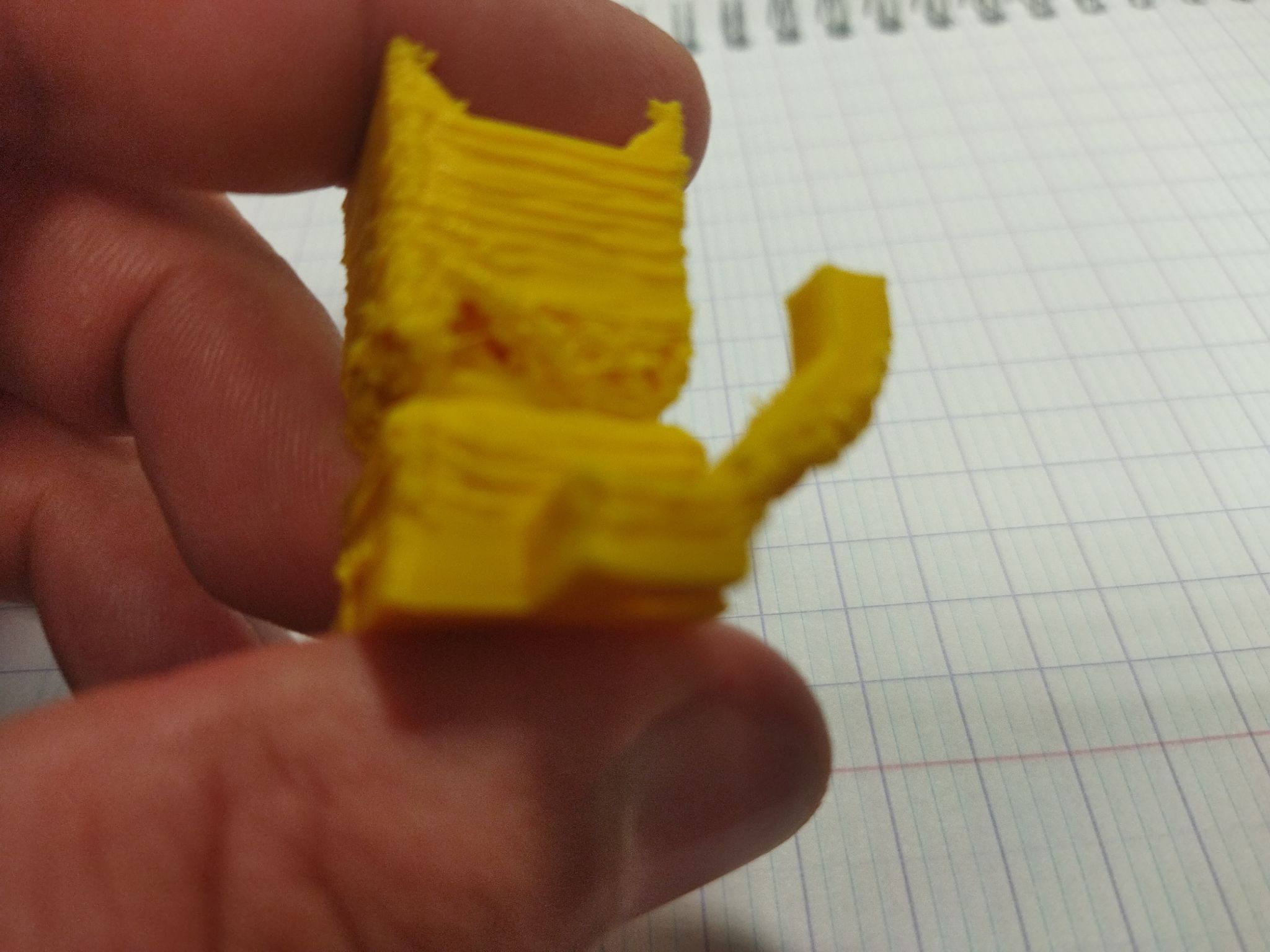

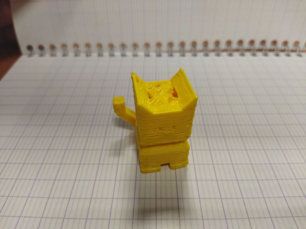

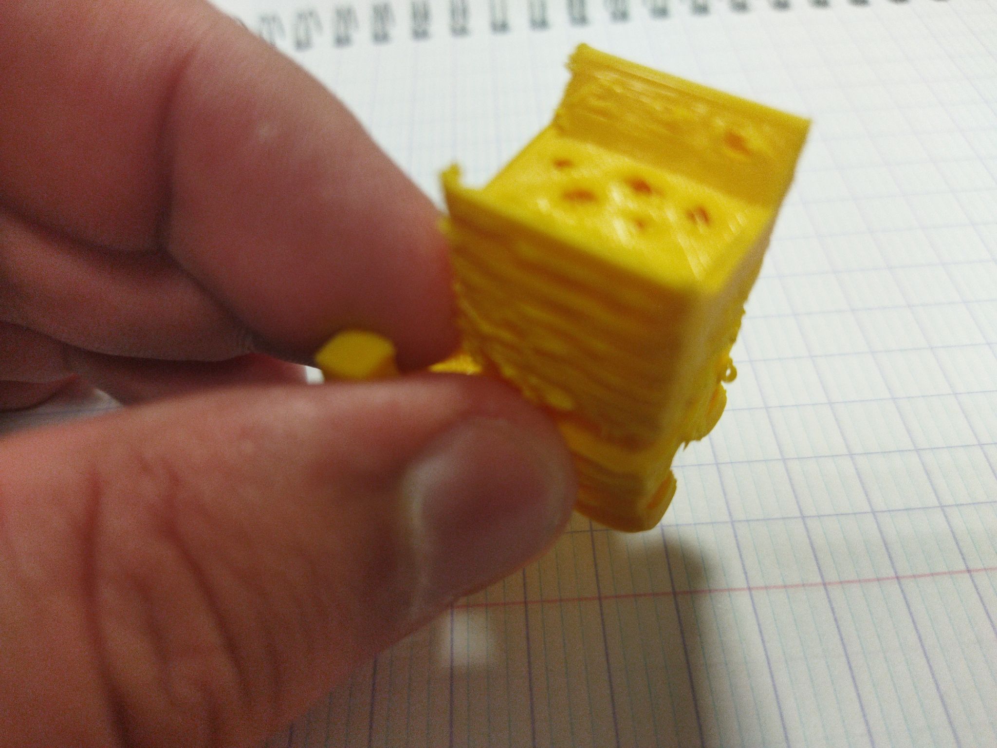

Tinogre Posté(e) Octobre 22, 2021 Partager Posté(e) Octobre 22, 2021 Bonjour, je viens d'arriver dans une structure qui possède une GEEETech i3 pro B. c'est une machine qui appartenait à une autre asso et qui semble etre fonctionnelle. La machine se lance, les prints se realisent ( meme si souvent le fil s'agglomère autour de la buse). J'ai peu de connaissances en impression 3D. ( formation de conseiller numerique, module d'une semaine pour comprendre le principe mais aps de montage ni de programmation). Lors de cette formation, j'ai utlisé une Prusa i3 MK3S+. Petite machine qui roule toute seule... Et la les soucis commencent... Je me retrouve avec des print de calibration tres moches Je vous laisse voir les quelques photos ( utilisation de Slicecrafter ( en ligne avec profil Geeetech A10) Changement de slicer, Cura slicer avec profil de la Geeetech i3 proB. Encore pire Lien vers le commentaire Partager sur d’autres sites More sharing options...
simplet Posté(e) Octobre 22, 2021 Partager Posté(e) Octobre 22, 2021 Hello, Moi je referai toute les calibrations, principalement l'extrudeur, puis contrôlé la tension des courroies ainsi que la température d'impressions. Enfin, pour la buse qui à le filament qui s'agglomère autour, elle est peut être partiellement bouché ou abimé. Lien vers le commentaire Partager sur d’autres sites More sharing options...
Tinogre Posté(e) Octobre 22, 2021 Auteur Partager Posté(e) Octobre 22, 2021 Concernant les temperatures de chauffe, je suis en 200 degrés sur la buse et 60 pour le plateau Concernant la calibration de ce modèle de machine, vous auriez des tutos a me conseiller? ou une procedure? Lien vers le commentaire Partager sur d’autres sites More sharing options...
simplet Posté(e) Octobre 22, 2021 Partager Posté(e) Octobre 22, 2021 (modifié) 200 degré et 60 pour le plateau ne m'aide pas si je sais pas de quel matière il s'agit lol Je précise que je ne connais pas cette machine mais voici un tuto de calibration, j'ai opéré de la même manière sur les miennes: Modifié (le) Octobre 22, 2021 par simplet 1 Lien vers le commentaire Partager sur d’autres sites More sharing options...
Yo' Posté(e) Octobre 22, 2021 Partager Posté(e) Octobre 22, 2021 @Tinogre, J'ai fait tous mes tuto sur une Geeetech pro C modifiée en B. Par contre, je viens de voir qu'il manque le réglage du débit (je te renvoie sur la vidéo du message ci dessus). Pour commencer, imprime des formes simples : cube, rond, etc ... 2 Lien vers le commentaire Partager sur d’autres sites More sharing options...
Tinogre Posté(e) Octobre 22, 2021 Auteur Partager Posté(e) Octobre 22, 2021 Merci de ces retours. j'y jeterai un oeil. J'imprime pour le moment en PLA. 1 Lien vers le commentaire Partager sur d’autres sites More sharing options...
Kachidoki Posté(e) Octobre 24, 2021 Partager Posté(e) Octobre 24, 2021 Hello, La Pro B d'origine, me semble-t-il, ne possède pas de ventilateur pour refroidir la pièce. Ca ressemble tout à fait au problème, l'objet est trop petit et n'a pas le temps de refroidir naturellement. Il faut absolument ajouter un ventilateur pour sortir des impressions potables. C'est sûr qu'atterrir sur une Pro B après avoir utilisé une MK3S+, il y a de quoi finir en PLS... A+ Lien vers le commentaire Partager sur d’autres sites More sharing options...
