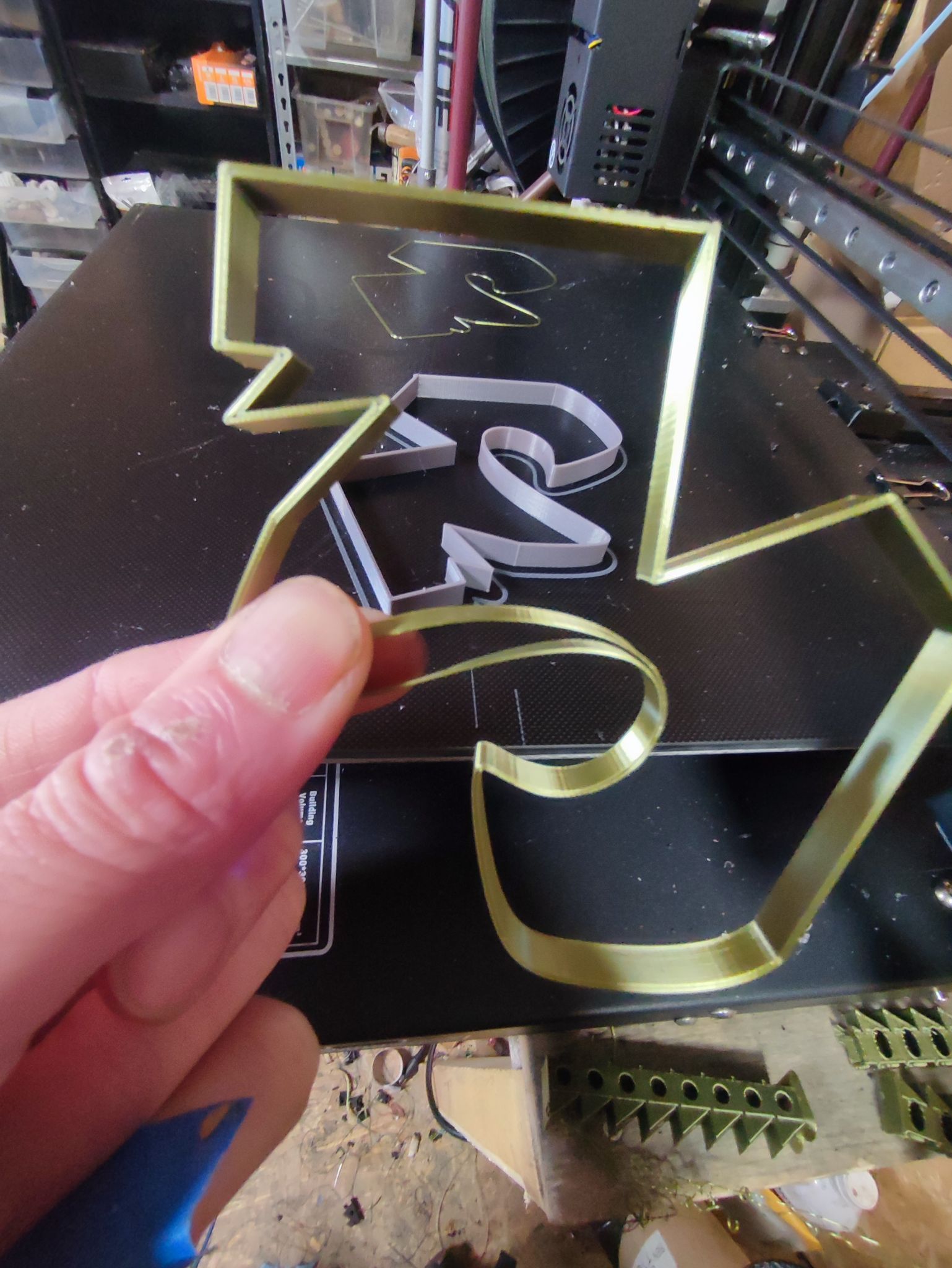

Malaman Posté(e) Octobre 26, 2021 Posté(e) Octobre 26, 2021 (modifié) Bonjour à tous, Sur ma tl-d3 pro toute neuve, ideamaker me fait varier les largeur de ligne. En gros, les lignes droites sont ok, la largeur de ligne rentrée dans le slicer est respectée, mais des qu'il a une courbe, l'imprimante sous extrude, la largeur diminue jusqu'à moitié moins et les périmètres se délaminent. On voit même à l'œil nu que le moteur d'extrusion ralenti dans les virages. J'ai testé intensivement pendant plusieurs jours énormément de paramètres d'ideamaker, mais sur de petites impressions de 1 à 2 perimetres: sans succès. Et puis concrètement, aucuns n'a l'air d'avoir un rapport direct avec une variabilité de vitesse selon la géométrie du trajet. On dirait un bug. Finalement je teste avec un profil basique sur cura: aucun problème,largeurs de lignes très homogènes. ça fait plus de 30h que je bouffe du ideamaker pour le maîtriser et j'aurais les boules de devoir passer sur cura que je dois aussi apprendre et qui me parait très pauvre à côté. Avez vous un conseil svp ? Par avance, Merci ! Modifié (le) Octobre 26, 2021 par Malaman

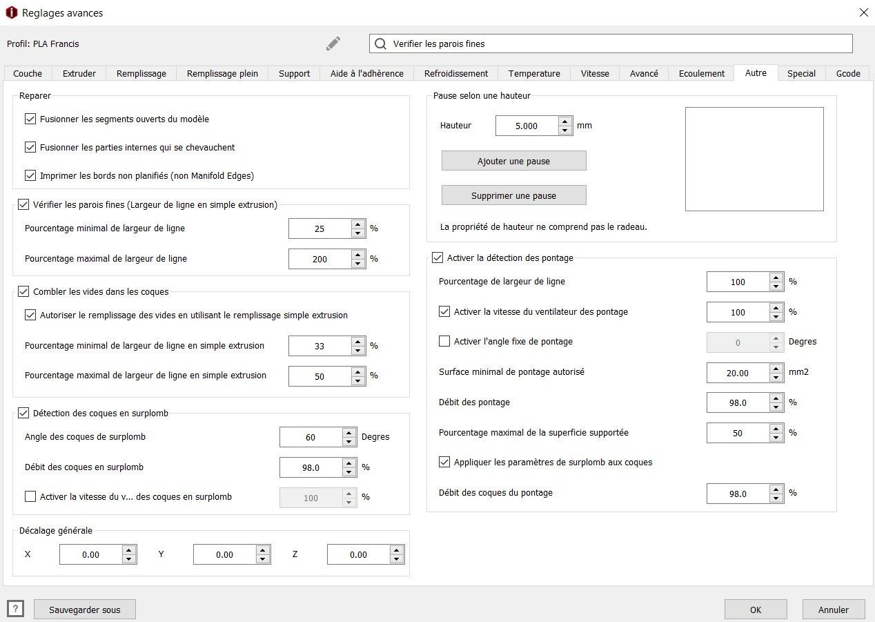

vap38 Posté(e) Octobre 26, 2021 Posté(e) Octobre 26, 2021 Voici mon réglage pour tests afin de résoudre les parois fines 1
Malaman Posté(e) Octobre 27, 2021 Auteur Posté(e) Octobre 27, 2021 (modifié) merci, je testerais demain. petite précision: ce ne sont pas particulièrement les parois fines qui m'intéresse, mais la largeur de ligne. C'est a dire qu'apres avoir paramétré les step/mm, j'ai affiné le flow sur un objet à un périmètre en mesurant au pied à coulisse pour avoir la largeur de ligne que j'ai rentré dans le slicer. C'est là où je me suis aperçu du problème sur les courbes. Je voulais faire ça avant de vérifier les axe XY avec un cube de 20mm, ça me paraissait logique comme approche. C'est la 1ere fois que j'ai a paramétrer une imprimante (mk3s avant, rien a faire) Bonjour, aucuns effets malheureusement. A part tenter une réinstallation d'ideamaker je sèche. J'ai pas encore tout saisie dans les histoire de profils et de filaments, j'espere que je vais rien perdre Bonjour, aucuns effets malheureusement. A part tenter une réinstallation d'ideamaker je sèche. J'ai pas encore tout saisie dans les histoire de profils et de filaments, j'espere que je vais rien perdre bizarre, mes messages se fusionnent, du coup je ne suis pas sur que ce sera vu, je ne peux pas éditer non plus. J'ai testé de des largeurs de 0.4 à 0.6, réinstaller ideamaker (par contre tout les profils et paramètres sont revenus comme si je n'avais rien fait) : aucun effet. Toujours des largeur qui varient jusqu'à -0.25mm. J'utilise un de tes profils PLA vap38 (merci, j'aime notamment le gcode de purge!) Toi qui utilise ce slicer depuis longtemps, tu es certains de ne pas avoir ce soucis ? j'imprime souvent en petits avec des assemblages précis, ça m'embête.. Modifié (le) Octobre 27, 2021 par Malaman

vap38 Posté(e) Octobre 28, 2021 Posté(e) Octobre 28, 2021 (modifié) [AP] TLD3 PLAECO+PLAECO 0.2 mm-export.bin[AP] TLD3 PLAECO+PLAECO 0.2 mm-export.bin[AP] TLD3 PLAECO+PLAECO 0.2 mm-export.binMerci de m'envoyer le stl pour test ! je pense que l'imprimante n'est pas en cause je pense que le paramétrage d'un Slicer quel qu'il 'soit n'est pas toujours facile au vue des résultat je suis dubitatif ! (il faut bien analyser les fonctions c'est primordial) Je peux dire que l'impression 3D est un métier; pour notre activité d'amateur un apprentissage s'impose. Question à quoi sert ce modèle qui échoue ? ci-joint une config pour Prusa TLD3 a+ Modifié (le) Octobre 28, 2021 par vap38

Malaman Posté(e) Octobre 31, 2021 Auteur Posté(e) Octobre 31, 2021 (modifié) Merci vap38, le profil que tu m'as passé a supprimé en grande partie le problème, ça varie toujours d'env 0.1mm, mais au moins ça ne délamine plus. Reste que si je rentre 0.4, les lignes font minimum 0.5, j'ai testé de réduire le flow mais dès 99% j'ai une sous extrusion sur les remplissages. Rien à voir, mais je suis assez déçu car avant achat j'avais bien précisé à frank que j.'avais besoin d' imprimer du tpe 60a, il m'a dit que ça devrait passer. 860e quand même, je l'ai payé quasiment le double, et: Il ne passe même pas le capteur de filament, il s'enroule dedant. J'ai quand même tenté en le shuntant: extrusion de 5mm puis hothend directement bouché et enroulage dans l'extrudeur. Qu'il s'enroule c'est bien normal puisque la pression est très forte et non réglable (ça je l'ai découvert en la montant), et en fait, les hotends tout métal qu'ils m'a monté ne sont pas adaptés au filaments très flexibles à cause de la friction élevé. Il faut absolument du ptfe pour la glisse. Donc c'est reparti pour un tour de démontage et réglages. Le 28/10/2021 at 08:34, vap38 a dit : Je peux dire que l'impression 3D est un métier; pour notre activité d'amateur un apprentissage s'impose. Bien sûr que c'est un métier, mais j'ajouterai surtout avec une chinoise car ça dépend beaucoup de la machine. En 2 ans je n'ai jamais toucher quoi que ce soit à ma 1ere imprimante prusa mk3s, j'ai affiné vite fait quelques réglages sur certain filaments capricieux (tpe 60a et petg/kevlar) et j'ai pu me consacrer à la conception 3d et au montage de mes impressions, beaucoup de temps gagné ! les impressions sont parfaites, je n'ai même jamais fait de tour de température, de réglage de step, de calibration xy, etc. Je dessine, slice parfois en 10sec (choix buse, filament pré enregistré, remplissage et hop) Je viens de sortir un cube, il est lisse sans aucun ghosting et précis au 100eme. Celui de la tl-d3 pro a côté n'est pas beau, j'en suis à plus de 40h de paramétrages et je suis encore très loin du but. mon petit bagage est complètement insuffisant pour tirer partie de la machine. J'ai l'impression d'être passé d'apple où t'as pas besoin de comprendre comment ça marche pour l'utiliser, à Windows 98 ou linux de la même époque. Là effectivement, t'as intérêt d'acquérir beaucoup d'expérience et savoir si tu veux que ça marche bien. Voilà En tout cas, s'il n'y avait pas de l'entraide avec des expérimentés comme toi, je serais pas loin de baisser les bras, donc merci. Modifié (le) Octobre 31, 2021 par Malaman

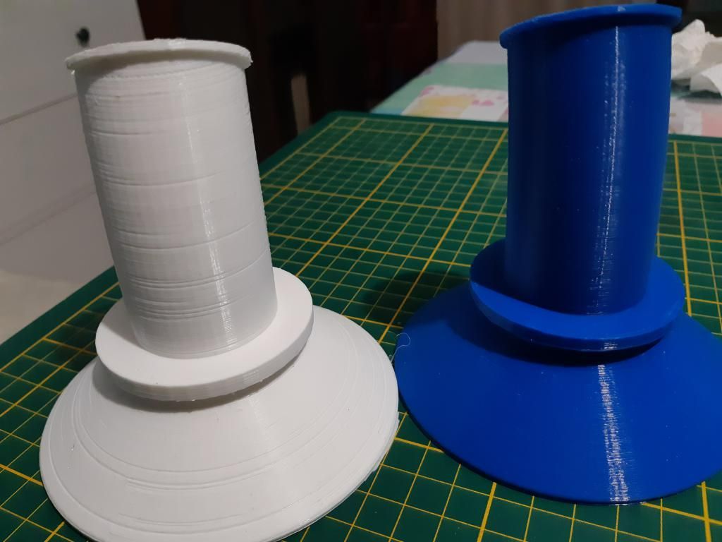

vap38 Posté(e) Octobre 31, 2021 Posté(e) Octobre 31, 2021 (modifié) Merci pour le retour ! @Malaman @icare @studiolab39 officiel Le fait de connaitre parfaitement son Slicer et son imprimante permet de réaliser des pièces de bonne qualité. Rien n'est parfait dans ce monde; dans un FABLAB un manager détient une RAISE 2D pro c'est une imprimante de prix et bien la qualité d'impression est déplorable le résultat des impressions ne sont pas en proportion du prix de la machine hélas. Donc c'est bien un problème de compétence je crois !!!. Ce manager m'a demandé d'imprimer la même pièce sur mon imprimante TLD3 en évoquant que c'est son filament qui est de mauvaise qualité ! J'ai donc réalisé la pièce avec son filament de même marque résultat l'impression est Nickel top niveau.Sur la photo la pièce blanche est imprimée par l'imprimante RAISE la pièce bleue est imprimée par la TLD3.Il faut comprendre que le choix d'une imprimante et la qualité d'impression dépend de multiples paramétrages et des soins apportés à la réalisation du fichier GCODE le Slicer permet de révéler quelques défauts mais pas tous hélas!. Conclusion il faut se poser les bonnes questions (pourquoi ou et comment) je peux régler le défaut d'impression; voilà la bonne démarche. Cette démarche permet de gagner du temps et d'aller à l'essentiel. Je réalise beaucoup de véhicules RC et beaucoup de personnes se demandent mais comment j'arrive à une telle qualité d'impression ? je dirai il faut beaucoup de filling et bien analyser la pièce à imprimer et apporter des réglages en conséquences. Voici un fichier STL réalisé par Franck qui permet de modifier le levier presseur de l'extrudeur; cette modification est fonctionnelle pour guider des filaments TPU récalcitrants. Cette modification est efficace mais il faut une rétraction maxi de 1mm. Le montage est facile et le résultat est performant plus de problème avec le filament TPU c'est parfait. Donc il ne faut jamais se précipiter à imprimer mais réfléchir et découvrir les pièges... il faut réaliser des tests et un calibrage d'une pièce et aussi important selon le filament utilisé. Bon courage levier extruder def v2.stl Modifié (le) Octobre 31, 2021 par vap38
