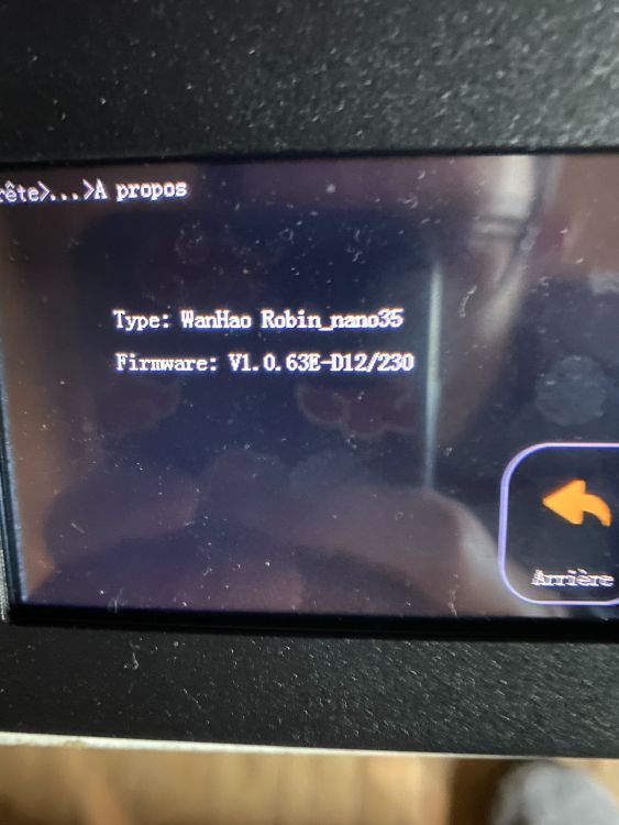

Nasu-elpha Posté(e) Octobre 28, 2021 Auteur Partager Posté(e) Octobre 28, 2021 Derneir point serais tu me dire pourquoi dans les paramètre wifi de l' imprimante celle si ne detecte aucune wifi ?? desolée si les questions sont bête mes je débute totalement en impression 3D ^^ merci Nasu Lien vers le commentaire Partager sur d’autres sites More sharing options...
damdam2959 Posté(e) Octobre 28, 2021 Partager Posté(e) Octobre 28, 2021 bonjour jai le meme problème sur ma D12 as tu ouvert tes port dans ta box ? leur puces wifi est un clone d'ESP32 de très mauvaise qualité moi perso jamais réussi a faire fonctionner le WIFI sur la D12 et je m'en passe tres bien Lien vers le commentaire Partager sur d’autres sites More sharing options...

DkRulez Posté(e) Décembre 30, 2021 Partager Posté(e) Décembre 30, 2021 Le 28/10/2021 at 10:02, Nasu-elpha a dit : Derneir point serais tu me dire pourquoi dans les paramètre wifi de l' imprimante celle si ne detecte aucune wifi ?? desolée si les questions sont bête mes je débute totalement en impression 3D ^^ merci Nasu Salut, une piste, il faut que la carte SD soit dans l'imprimante pour qu'elle puisse afficher les wifi dispo Lien vers le commentaire Partager sur d’autres sites More sharing options...
SH1NZ33 Posté(e) Décembre 30, 2021 Partager Posté(e) Décembre 30, 2021 Salut, Il existe plusieurs types de connexions WIFI. La plupart des box récentes proposent du 5 GHz ou du 2.4 GHz et c'est souvent attribué en mode automatique (WIFI associé). Pour ma part j'ai remarqué que seuls les réseaux en 2.4 Ghz sont affichés, ceux en 5 GHz n'apparaissent pas. C'est manifestement dû au module Wifi de l'imprimante (ESP32) qui n'est pas compatible avec ce type de fréquence. Si tu ne vois rien dans la liste des réseaux WIFI, c'est peut-être parce que ta box a défini celle de 5Ghz et du coup l'imprimante ne la voit pas. Pour y remédier il faut dissocier les deux fréquences et tu auras deux connexions WIFI distinctes (celle de 5Gh va probablement se terminer par "-5GHZ"). A noter que séparer les deux réseaux 2,4 Ghz et 5 Ghz n'affecte pas les performances. Si tu ne sais pas comment procéder, tu peux contacter ton opérateur ou bien le faire manuellement de cette manière : Orange (étapes 1 à 4) : Clique ici Free : Clique ici Bouygues : Clique ici SFR : Clique ici Lien vers le commentaire Partager sur d’autres sites More sharing options...
