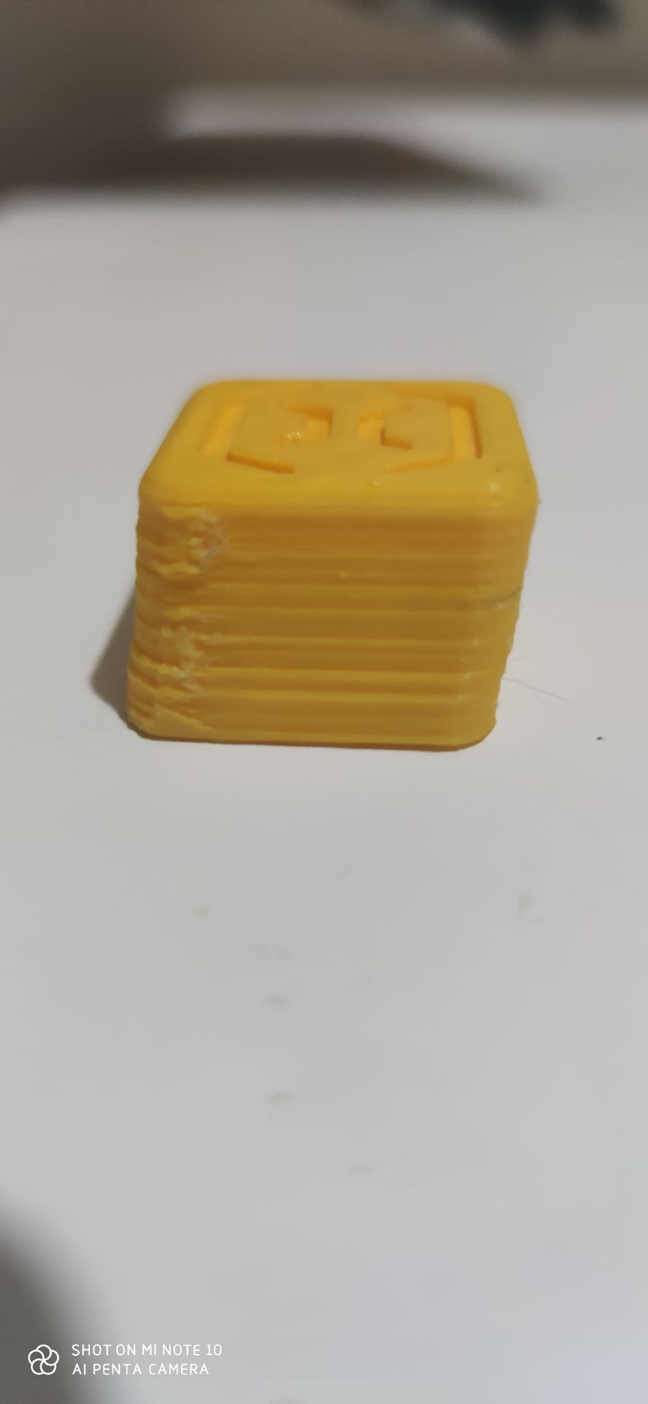

Je suis nouvelle ici et novice en imprimante 3d. Pouvez vous m'aider ? Depuis que je l'ai rien ne va ! Là je ne sais plus quoi faire, elle imprime en couches décalées de droite à gauche. J'ai rajouté une courroie entre les 2 moteurs z Tout est correct et pas de vibrations ni de chocs...... 🤔
Vous verrez mieux avec les images.
As tu essayé de faire bouger tes axes à la main pour voir si il n'y a pas de points durs ?
As tu changé les drivers des moteurs ? Dans ce cas, en contrôler la tension.
Oui j'ai tout vérifié. Au début je n'avais pas ce problème j'ai remis le firmware d'origine que tronxy m'a renvoyé car je les ai perdu puisque leur carte sd a rendu l'âme. Je pense que mon problème vient de là mais je n'y connais rien en progression.

Est-ce que le problème survient de la même manière avec une vitesse d'impression faible (genre 20mm/s) ?
A vue de nez, je pense que ton imprimante sur-extrude si je me base sur la photo fournie (c.f. les amas en fin de couche).
Il arrive que, lorsque l'on est en sur-extrusion, la buse "racle" sur les couches inférieures jusqu'à atteindre un point où, avec la matière qui s'accumule, la buse force suffisamment pour faire rater des pas aux moteurs des axes X et Y. D'où le décalage.
Du coup j'ajouterai un calibrage d'extrudeur à vérifier.

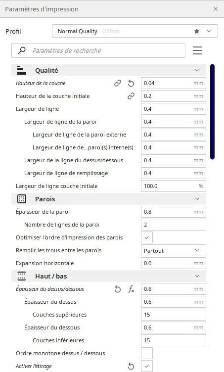

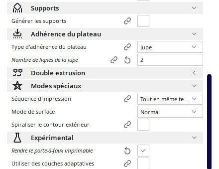

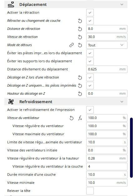

Voici mes paramètre Cura en image.
Ma vitesse d'impression est à 60
vitesse d'impression parois = 45.1128 (valeur auto)
vitesse d'impression du dessus/dessous = 40
vitesse de déplacement = 60
vitesse de la couche initiale = 30
vitesse d'impression de la jupe = 20 et c'est vrai, elle ne s'imprime pas

Tu as quoi comme buse installée ???
Édit : ce doit être du 0.4, mais pourquoi une première couche si fine ? Perso même quand j'imprime à 0.1 ma première reste à 0.2 sinon j'ai des soucis.
Et 8mm en rétraction c'est aussi beaucoup trop ... Tu risques de nombreux bouchages.
Modifié (le) par Titouvol
Même constat que @Titouvol : des couches de 0.04mm c'est intenable avec une buse standard.
J'imagine que c'est une faute de frappe dans tes paramètres.
D'après ce que je vois, le première couche est à 0.2mm et les suivantes à 0.04mm ce qui n'a que très peu de chances de fonctionner.
Le premier paramètre de la partie "qualité", essaies de le remettre à 0.2mm et réessaie pour voir ce que ça donne.
Il est possible que le problème vienne uniquement de cette faute de frappe.
