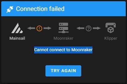

David590 Posté(e) Octobre 28, 2021 Posté(e) Octobre 28, 2021 Bonjour à tous, Je suis passé a Klipper récemment et j'aimerai pouvoir me connecter à distance avec mon ip externe comme je le faisais avec Octoprint J'arrive bien sur Mainsail mais je ne peux pas aller plus loin, je suis bloqué par un message d'erreur Il y a certainement quelque chose à activer pour autoriser l'accès distant avec un mot de passe Avec l'ip interne tout fonctionne Une idée ?
fran6p Posté(e) Octobre 29, 2021 Posté(e) Octobre 29, 2021 Je n'utilise pas Mainsail ou Fluidd mais Octoprint et une appli Android (Printoid) si j'ai besoin d'accéder à distance à mes imprimantes. Ceci ayant été dit, la documentation de Mainsail propose plusieurs pistes / moyens d'accès à distance (sans entrer dans les détails et classés par ordre de sécurité) >>> ici <<< (sans divulgâcher, le mieux est un VPN ) 1

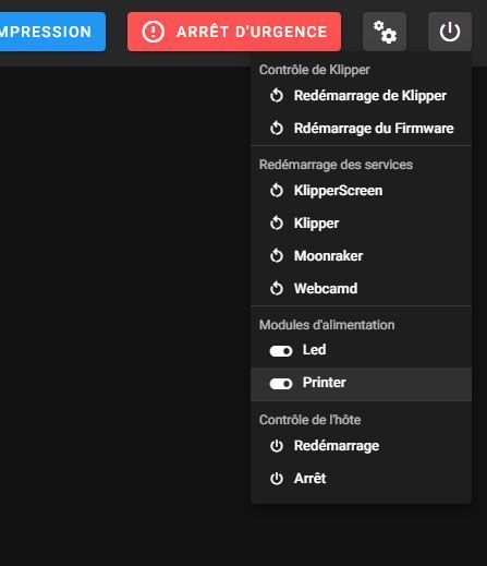

David590 Posté(e) Octobre 30, 2021 Auteur Posté(e) Octobre 30, 2021 Et bien j'ai peut être encore changé d'avis J'ai installé Octoprint avec Octoscreen que je pensais plus ou moins comme Klipperscreen mais ce n'est pas du tout le cas, tous les deux se ressemblent beaucoup graphiquement mais concrètement Octoscreen n'est qu'une version très appauvri de Klipperscreen Je trouve Klipperscreen très bien fait, on peut utiliser des macros, allumer l'imprimante, allumer les leds avec même une temporisation avant extinction, faire les réglages fins comme le "babystep" en début d'impression,... tout est super intuitif, l'écran de l'imprimante ne sert plus à rien Du coté de Mainsail c'est pareil j'aime beaucoup, très épuré c'est vrai, pas de plugin mais je ne vois pas trop ce que je pourrais demandé de plus J'ai donc cherché quand même pour faire ce tunnel VPN, c'était finalement un peu moins compliqué que je le pensais, j'ai suivi ces instructions: https://github.com/ihrapsa/KlipperWrt/issues/21 Dans tous les cas pour ce qui est de Klipper, pouvoir modifier les fichiers de config en 2secondes est un régal Une seule chose qui m'embête un peu avec Mainsail, c'est ce gros bouton rouge qui est susceptible de m'arrêter une impression de 50heures sans me demander confirmation si j'appuie dessus malencontreusement, et c'est pareil avec Klipperscreen ! N'y a-t-il pas un moyen de l'enlever, ou de modifier son action, comme on peut le faire sur Octoprint? J'avais déjà entendu parler Printoid mais je suis sur Apple, je vais quand même l'essayer je dois avoir une vielle tablette Android qui traine quelque part
fran6p Posté(e) Octobre 30, 2021 Posté(e) Octobre 30, 2021 (modifié) Le principe du «gros bouton rouge» c'est d'être un arrêt d'urgence. Qui dit arrêt d'urgence dit pas de confirmation pour l'arrêt car il y a urgence Comme autre solution, plutôt que Octoscreen, il existe Octodash (il existe au moins un tutoriel ici (un peu daté) sur ce forum pour Octodash). Concernant le VPN, dans mon réseau c'est géré par ma passerelle (ClearOS) Modifié (le) Octobre 30, 2021 par fran6p 1
David590 Posté(e) Octobre 30, 2021 Auteur Posté(e) Octobre 30, 2021 (modifié) Oui j'ai bien compris le principe mais qui n'a jamais cliqué sur ce bouton rouge en voulant cliquer sur le bouton paramètre qui est juste à coté 30min avant la fin d'une impression de 50h ! Sur Octoprint je n'en avais pas et ca ne m'a jamais posé de problème, en cas d'urgence il y a toujours le bouton d'alimentation ou même la prise courant au pire, je vois pas ce que ca pourrait changer de couper 3 sec plus tard, pour moi ce bouton est un peu exagéré Il n'y aurait pas une ligne de code quelque part qui gère ce bouton ? J'ai regardé dans les fichiers de config mais je n'ai rien vu Le 30/10/2021 at 10:01, fran6p a dit : Concernant le VPN, dans mon réseau c'est géré par ma passerelle (ClearOS) Dérouler Tu utilises tout de même un VPN avec Octoprint ? Modifié (le) Octobre 30, 2021 par David590
Savate Posté(e) Octobre 30, 2021 Posté(e) Octobre 30, 2021 Le 30/10/2021 at 13:40, David590 a dit : Tu utilises tout de même un VPN avec Octoprint ? Dérouler Le VPN c'est pour la sécurité, donc dans l'idéal avec n'importe quel équipement dont on veut prendre la main à distance. Le 30/10/2021 at 13:40, David590 a dit : en cas d'urgence il y a toujours le bouton d'alimentation ou même la prise courant au pire, je vois pas ce que ca pourrait changer de couper 3 sec plus tard, pour moi ce bouton est un peu exagéré Dérouler Le bouton d'arrêt d'urgence doit être accessible et facile à actionner, c'est à l'utilisateur de faire attention à ne pas l'actionner n'importe comment Après tu vas souvent dans paramètres pendant que ta machine imprime ? 1

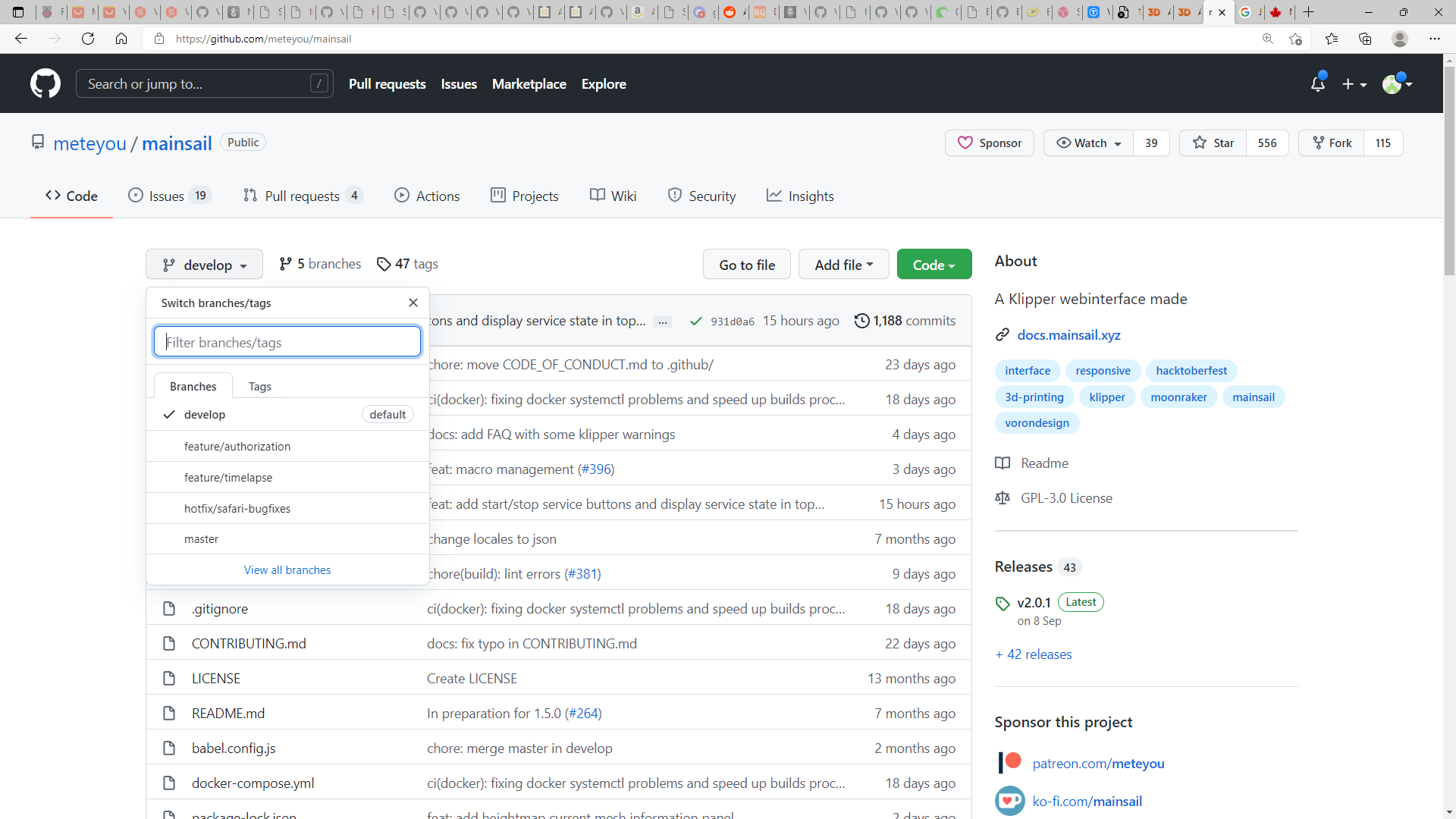

David590 Posté(e) Octobre 30, 2021 Auteur Posté(e) Octobre 30, 2021 (modifié) Le 30/10/2021 at 13:45, Savate a dit : Le bouton d'arrêt d'urgence doit être accessible et facile à actionner, c'est à l'utilisateur de faire attention à ne pas l'actionner n'importe comment Après tu vas souvent dans paramètres pendant que ta machine imprime ? Dérouler Sur un smartphone le bouton est juste en dessous de la barre d'adresse et là c'est encore pire, d'ailleurs certains en parlent ici, apparemment quelqu'un à ajouté une fonctionnalité pour demander une confirmation, un "PR", mais je ne vois pas ce que c'est Just added a PR for optional confirmation dialogs for the Emergency Stop Modifié (le) Octobre 30, 2021 par David590
Savate Posté(e) Octobre 30, 2021 Posté(e) Octobre 30, 2021 Le 30/10/2021 at 13:58, David590 a dit : un "PR", mais je ne vois pas ce que c'est Dérouler Une pull request (qui apparement a été acceptée et mergée dans la version 'dev' sur le github). 1
David590 Posté(e) Octobre 30, 2021 Auteur Posté(e) Octobre 30, 2021 Le 30/10/2021 at 14:05, Savate a dit : Une pull request (qui apparement a été acceptée et mergée dans la version 'dev' sur le github). Dérouler Tu saurais m'en dire plus, c'est quoi la version "dev" ? désolé je suis encore un noob
Savate Posté(e) Octobre 30, 2021 Posté(e) Octobre 30, 2021 Sur le github de mainsail il y a plusieurs 'branches' (qui sont des versions du logiciel) La version de production normalement c'est la "master", et la version de développement chez eux c'est la branche "develop" (ce qui n'est pas idiot comme non ) Tu dois pouvoir installer la barnche "develop" mais ce sera à tes risques et périls (c'est un peu comme la bugfix de marlin : ça corrige des trucs, mais ça en casse d'autres ) 1
David590 Posté(e) Octobre 30, 2021 Auteur Posté(e) Octobre 30, 2021 Ok c Le 30/10/2021 at 14:28, Savate a dit : Tu dois pouvoir installer la barnche "develop" mais ce sera à tes risques et périls (c'est un peu comme la bugfix de marlin : ça corrige des trucs, mais ça en casse d'autres ) Dérouler Ok, ca parait logique maintenant que tu le dis Ces fonctions seront peut être ajoutées à la version master lors de mises à jour, non ?
Savate Posté(e) Octobre 30, 2021 Posté(e) Octobre 30, 2021 Le 30/10/2021 at 14:59, David590 a dit : Ces fonctions seront peut être ajoutées à la version master lors de mises à jour, non ? Dérouler Oui, normalement, ce sont des fonctions qui ne devraient pas tarder à apparaître dans la master. 1
