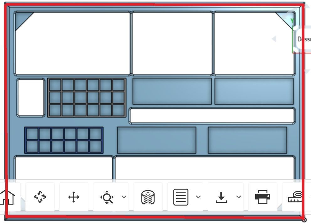

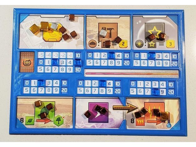

Bibi51 Posté(e) Novembre 1, 2021 Partager Posté(e) Novembre 1, 2021 (modifié) Bonjour Je souhaiterais imprimer des plateaux de jeu individuel pour le jeu Terraforming Mars, comme dans l'image ci-dessous. Le problème est que lorsque je récupère le fichier stl pour l'imprimer Terra_UpdateHole.stl , celui ci est trop grand pour mon plateau d'impression : j'ai une ender 3 V2 qui gère jusqu'à 220mm mais le fichier ressort à... 221mm ! Donc pour 1mm, je ne peux pas l'imprimer... J'aurais aimé savoir comment le modifier afin de pouvoir l'imprimer. J'ai pensé à l'imprimer en taille de 99%, sauf que c'est un peu compliqué, car je dois imprimer d'autres pièces qui iront se clipser à l'intérieur de cette dernière (les petites grilles), donc cela ne fonctionnera plus si je procède ainsi. Je pense que le plus simple serait de réduite le contour de 1mm, sans toucher à la structure centrale, sauf que je ne sais absolument pas comment faire... (réduire ce que j'ai mis en rouge sur l'image d'en dessous). Le mec a fourni un lien vers "cad onshape" afin de pouvoir le modifier, car visiblement on ne peut pas directement avec le .stl si j'ai bien compris. J'ai essayé (en me créant un compte et en enregistrant une copie afin de pouvoir le modifier car il est en lecture seule, mais je ne trouve pas comment faire). https://cad.onshape.com/documents/28617fb5c5d480d5905f6025/w/3b08db3a720fd25232f02bbd/e/c014b46538a660f84e25bd56 Quelqu'un saurait il comment procéder ? Merci d'avance EDIT: ou alors, le fichier ressort bien à 220mm sur onshape, alors que sur Cura il est à 221mm : y a t il une marge de sécurité que prend Cura dans les paramètres, que je pourrais désactiver afin de pouvoir l'imprimer sans rien toucher ? Modifié (le) Novembre 1, 2021 par Bibi51 Lien vers le commentaire Partager sur d’autres sites More sharing options...
Ironblue Posté(e) Novembre 1, 2021 Partager Posté(e) Novembre 1, 2021 Je ne me rappel plus si cura à cette option mais dans prusaSlicer tu peut couper des stl très facilement. Le voila en 220 mm Terra_UpdateHole.stl Lien vers le commentaire Partager sur d’autres sites More sharing options...

Ironblue Posté(e) Novembre 1, 2021 Partager Posté(e) Novembre 1, 2021 (modifié) Je viens de faire une simulation avec cura et le profil d'une ender-3 si je regarde dans les paramètres de l'imprimante, le plateau fait 235 x 235mm mais tu as -26mm en X pour la tête d'impression donc il te reste 209 mm en X essai avec ce stl, ça passe chez moi avec le profil de la ender 3, la je suis à 212mm de long, plus long ça passe plus Terra_UpdateHole v2.stl Modifié (le) Novembre 1, 2021 par Ironblue Lien vers le commentaire Partager sur d’autres sites More sharing options...
