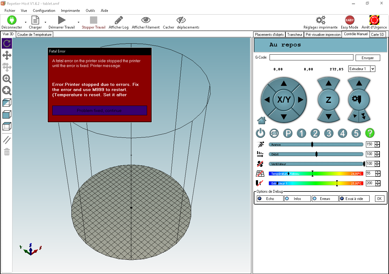

Bonjour à tous, ayant monté récemment ma réplique d'une "Kossel Mini", je me heurte à quelques problèmes... La commande "g29" n'effectue pas "l'auto-leveling", et la distance buse ->lit réelle n'est pas (du tout) la même que dans Repetier Host... J'utilise comme firmware Marlin...
Merci d'avance pour votre aide !

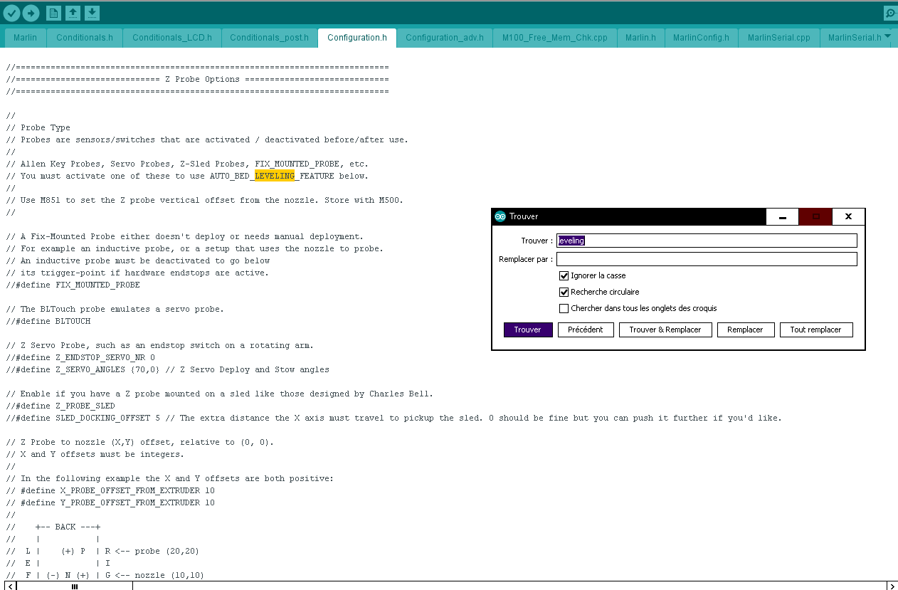

Salut à toi,
as tu vérifié ton marlin et décommenté cette ligne dans configuration.h ??    :
#define ENABLE_AUTO_BED_LEVELING
G28 puis  G29
Bonjour
cette erreur est souvent du a une thermistance mal connecter ou cramer essaie de voir si tes thermistance te renvoie des température correcte
cdlt
