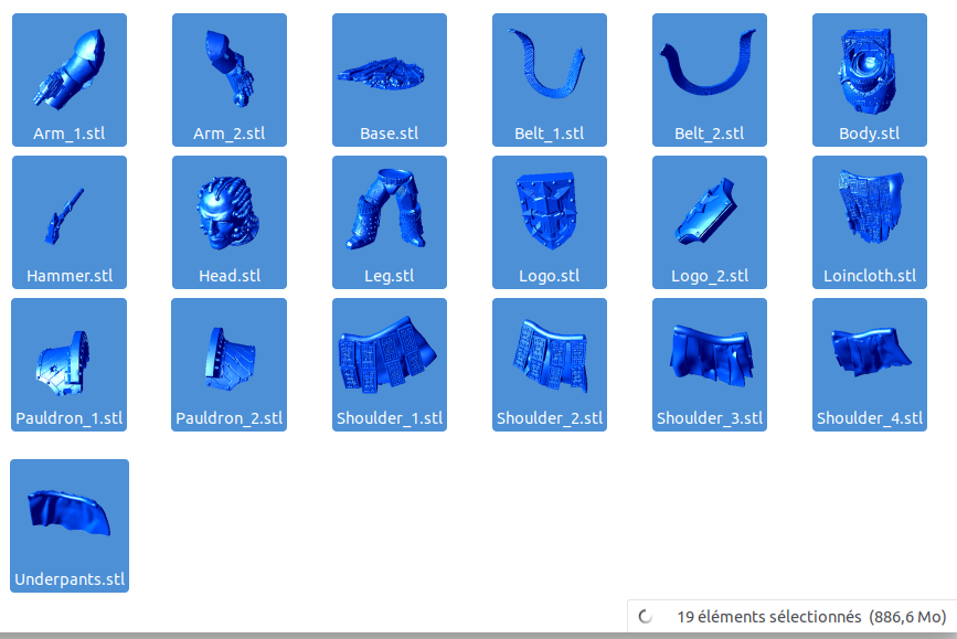

Jules974 Posté(e) Novembre 3, 2021 Partager Posté(e) Novembre 3, 2021 Bonjour,J'ai téléchargé une figurine qui se compose en 19 partie, mais elle sont tous évider et je voudrais qu'elle soit pleine pour l'impression. Je n'ai pas de compétence particulière sur les logiciels de 3D, comment je pourrais faire selon vous ? Le modèle 3D ci-joint : https://drive.google.com/drive/folders/10paEzI4g_CLhh6WBxoXPajh2EICW2z3I?usp=sharing Lien vers le commentaire Partager sur d’autres sites More sharing options...

PPAC Posté(e) Novembre 3, 2021 Partager Posté(e) Novembre 3, 2021 (modifié) Salutation ! C'est du très haute définition ton model en 19 fichiers ... pour un total de plus de 880 Mo C'est surement prévue pour imprimer avec une imprimante résine ... d'où l’évidage pour certaine parties ... Et là sans passer par une application de modification de model 3D ... comme Blender (il doit y avoir plus simple que blender mais je ne connais pas assez ... peut être Meshmixer https://www.google.com/search?q=meshmixer+solidify ) pour "solidifier"/"make solide" https://www.google.com/search?q=solidify+3d+model ( "l'inverse" de "Hollow" https://www.google.com/search?q=hollow+3d+model ) il y a éventuellement sous Ultimaker cura dans la section "corrections" le paramètre "Supprimer les trous" mais pour cette dernier c'est délicat car c'est pour les trous dans un plan X/Y donc cela risque de ne pas donner se que tu veux ... et de changer/déformer le model selon l'orientation de la pièce. Après une autre solution c'est d'utiliser des "supports" assez dense et de n'enlever que ceux a l'extérieur ... voir mixer avec les modificateur de zones (supports blocker) mais c'est surement moins rapide que de trouver le bonne outils de modification du/des fichier de model 3D ... Citation Modifié (le) Novembre 3, 2021 par PPAC 1 Lien vers le commentaire Partager sur d’autres sites More sharing options...

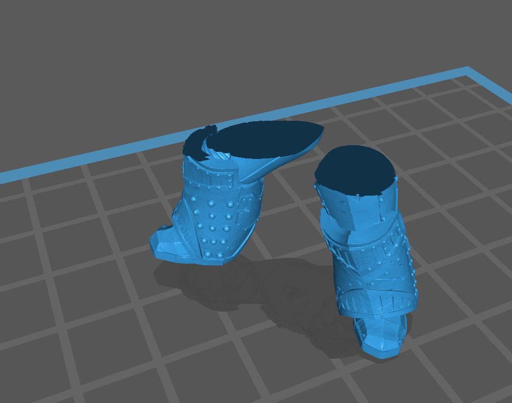

pascal91 Posté(e) Novembre 4, 2021 Partager Posté(e) Novembre 4, 2021 Le 03/11/2021 at 11:20, Jules974 a dit : elle sont tous évider et je voudrais qu'elle soit pleine pour l'impression bonjour cela est faisable avec une succession d'opérations booléennes j'ai essayé avec les "legs" dans zbrush ( mais je pense que cela est possible dans un autre logiciel tel que blender) tout d'abord il faut réparer les fichiers :celui des "legs" avait plein de trous ,je l'ai fait avec netfabb dans zbrush j'ai importé le stl réparé et avec une opération booléenne (ajout) j'ai bouché le trou du pied ensuite c'est la que ça se complique .... j'ai mis un cube englobant les jambes et j'ai fait l'oération= cube moins les jambes ensuite j' ai utilisé la fonction polygroupe puis la fonction séparer >séparer groupe je me suis retrouver avec plusieurs subtools dont les legs avec les normales inversées j'ai exporté ce subtool (en le redimensionnant ) en stl dans chitubox je l'ai importé et inversé les normales j'ai ensuite enregistré le fichier en stl .......et voila bon je sais c'est un peu compliqué et peut être un peu trop capillotracté . et il doit y avoir plus simple .... mais c'était juste pour le challenge ça m'a bien amusé de faire ça . 1 1 Lien vers le commentaire Partager sur d’autres sites More sharing options...
