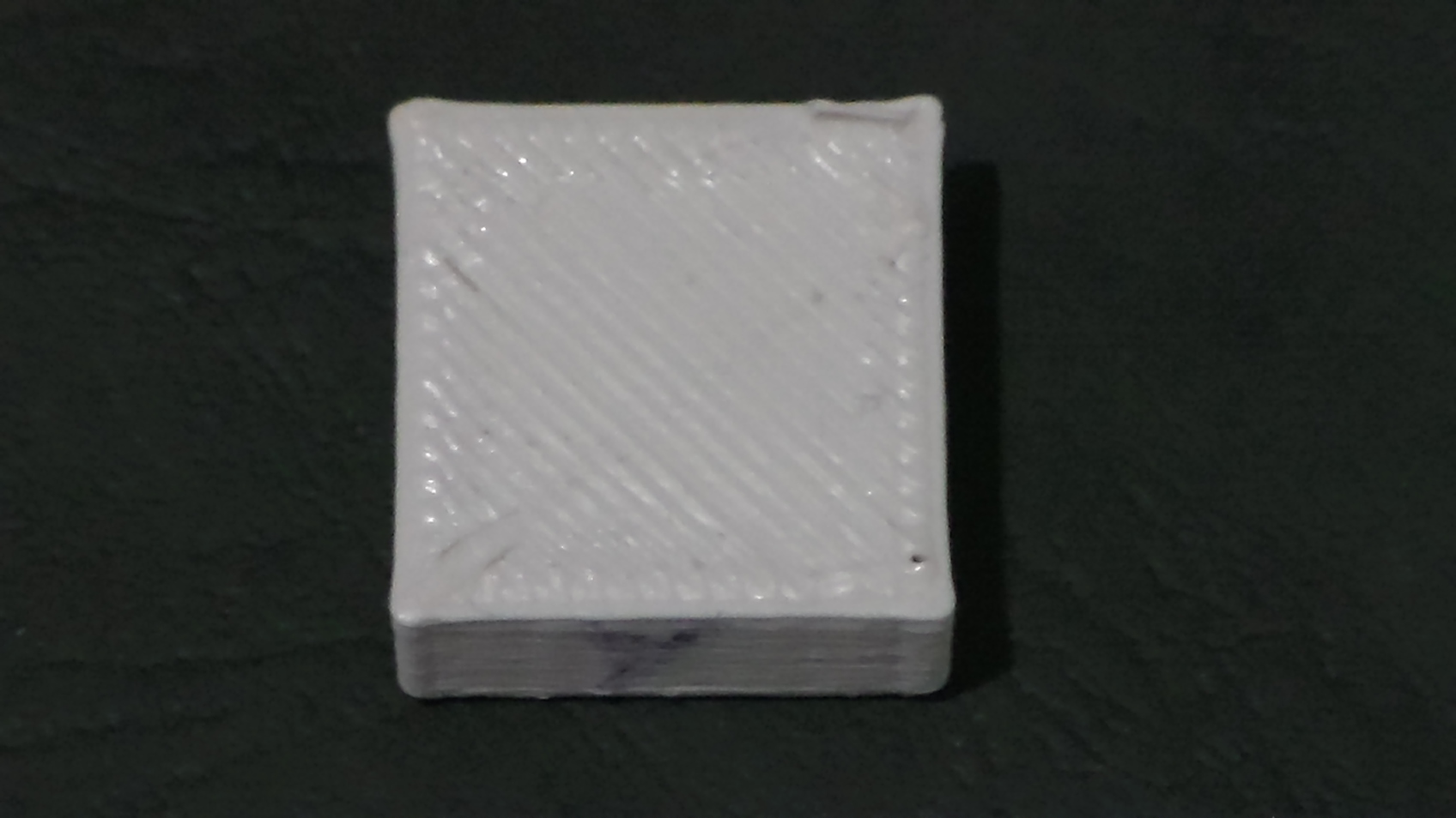

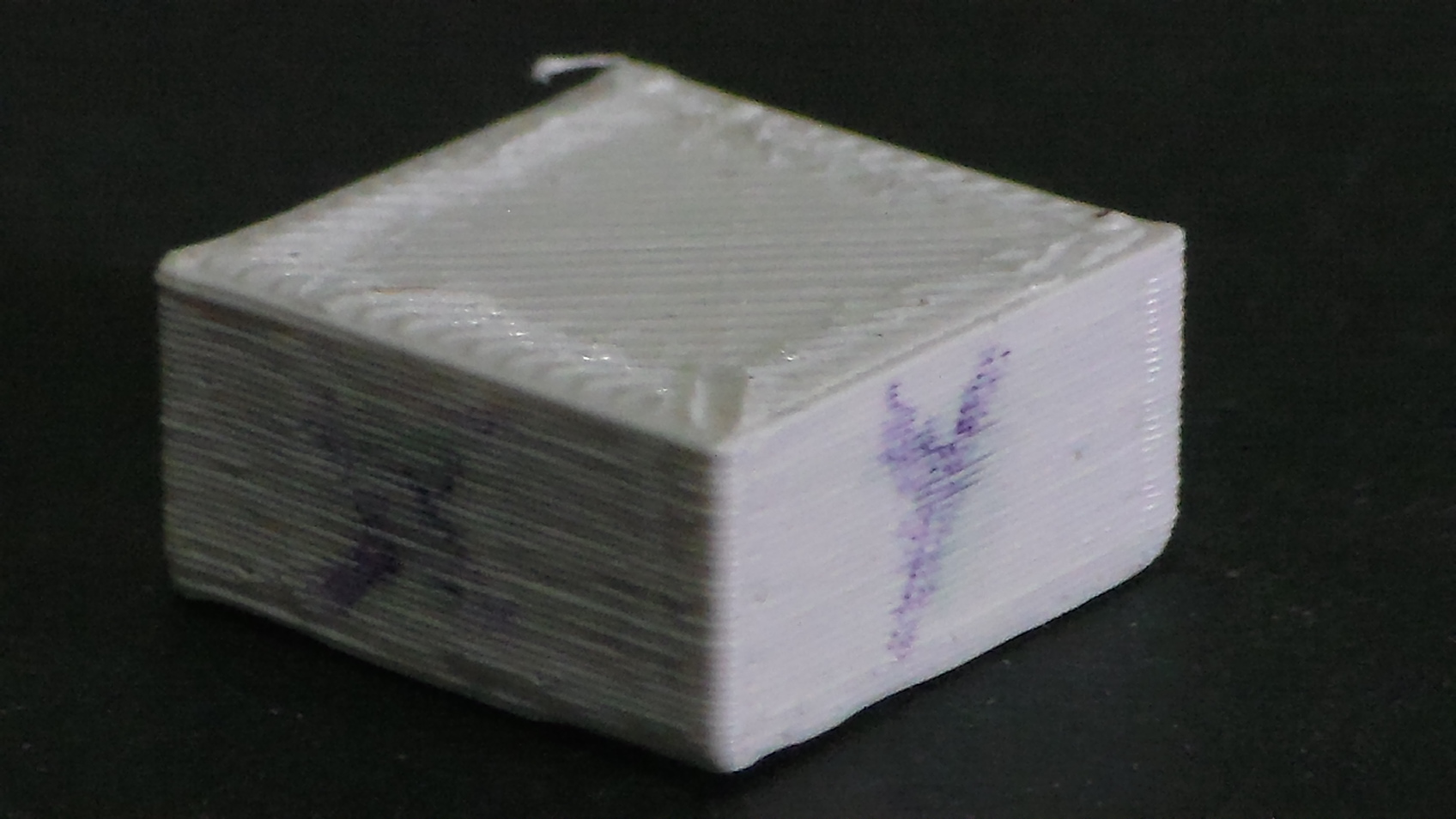

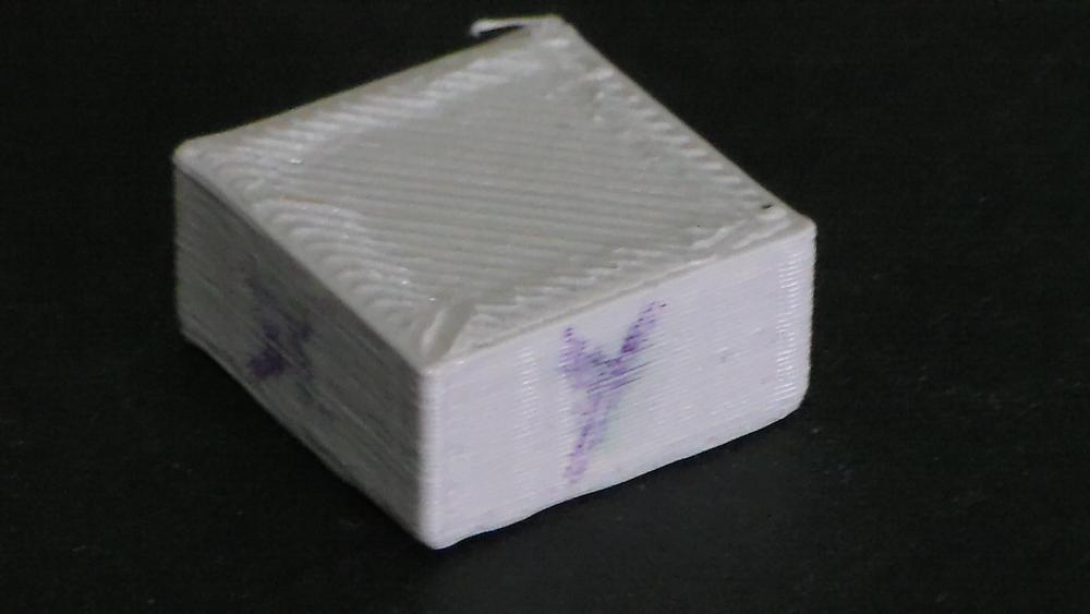

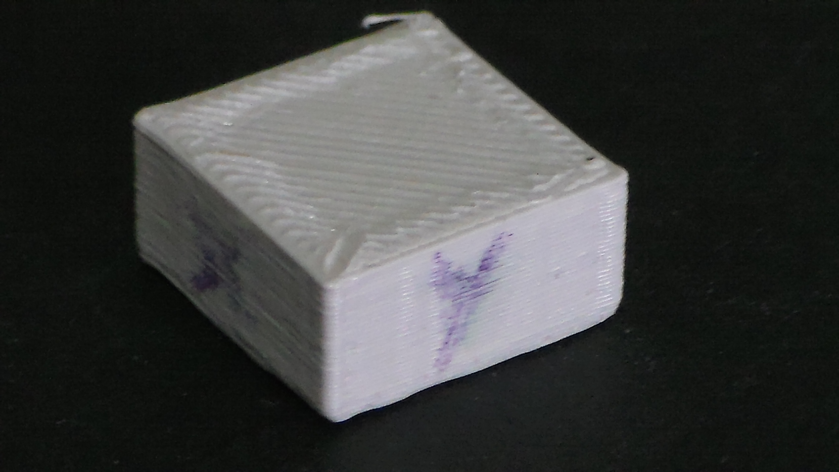

Beetlejuice Posté(e) Aout 6, 2016 Auteur Partager Posté(e) Aout 6, 2016 (modifié) Pour trouver cette valeur de 0.5mm, je n'ai pas utilisé de trancheur, j'ai juste mesuré le diamètre du fil qui est sorti de la buse lors du calibrage du moteur de l'extrudeuse. Je viens d'imprimer un petit pavé de 20x20x10mm en indiquant a cura que j'avais une buse de 0.45 au lieu de la valeur réelle de 0.4. Résultats : En X j'ai 20.07mm si je prends la mesure au centre du pavé, mais 20.50mm si je mesure sur les bords. En Y j'ai 20.08mm si je prends la mesure au centre du pavé, mais 20.45mm si je mesure sur les bords. Les dimensions sont donc supérieure au niveau des angles ... Pour Z j'ai 10.3mm Voila quelque photos (buse 0.4mm, qualité d'impression en 0.3mm) Modifié (le) Aout 6, 2016 par Beetlejuice Lien vers le commentaire Partager sur d’autres sites More sharing options...

damdam2959 Posté(e) Aout 16, 2016 Partager Posté(e) Aout 16, 2016 Bonjour pour moi tu es en surextrusion ton extrudeur ne doit pas être calibre calibre le ca devrai résoudre nombre de problèmes cdlt Lien vers le commentaire Partager sur d’autres sites More sharing options...
