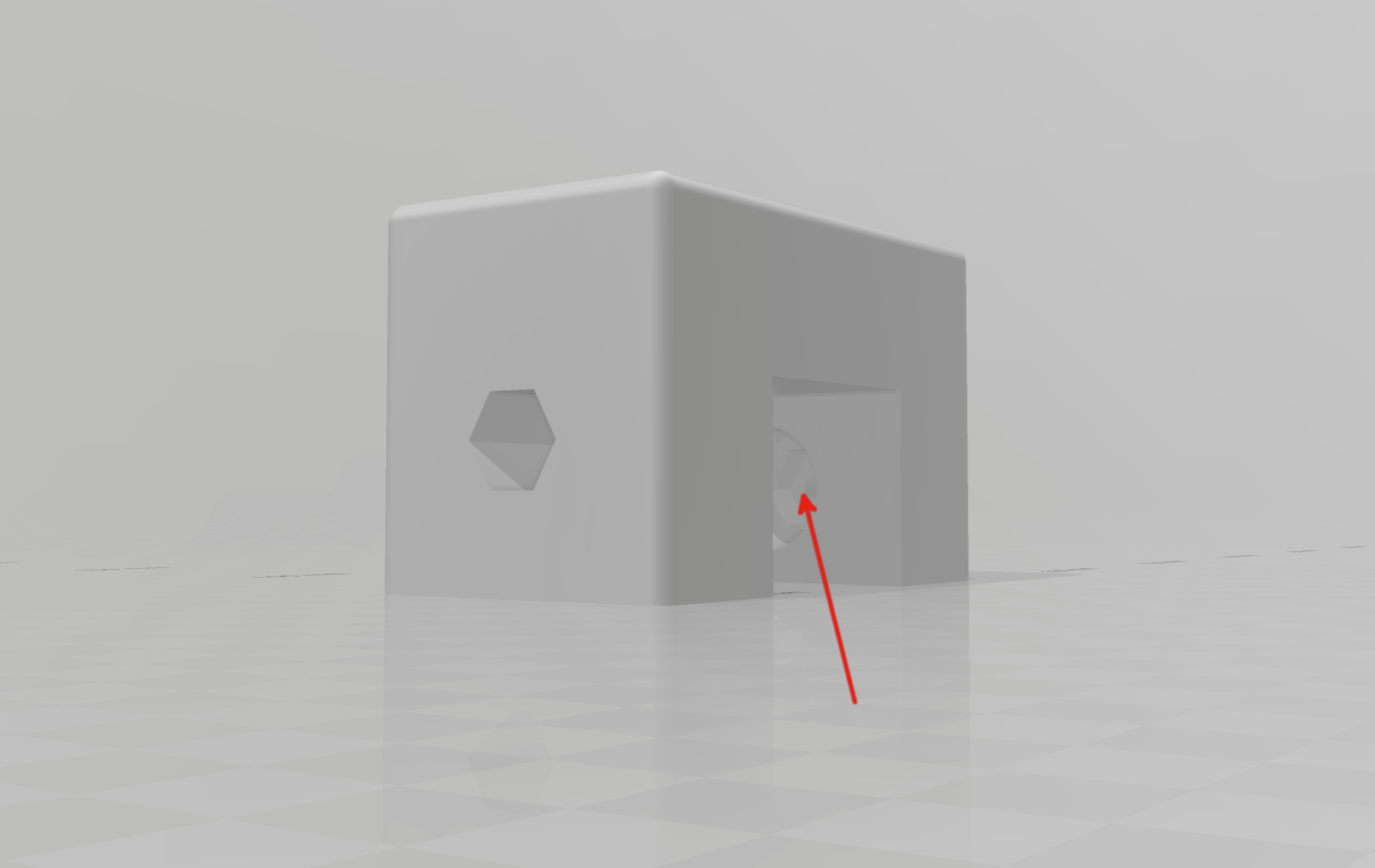

rfe26 Posté(e) Novembre 6, 2021 Partager Posté(e) Novembre 6, 2021 Bonjour à tous. J'ai modélisé un gabarit pour percer des trous dans des planches de bois (voir image). Il est imprimé dans l'autre sens (le haut sur la photo est face contre le plateau de l'imprimante). Des supports ont été ajoutés à trois endroits. Je peux les enlever relativement facilement à deux endroits mais au niveau de la flèche rouge, je n'ai pas accès au support pour le limer (forme hexagonale dans laquelle s'enfonce un écrou). J'ai une imprimante double-extrudeur mais je suis débutant et pour l'instant, je n'utilise qu'une tête. Quelle sont les solutions (sous cura 4.10): - est-ce que je peux supprimer localement le support au niveau de la flèche rouge (je n'ai pas besoin d'une grande solidité ni d'une grande précision à cet endroit) ? - est-ce qu'il y a des paramètres de support qui permettraient de le retirer plus facilement sans qu'il reste une partie qui gêne? Si oui, lesquels sont conseillés ? Merci pour les réponses. gabarit tourillons 2 planches 18 v10.stl Lien vers le commentaire Partager sur d’autres sites More sharing options...

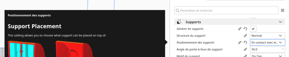

PPAC Posté(e) Novembre 6, 2021 Partager Posté(e) Novembre 6, 2021 Comme le propose Patrick76 réduire la densité des support et/ou mettre "Positionnement des supports" a "En contact avec le plateau" mais il y a bien d'autre solutions comme réduire l'"angle de porte a faux de support, ou utiliser un support de type arborescent souvent pus simple a enlever ... Si tu ne l'a pas déjà fait installer le greffon "Settings Guide" via le marché en ligne pour avoir des informations bien utiles Sinon utiliser les support blocker ... tu verras une utilisation avancé des support blocker dans cette vidéo : Citation Lien vers le commentaire Partager sur d’autres sites More sharing options...
gerardm Posté(e) Novembre 6, 2021 Partager Posté(e) Novembre 6, 2021 Bonjour, Pour moi deux solutions: - le support qui gène reste en place et je chauffe mon écrou pour le mettre en place. (mettre peut être la vis dans l'écrou pour éviter que ça "bave" dans le taraudage de l'écrou) - ou je fais pivoter de 30° mes formes hexagonales et comme ça je n'ai pas besoin de supports. 1 Lien vers le commentaire Partager sur d’autres sites More sharing options...

rfe26 Posté(e) Novembre 6, 2021 Auteur Partager Posté(e) Novembre 6, 2021 Finalement, j'ai utilisé la méthode de gerardm qui m'a évité de refaire une impression: j'ai chauffé l'écrou au bout d'une vis et je l'ai entré en forçant un peu. J'ai nettoyé les autres supports peu accessibles en les faisant fondre avec une vis chaude, donc j'ai pu récupérer ma pièce. Pour les prochains gabarits, je ferai pivoter l'hexagone pour éviter un support à cet endroit (méthode de gerardm aussi) et j'essaierai de me mettre à l'impression double-extrudeur pour faire des supports solubles Merci pour les réponses. 1 Lien vers le commentaire Partager sur d’autres sites More sharing options...
