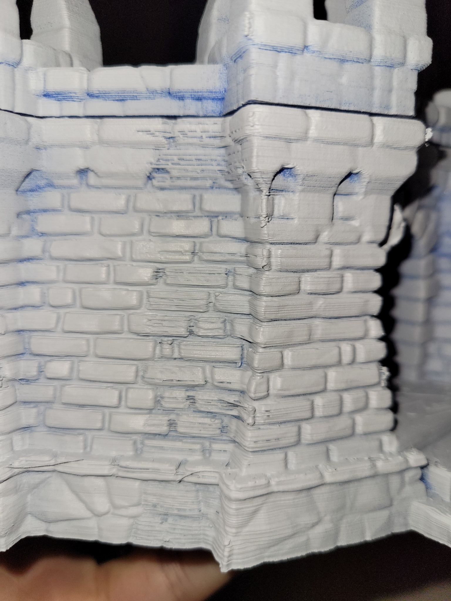

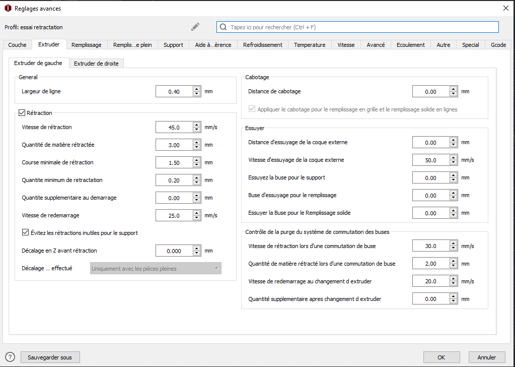

Jeff78s Posté(e) Novembre 8, 2021 Partager Posté(e) Novembre 8, 2021 Chers tous (et particulièrement utilisateurs avancés d'Ideamaker), Je commence à plutôt bien maitriser le couple TLD3 + Ideamaker, en tout cas je suis globalement satisfait des impressions que je réalise. Il me reste cependant un problème que je n'arrive pas à résoudre : sur des pièces où la buse doit se déplacer avant de repartir sur la nouvelle couche, j'ai une sous-extrusion sur 1cm voir 1.5cm et ensuite tout reviens dans l'ordre. Je joins une photo pour illustrer le problème (ne faite pas attention au côté blanchâtre, j'ai démarré le post traitement de la pièce). j'imprime à 210°, je n'ai pas de z-hop. Evidemment, c'est en écrivant ce message que je vois un paramètre "quantité supplémentaire au démarrage" que je n'ai pas essayé… qu'en pensez-vous ? Je joins ci-dessous une capture de mon onglet "Extrudeur". Je suis preneur de vous idées et expériences. N'hésitez pas à me rediriger si le sujet a déjà été traité (j'ai cherché mais j'ai pô trouvé...) A+ Jeff Lien vers le commentaire Partager sur d’autres sites More sharing options...
methylene67 Posté(e) Novembre 8, 2021 Partager Posté(e) Novembre 8, 2021 (modifié) Salut @Jeff78s. Jamais eu ce problème, mes paramètres : Par contre, je ne sais pas où tu as vu le Z hop, ce paramètre n'existe malheureusement pas sur Ideamaker. EDIT : je parlais d'un Z hop avant un déplacement ou en tout cas mode de détours comme sur Cura. Modifié (le) Novembre 8, 2021 par methylene67 1 Lien vers le commentaire Partager sur d’autres sites More sharing options...
Jeff78s Posté(e) Novembre 8, 2021 Auteur Partager Posté(e) Novembre 8, 2021 Salut @methylene67 et merci pour tes paramètres. Je vais comparer et faire quelques tests. J'ai entouré en rouge le z-hop ci-dessous et en anglais 1 Lien vers le commentaire Partager sur d’autres sites More sharing options...
icare Posté(e) Novembre 8, 2021 Partager Posté(e) Novembre 8, 2021 (modifié) @Jeff78s J'ai eu ce problème sur une impression et j'ai activé une petite tour de purge ce qui a permis de résoudre le problème. Pour ma part, le paramètre "quantité supplémentaire au démarrage" ne donnait pas de résultat satisfaisant. @methylene67 Peut être en utilisant : [edit] grillé par @Jeff78s Modifié (le) Novembre 8, 2021 par icare 2 Lien vers le commentaire Partager sur d’autres sites More sharing options...
methylene67 Posté(e) Novembre 8, 2021 Partager Posté(e) Novembre 8, 2021 (modifié) @icare et @Jeff78s grillé par moi-même en fait, voir mon Edit de mon premier message. Le Z hop n'existe que pour la rétraction, alors que sur Cura il est possible de relever la tête avant un déplacement à travers la pièce, et également de contourner la pièce "mode de détours", c'est de ça que je parlais. Modifié (le) Novembre 8, 2021 par methylene67 Lien vers le commentaire Partager sur d’autres sites More sharing options...
