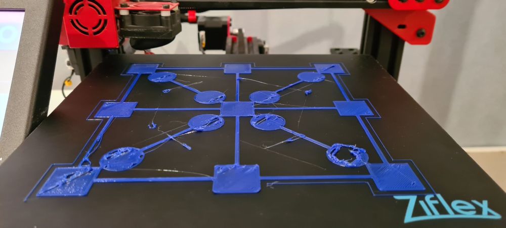

J'ai une alfawise u30pro depuis presque 2ans. Je viens de remplacer mon plateau et depuis 10 jours je n'arrive plus à imprimer de manière correcte malgré de nombreuses tentatives de réglages.
En pj une photo qui montre l'étendu du mystère/problème.
Avez vous quelques avis ou conseil sur la nature du problème svp ?

neuf ne veux rien dire
un défaut de fabrication qui passe le contrôle qualité (à condition qu'il y en ai un)
un geste simple pour vérifier, tu pose un règle a champ dessus et tu regarde au raz du plateau
et ce, dans tous les sens
il y a 6 minutes, TropCurieux a dit :
Vérifié sous tous les angles avec un niveau, planéité quasi parfaite...
quasi parfaite ou parfaite ?
le "quasi"  est de trop vu les précisions qui sont nécessaire pour une impression parfaite, on travaille sur moins du dixième de millimètre, pas au cm prés
Ton plateau, c'est un genre Ultrabase ?
La surface a bien été nettoyée et dégraissée ?
Eau chaude + liquide vaisselle genre Mir, rinçage, séchage dans un premier temps. Ensuite pour l'entretien régulier, alcool isopropylique de temps en temps. On évite évidemment de mettre ses doigts sur la surface.
Qui dit changement de surface d'accroche dit re-nivellement (distance buse / plateau). Peut-être également augmenter un peu la température du lit chauffant ?
La première couche servant de fondation au reste de l'impression, celle-ci doit évidemment être «parfaite» 😉 ( rappel ). Au vu de ta photo, je pencherai pour une distance encore un peu trop lointaine de la buse par rapport au plateau (1ère couche pas suffisamment écrasée).

si on regarde la photo, le "bombé" du plateau peu etre également une piste, éventuellement, comme tu le dis, une propreté exemplaire
les défauts ne sont pas uniquement d'un coté, mais a plusieurs endroits mélangé avec d'autre quasi parfait
une vérification de la distance buse<>plateau est à voir également
bref , en apparence de nombreuses erreurs cumulées possible
Ziflex, donc c'est plutôt du style "buildtak" le truc qui - normalement - colle beaucoup trop avec du pla
Ton plateau magnétique a bien été collé : pas de bulles ou de saletés en dessous ?
Tu as bien re réglé ton fin de course Z (avec l'épaisseur du plateau magnétique, la position 0 à changé) et ton Z Offset ?

J'ai refait les réglages à plusieurs reprises et en désespoir de cause je suis revenu avec une vitre, les impressions de test sont mieux mais pas parfaite.
Pour revenir sur la planéité, j'ai constaté en effet que lorsque je règle la hauteur des 4 coins, je constate le centre plus séré. Donc je pense que demain je vais démonter mon plateau pour vérifier cela mieux
