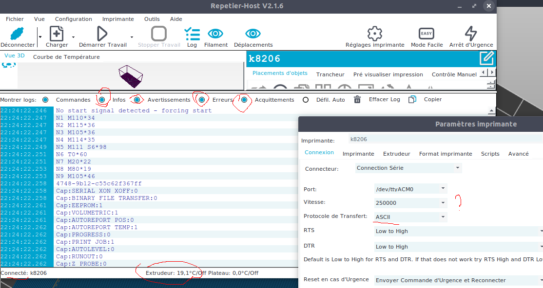

babas12 Posté(e) Novembre 15, 2021 Auteur Partager Posté(e) Novembre 15, 2021 (modifié) Jai suivi le "how to sold blackscreen" sur le site anet, (merci de l'avoir trouvé ) résultat = alimentation fonctionne, donc changement de la carte mère car les deux petites leds qui devrais s'allumer ou clignoter ne font rien du tout. si c'est un composant à changer, je serais super content, car j'ai un ami qui peux me le faire dans son entreprise!!! et si c'est simple j'ai tout ce qu'il faut a la maison Avec le driver j'ai réussi à me connecté à repetiter, vous êtes des chefs, merci. Mais je ne peux rien faire , dans la fenêtre tout en bas de l'appli j'ai le message connecté/ default Modifié (le) Novembre 15, 2021 par babas12 Lien vers le commentaire Partager sur d’autres sites More sharing options...
PPAC Posté(e) Novembre 15, 2021 Partager Posté(e) Novembre 15, 2021 il y a 37 minutes, babas12 a dit : Mais je ne peux rien faire , dans la fenêtre tout en bas de l'appli j'ai le message connecté/ default Tu a bien les log au maximum de détail, le bon port com et la bonne vitesse de connexion et Protocol ASCII, Même pas une température ? Et si tu envoie un M503 dans l'onglet "Contrôle manuel" champs "g-code" ? Lien vers le commentaire Partager sur d’autres sites More sharing options...
babas12 Posté(e) Novembre 15, 2021 Auteur Partager Posté(e) Novembre 15, 2021 (modifié) Mon imprimante s'appelle defaul et j'y suis connecté, mais rien ne se passe , elle est allumé , le ventilo de la carte tourne. Est toutes les commandes que je lui envois sont en attente. J'ai paramètre comme tu me l'a dit le protocole de transfert et la vitesse, et rien. La temperature de l'extruder c'est 0,0/Off ou 0/200 si j'essaie de le faire chauffer et dans le log revient assez souvent "Communiction timeout-reset send buffet block" Modifié (le) Novembre 15, 2021 par babas12 Lien vers le commentaire Partager sur d’autres sites More sharing options...
PPAC Posté(e) Novembre 15, 2021 Partager Posté(e) Novembre 15, 2021 (modifié) Donc là pour moi, le microcontrôleur a un problème. Et ... sauf si il y a un truc qui le parasite il doit être grillé ... navré ! Modifié (le) Novembre 15, 2021 par PPAC Lien vers le commentaire Partager sur d’autres sites More sharing options...
