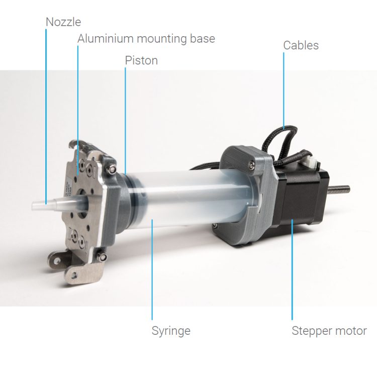

Pour un projet scolaire, je souhaite essayer de changer la tête d'impression d'une imprimante de type Ender-5 Pro 3D.
Je souhaite ajouter une tête d'impression de type Zmorph VX (comme celle de l'image en pièce jointe) afin de pouvoir réaliser des impressions avec des matériaux visqueux.
Est-ce que vous pensez que ce genre de modifications est faisable et si oui est-il facile d'accéder et de modifier le code de l'imprimante pour la recalibrer (positions de la tête et apport de matière) avec la nouvelle tête d'impression ?
En vous remerciant de l'attention que vous porterez à ma demande

Salut @PabPRI,
Il y a plusieurs points à vérifier :
1) l'ampérage du moteur de la nouvelle tête (pour vérifier qu'il est compatible avec le driver d'extrusion de la ender 5Pro, il à l'air gros sur la photo ...)
2) Modéliser des pièces pour pouvoir monter la nouvelle tête à la place de l'ancienne
3) Le réglage de l'extrusion ne nécessite pas de nouveau firmware, il peut se faire simplement via gcode
4) la nouvelle tête n'ayant pas (apparemment) de chauffe, deux possibilités : conserver la partie chauffe et thermistance de l'ancienne tête branchés pour que le firmware ne se mette pas en erreur ou recompiler une nouvelle version du firmware en faisant sauter les sécurités de non extrusion en dessous de 170°.
TeachingTech a essayé avec du «Nutella» :
Le lien vers son montage est dans la description de la vidéo (possibilité de récupérer ses fichiers pour les «retravailler» via Onshape 😉
