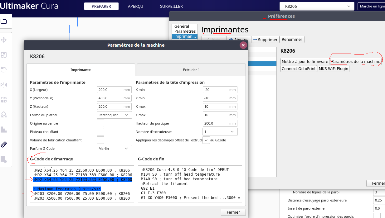

PPAC Posté(e) Novembre 20, 2021 Partager Posté(e) Novembre 20, 2021 (modifié) il y a 13 minutes, joalau a dit : No EEPROM. ca sent pas bon oui donc là soit le firmware se trouve sans l'option EEPROM_SETTINGS d'activé (et il fraudait en téléverser un autre avec cette option d'activé) ou l'eeprom a un problème ... Mais il reste la possibilité de mettre dans le "g-code de démarrage" du profil d'imprimante de ton trancheur des commande g-code pour modifier la valeur des paramètres du firmware au début de chaque impressions Ex : sous Ultimaker Cura (là ils sont en commentaire (car il y a un ';' en début de ligne) mais c'est l'idée ... car j'ai gardé les valeur selon les "options" mise en place sur ma K8200 (changement d'extrudeur, de tige fileté ... ) Modifié (le) Novembre 20, 2021 par PPAC Lien vers le commentaire Partager sur d’autres sites More sharing options...
