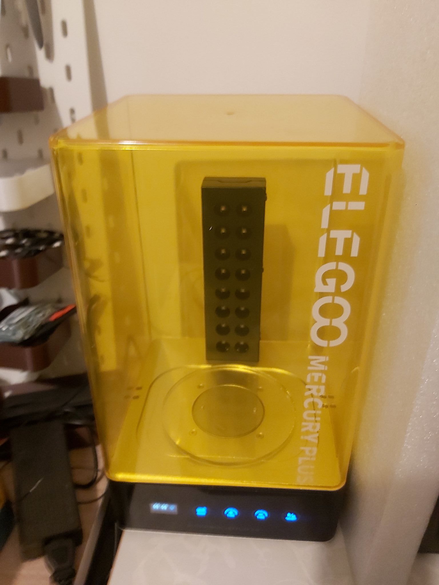

Voici Ă  quoi ressemble la machine :

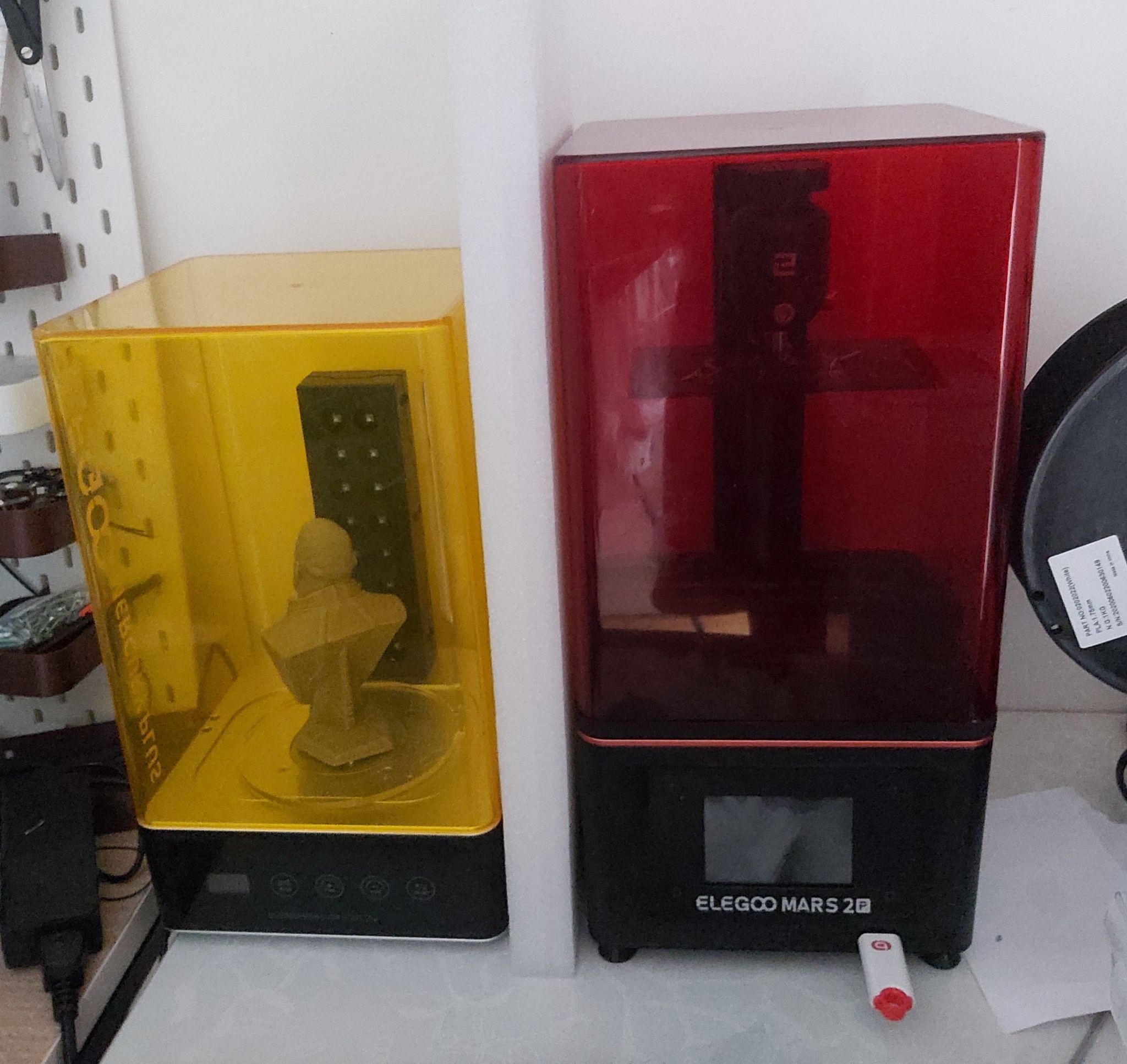

Pour comparer la taille : Ă  droite c'est la Elegoo Mars 2 pro. (Vous remarquerez la sĂ©paration de qualitĂ© 😼 )
En soit la taille est ok pour les prints, mais je pensais la machine un peu plus grandes, ce qui m'aurait permis de cure tous les outils que je souille à la résine et qui deviennent collant (bouteille d'alcool iso typiquement)

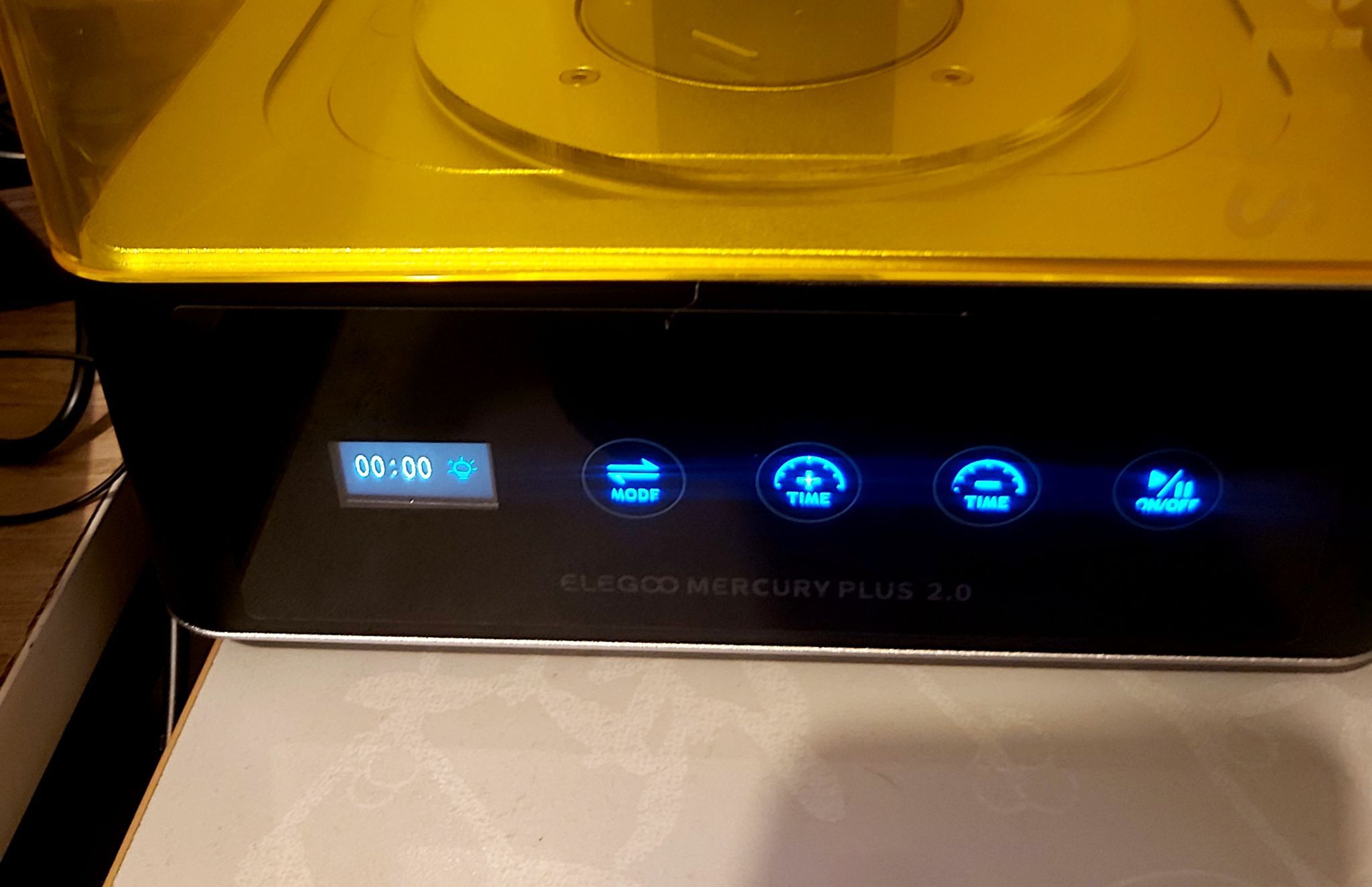

Les contrÎles sont assez simples mais suffisent. Le point négatif de ceux-ci c'est le BIP qu'ils font à chaque clic, impossible de l'enlever et pourtant si insupportables ._.
- Le choix du temps se fait de 10 secondes en 10 secondes
- Le mode permet de passer du mode "lumiĂšre" au mode "wash"
- Le plateau tournant ainsi que le bac sont super simple Ă  positionner grĂące Ă  des aimants.

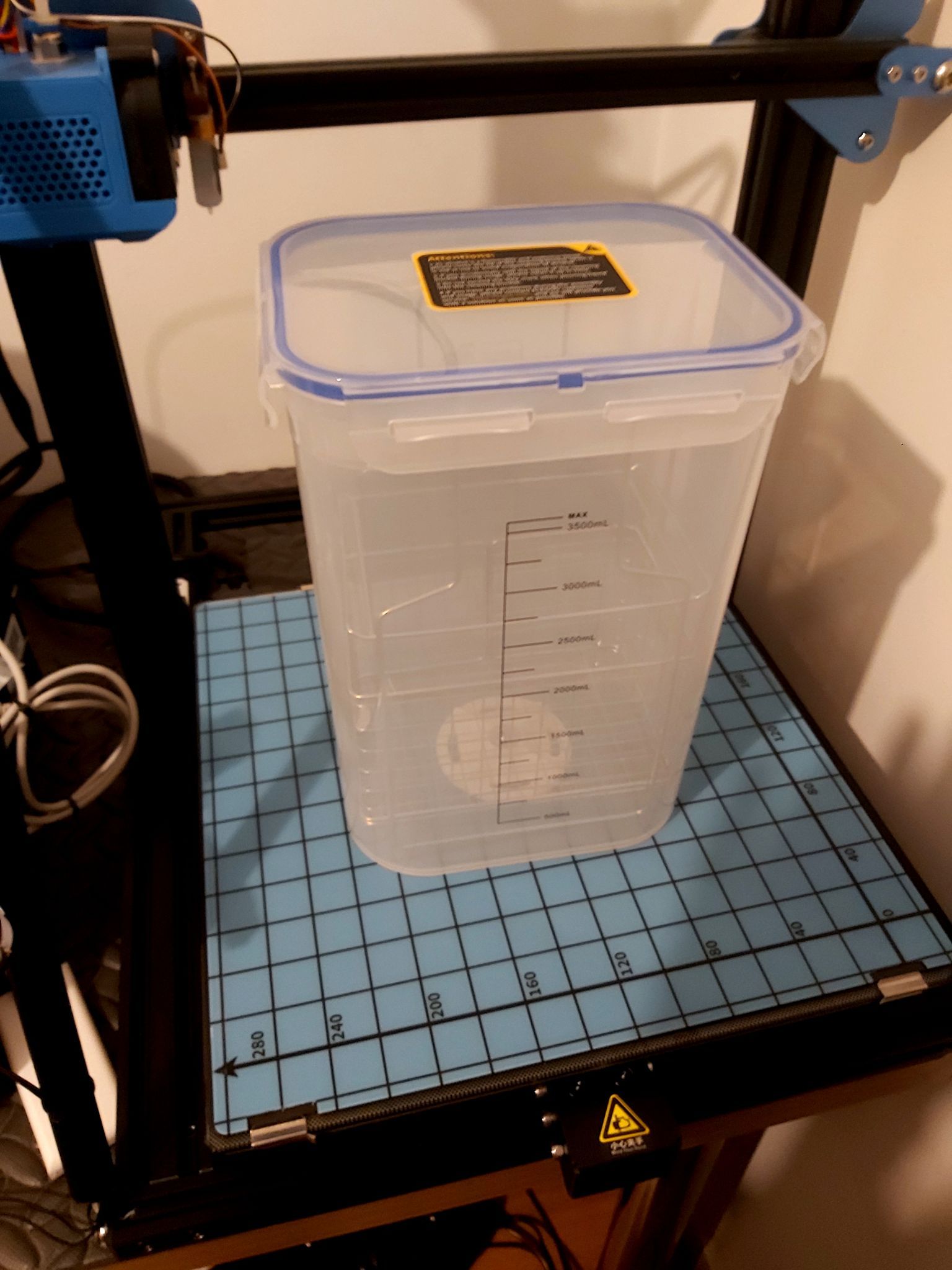

La taille du bac comparĂ© Ă  un plateau de 30 x 30 cm. ‎

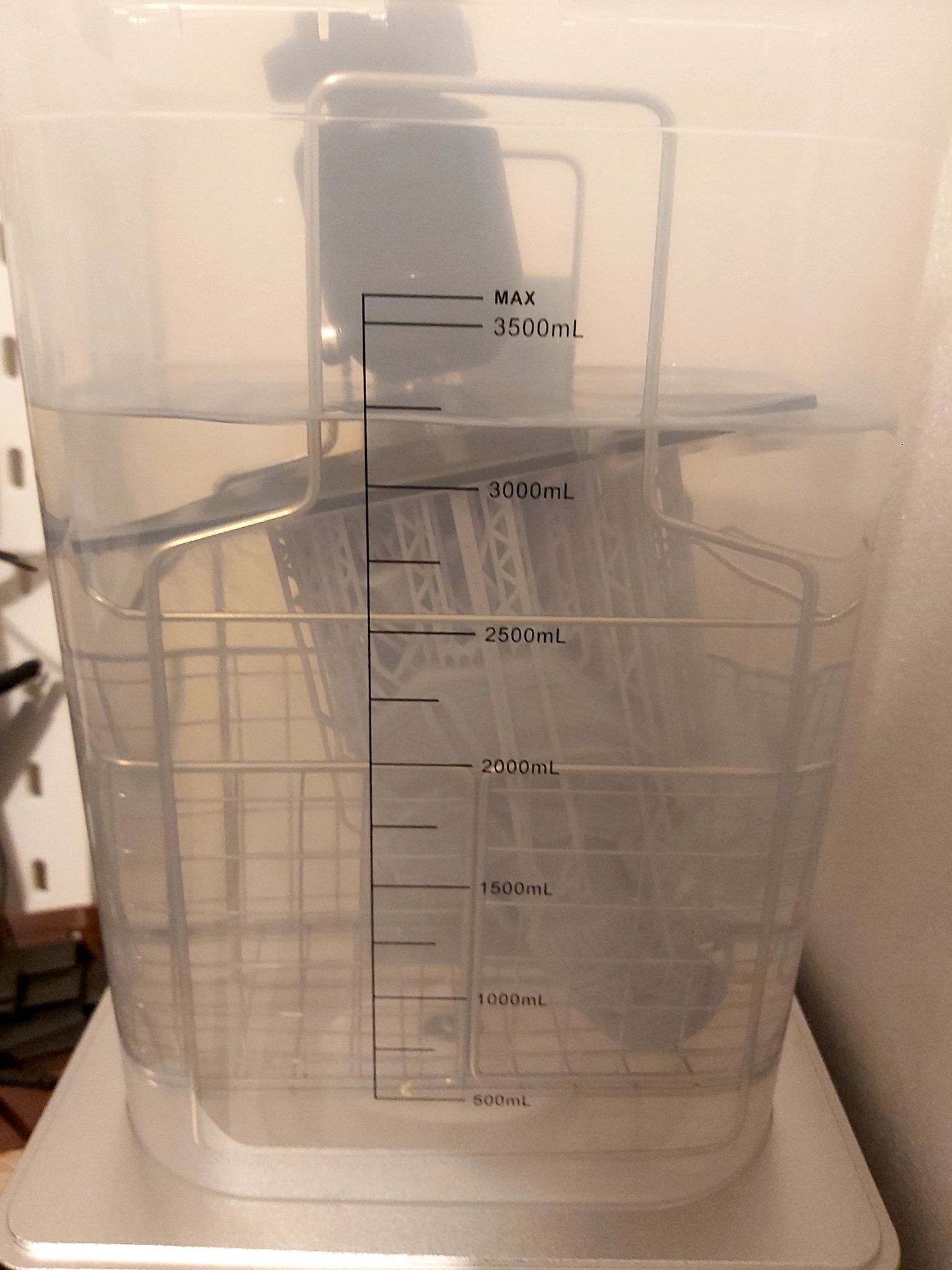

De base on doit pouvoir positionner le plateau de la mars 2P dans le bac. Cependant si les impressions sont trop grandes comme si dessus, l'impression va toucher le fond du panier... Du coup je vais maintenant les retirer du plateau et en profiter pour retirer les supports, ça m'évitera de polluer plus que nécessaire mon alcool.
- La rotation du liquide fonctionne bien et change de sens toutes les minutes.

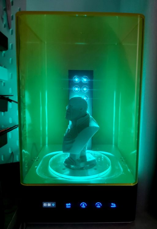

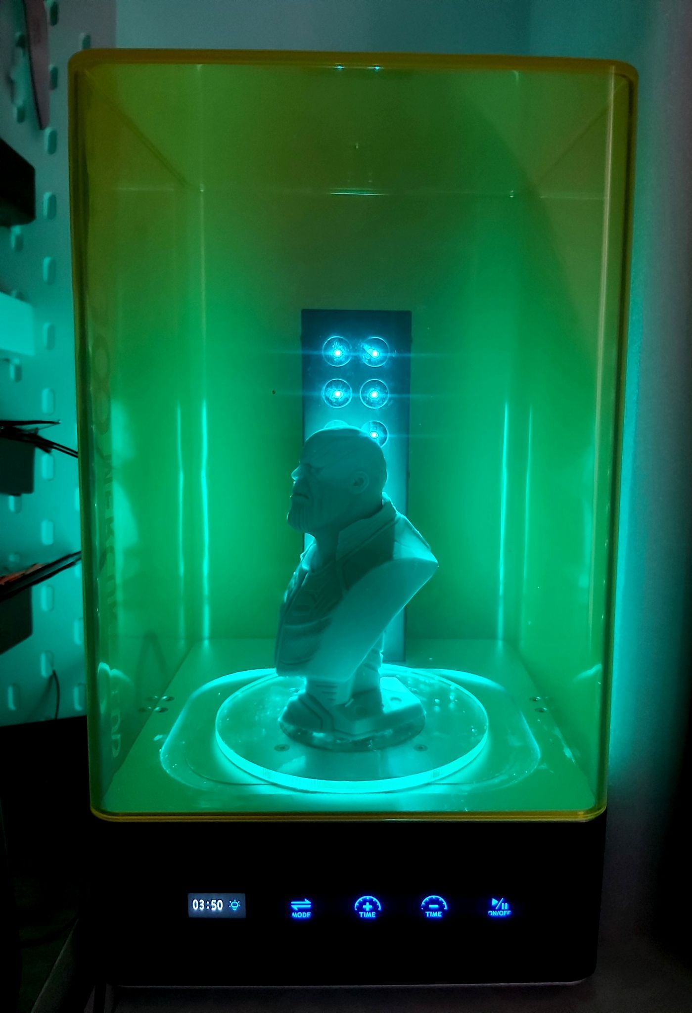

Une fois allumée en mode cure !
Que ce soit en mode wash ou en mode cure l'appareil ne fait pas beaucoup de bruit, c'est trÚs agréable (il n'y a pas de ventilation, c'est du refroidissement passif)
