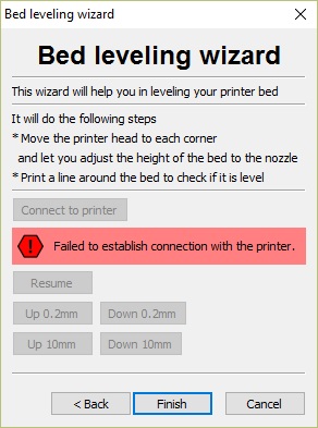

oracid Posté(e) Aout 9, 2016 Auteur Posté(e) Aout 9, 2016 Cela ne fonctionne pas. En fait, je l'avais déjà fait et j'étais arrivé au même résultat. Je suis sur PC, Windows 2010. Je n'ai pas l'icône 'imprimer en USB' et lorsque je vais sur 'Expert / run bed leveling wizard...' j'obtiens une erreur de connexion .
nicephore Posté(e) Aout 9, 2016 Posté(e) Aout 9, 2016 Win10 ne doit pas reconnaître la carte sur Melzi de mémoire c'est un driver FDTI pour le port comme. Regarde déjà si un port com est bien créer dans le gestionnaire de fichier Windows lorsque tu branche l'imprimante. Sous Win10 y-a un mode protégé pour les drivers non signé et une manip (avec F7 je crois) pour sortir de ce mode et pouvoir forcer l'installation.
r2d2 Posté(e) Aout 9, 2016 Posté(e) Aout 9, 2016 (modifié) Il y a 13 heures, oracid a dit : Peut-être te faut-il installer printrun pour que l'interface de gestion de l'imprimante soit accessible dans cura. Car en fait c'est la même je suppose que cura appelle le module python de printrun mais peut-être ne l'installe t-il pas. ( supposition) En fait vu ton message d'erreur comme le dit @nicephore c'est est plus probablement un problème de connexion as-tu été dans la configuration avancer de l'imprimante pour choisir un port chez moi sous Linux laisser le choix auto ne fonctionne pas. Modifié (le) Aout 9, 2016 par r2d2 complément

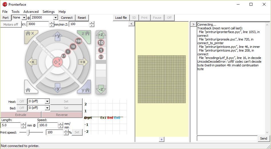

oracid Posté(e) Aout 9, 2016 Auteur Posté(e) Aout 9, 2016 Voici ce que j'obtiens avec Pronterface. Visiblement, ça ne fonctionne pas : Alors, j'ai essayé la page suivante, http://www.dagoma.fr/tutoriels/installer-les-pilotes-imprimante-3d/ Tout au début de l'instal pour PC, ils disent, "Ouvrez le menu ‘Windows’ puis clique-droit sur ‘Ordinateur’ puis cliquez sur ‘Gérer’ ou ‘Manage’", mais il est où le menu Windows dans Windows 2010 ?

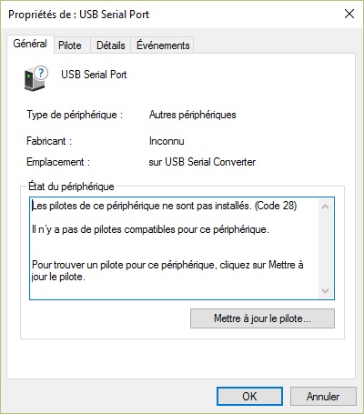

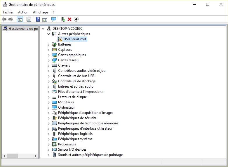

oracid Posté(e) Aout 9, 2016 Auteur Posté(e) Aout 9, 2016 Oui, j'avais été jusque là, mais en fait il faut d'abord branché l'usb. Donc, faire, Paramètres, Périphériques, Imprimantes et scanners, Gestionnaire de périphériques(la ligne tout en bas) . Puis ont obtient ça, ci-dessous . On voit bien le ! Dans USB Serial Port. On double clique, la fenêtre du dessous apparaît et on clique sur 'Mettre à jour le pilote'. Mais ça ne marche pas !!!
Morpheus Posté(e) Aout 9, 2016 Posté(e) Aout 9, 2016 Bonjour, Pour ce faire il faut le faire manuellement, télécharger le pilote, créer un dossier avec le fichier décompresser faire une MAJ manuel du pilote a partir de l'ordinateur et aller chc le fichier !
r2d2 Posté(e) Aout 9, 2016 Posté(e) Aout 9, 2016 Oui tu dois avoir un écran juste après celui de ta capture d'écran ou tu peux choisir d'installer manuellement les drivers. c'est la deuxième options (celle qui n'est pas choisi dans le tutoriel de Dagoma.
oracid Posté(e) Aout 9, 2016 Auteur Posté(e) Aout 9, 2016 Merci pour votre aide, mais en fait j'avais oublié que j'étais à la cave et que le wifi ne passait pas, et donc pour aller chercher le pilote, c'était pas terrible... Donc, la procédure de Dagoma est bonne avec Windows 2010. Mais, grâce à vous, j'ai réussi à bouger les axes avec Pronterface. Maintenant, je vais essayer avec Cura 14.04.6.
