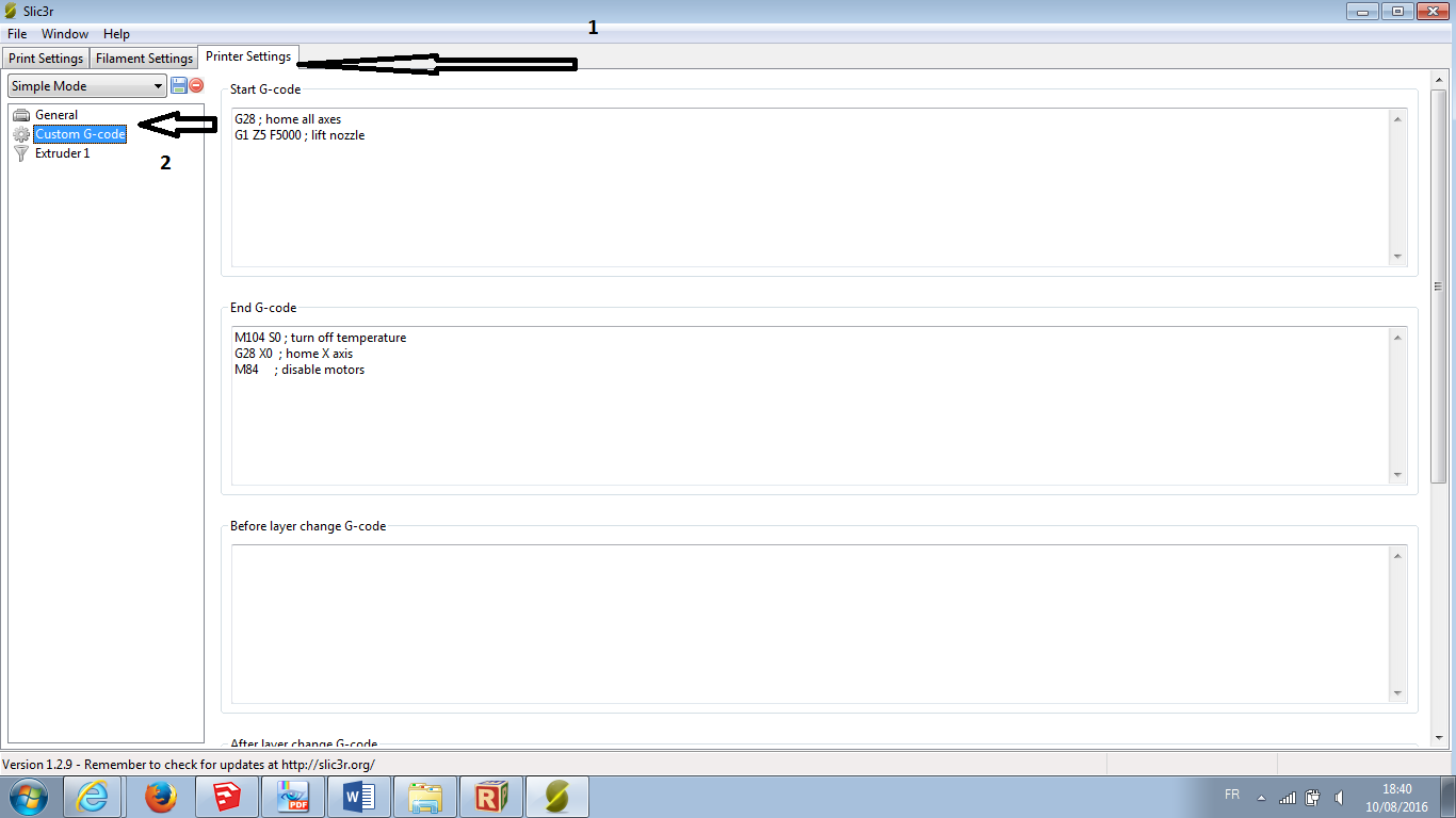

dudu35 Posté(e) Aout 8, 2016 Partager Posté(e) Aout 8, 2016 a la fin de l' impression l' extrudeur reste en place et du coup ce colle sur ma pièce comment faire pour qu’il se décale merci Lien vers le commentaire Partager sur d’autres sites More sharing options...
gisclace Posté(e) Aout 8, 2016 Partager Posté(e) Aout 8, 2016 Bonjour, Quelques détails en plus peuvent aider. Notamment ton slicer et la fin d'un gcode pour voir (il doit suffire de rajouter une séquence pour déplacer la tête) Lien vers le commentaire Partager sur d’autres sites More sharing options...
Morpheus Posté(e) Aout 8, 2016 Partager Posté(e) Aout 8, 2016 Tu ajoute un end gcode dans ton trancheur: M104 S0 ; turn off temperature G28 X0 ; home X axis M84 ; disable motors Lien vers le commentaire Partager sur d’autres sites More sharing options...
gisclace Posté(e) Aout 8, 2016 Partager Posté(e) Aout 8, 2016 avec en plus (entre G28 et M84) : M106 S255 //ventilo à 100% G4 S60 //pause pendant 1mn M908 //stop des ventilos Lien vers le commentaire Partager sur d’autres sites More sharing options...

dudu35 Posté(e) Aout 10, 2016 Auteur Partager Posté(e) Aout 10, 2016 Bonjour, désolé Gisglace et Morpheus je ne sais pas comment je doit faire pour modifier mon gcode (slic3r,repetier) question bête surement merci d'avance Lien vers le commentaire Partager sur d’autres sites More sharing options...
gisclace Posté(e) Aout 10, 2016 Partager Posté(e) Aout 10, 2016 Mets nous un de tes gcode en pj pour te montrer où ça va. Tu utilises Slic3r ou rerpetier ? ps : pour moi, un ventilo tu dois toujours pouvoir gérer sa vitesse, quelque soit le but du ventilo, la machine pour laquelle tu l'utilises. Lien vers le commentaire Partager sur d’autres sites More sharing options...
dudu35 Posté(e) Aout 10, 2016 Auteur Partager Posté(e) Aout 10, 2016 Re Bonjour , J utilise répéter et slic3r pour trancherPour le gcode je sais pas comment l extraireSauf celui d un modèle Je suis le vrai newb de baseDesolé Envoyé de mon GT-I9505 en utilisant Tapatalk Lien vers le commentaire Partager sur d’autres sites More sharing options...
Morpheus Posté(e) Aout 10, 2016 Partager Posté(e) Aout 10, 2016 dans slic3r Lien vers le commentaire Partager sur d’autres sites More sharing options...
dudu35 Posté(e) Aout 11, 2016 Auteur Partager Posté(e) Aout 11, 2016 Bonjour, merci, Morpheus et Gisglace pour votre aide j’ai mon extrudeur qui se décale en fin d’impression super encore merci à vous. Lien vers le commentaire Partager sur d’autres sites More sharing options...
