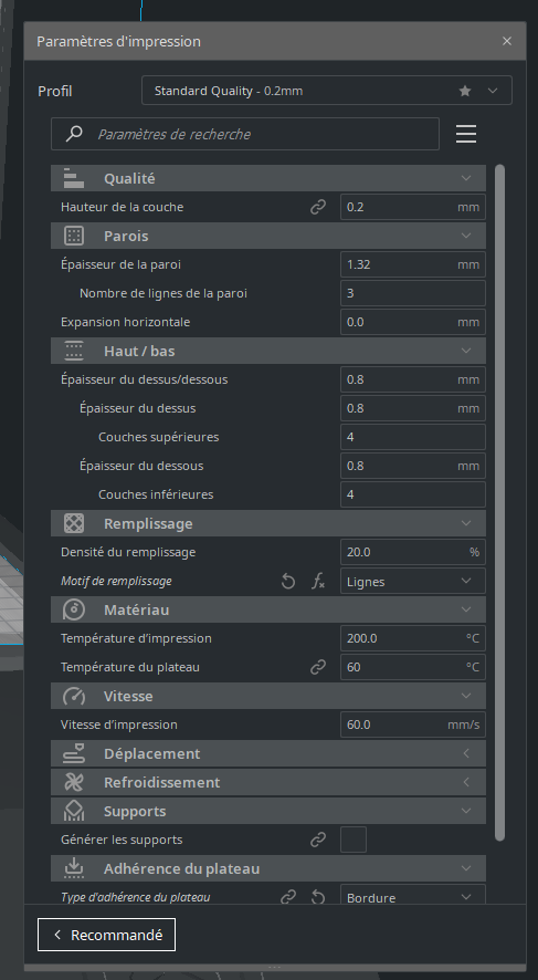

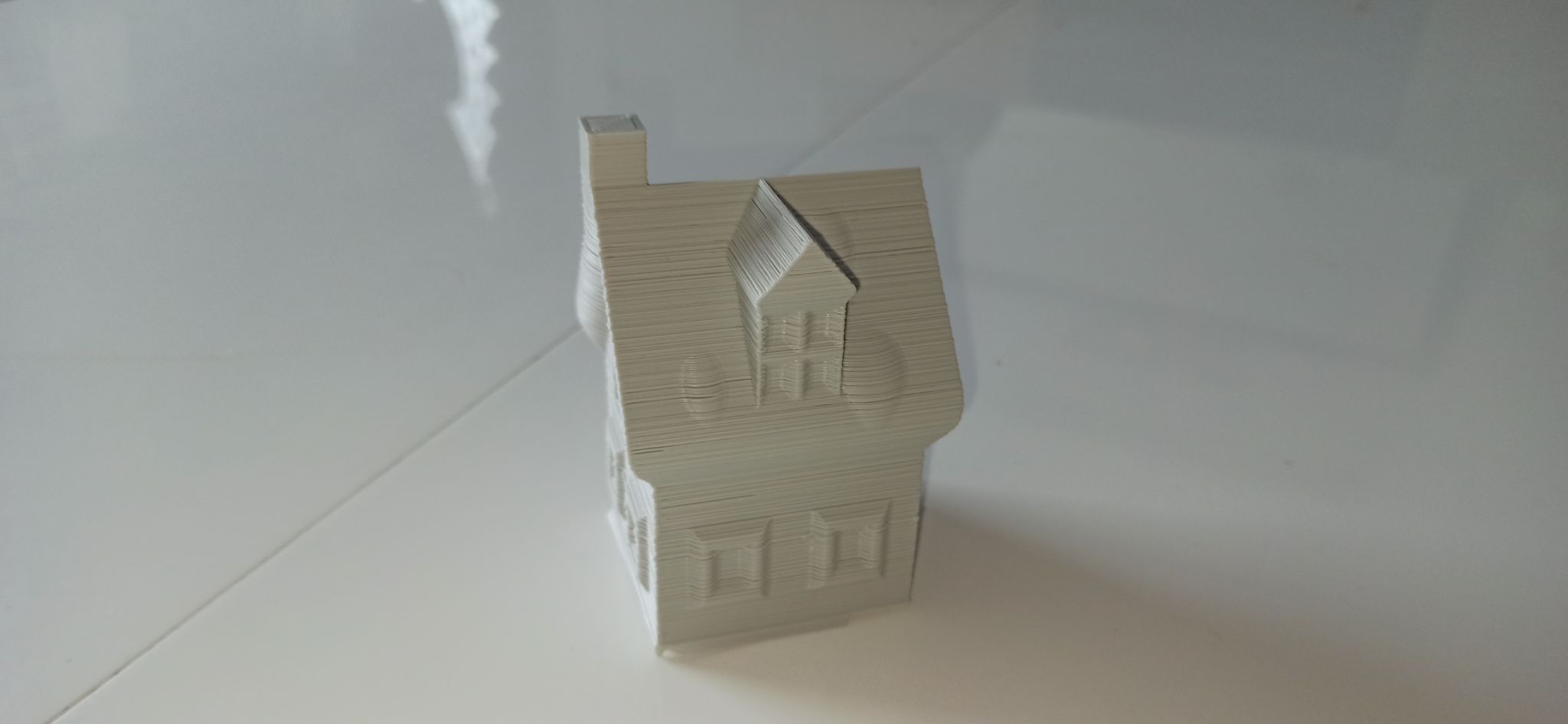

Mes impressions 3D sur ma sidewinder X1 ont cet aspect où l'on voit grossierrement les straits.
Qu'en pensez-vous ?

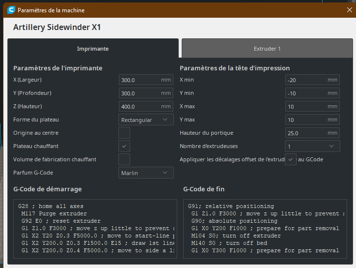

Voici les paramètres de mon GCODE.
merci de votre retour

Est-ce que tu as calibré ton extrudeur ?
Est-ce que le cube de demo sur la clé usb s'imprime bien ?
Est-ce que ça claque dans l'extrudeur quand ça imprime ?
Est-ce que les courroies sont bien tendues ?
Est-ce que les roulettes sont bien réglées (axe Z et plateau) ?

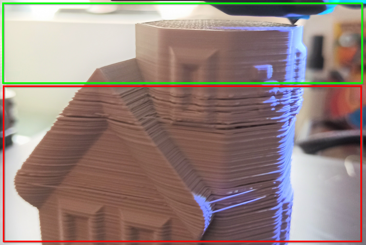

Merci d'avoir répondu et effectivement ca claque et fil tendu et je pense avoir trouvé.
J'avais rajouté un accessoire pour que la bobine soit plus facile à placer sur l'imprimante. ... mais suite à son retrait cela va beaucoup mieux.
J'ai mis en vert depuis que j'ai remis la bobine directement sur l'imprimante.

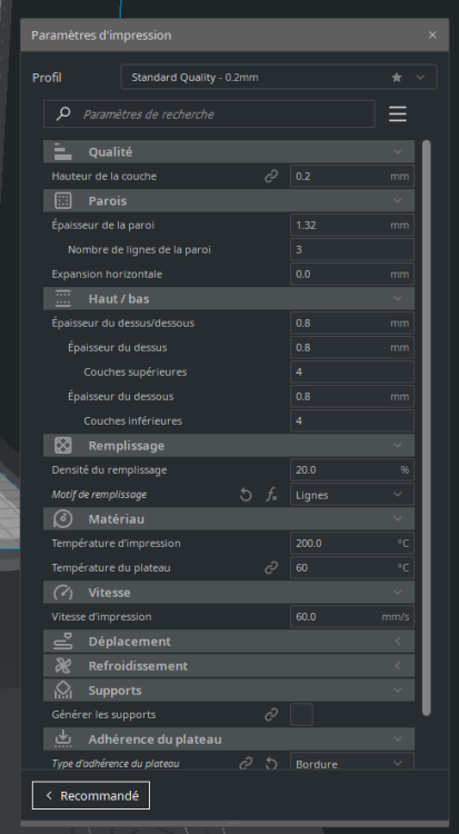

La vitesse est à 60mm/s dans CURA (voir capture), je pense c'est bcp mieux là ... mais bonne vitesse ?
J'ai une autre question svp ? comment calibre t-on un extrudeur ? ce n'est pas déja calibré ? c'est pour trouver la bonne vitesse d'extrusion ?

le calibrage, c'est juste pour valider que si l'on demande 10 cm de fil, ça sorte bien 10 cm et pas 9 ou 11. C'est une étape obligatoire pour avoir une impression correcte
Essais de faire tourner tes axes à la main pour voir si tu n'as pas de points durs. Car même si ça s'est plus que largement amélioré après déplacement de la bobine, il reste quand même quelques vagues.
Ceci dit ... La vache, tu l'avais mise ou la bobine pour que ça dégrade autant l'impression ? Tu l'avais cachée sous la table ??
