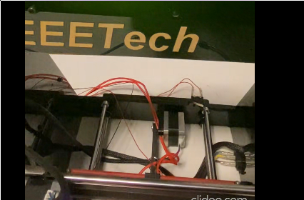

Melaanie94 Posté(e) Novembre 24, 2021 Partager Posté(e) Novembre 24, 2021 Bonjour ! J'ai actuellement une Geeetech Prusa Acrylique i3 pro B (ma première imprimante 3D). Je n'ai pas encore lancé d'impression. Après le montage, j'ai d'abord lancé un auto home. Cependant, mon axe Y avance au lieu de reculer vers le endstop (vidéo ci-joint). J'ai vérifié le montage et fait plusieurs recherches mais impossible de trouver une solution.. De plus, je n'arrive pas à connecter mon imprimante en USB à Cura 4.12.0 et 4.12.1 Cura ne détecte pas mon imprimante alors que mon ordinateur détecte le périphérique. Je ne sais pas du tout quoi faire face à ces deux problèmes ! Je vous remercie de m'avoir donné de votre temps i3proB.mp4 Lien vers le commentaire Partager sur d’autres sites More sharing options...
Invité Posté(e) Novembre 24, 2021 Partager Posté(e) Novembre 24, 2021 pour le sens du mouvement Y, regarde si tu n'as pas inverser le sens de la courroie sinon, le sens de branchement d ela nappe sur le moteur ou la carte pour la liaison avec le PC, il te faut le driver ch341 il faut bien configurer la vitesse de transmission sur le PC vérifie si le cable USB n'as pas de défaut, par précaution , change le a suivre Lien vers le commentaire Partager sur d’autres sites More sharing options...
PPAC Posté(e) Novembre 24, 2021 Partager Posté(e) Novembre 24, 2021 (modifié) Salutation ! a tu bien un Port COM avec un numéro (et pas un periphérique inconnue ou avec un '!') quand tu branche le câble USB ? cf https://www.geeetech.com/forum/viewtopic.php?t=60612 (sinon il te faut surement installer (avec les droit administrateur?) ce driver Windows : Le 15/11/2021 at 11:14, fran6p a dit : Normalement ce pilote fonctionne : CH341SER.EXE ) Tester de se connecter avec Pronterface https://www.pronterface.com/index.html#download -> http://kliment.kapsi.fi/printrun/ ( et il faut fermer cura pour être sur qu'il libère le port COM et interférer pas lors de ses tentative d’auto-connexion ...) Sous Pronterface après on va si tu arrive a ouvrir une connexion, regarder l’état des ENDTOP avec la commande gcode M119 cf : M119: Endstop States Car le problème lors du Auto Home laisse penser soit a une erreur d'assemblage (placement / orientation du moteur) soit a un problème de endstop (faussement activé ou permuter avec un des autres au niveau des connecteurs sur la carte ... ou alors les moteurs permuté ... et avec M119 on pourras tester a la main les enstop et vérifier qu'il réagisse bien ... et les moteurs un a un ) Edit : @Melaanie94 Quand je regarde la vidéo suivante Citation Le moteur Y se trouve monté de l'autre coté de la courroie ! alors que là toi tu a Modifié (le) Novembre 24, 2021 par PPAC 1 Lien vers le commentaire Partager sur d’autres sites More sharing options...
Melaanie94 Posté(e) Novembre 24, 2021 Auteur Partager Posté(e) Novembre 24, 2021 il y a 33 minutes, Patrick76 a dit : pour le sens du mouvement Y, regarde si tu n'as pas inverser le sens de la courroie sinon, le sens de branchement d ela nappe sur le moteur ou la carte pour la liaison avec le PC, il te faut le driver ch341 il faut bien configurer la vitesse de transmission sur le PC vérifie si le cable USB n'as pas de défaut, par précaution , change le a suivre J'ai comparé mes branchements à ceux indiqué dans les instructions et dans les vidéos de montage et tout à l'air bon Le cable est nickel et mon pc reconnait le port COM3 donc le problème viendrait de Cura ? il y a 29 minutes, PPAC a dit : Salutation ! a tu bien un Port COM avec un numéro (et pas un periphérique inconnue ou avec un '!') quand tu branche le câble USB ? cf https://www.geeetech.com/forum/viewtopic.php?t=60612 (sinon il te faut surement installer (avec les droit administrateur?) se driver Windows : ) tester de se connecter avec Pronterface https://www.pronterface.com/index.html#download -> http://kliment.kapsi.fi/printrun/ ( et il faut fermer cura pour être sur qu'il libère le port COM et interférer pas lors de ses tentative d’auto-connexion ...) Sous pronterface après on va si tu arrive a ouvrir une connexion, regarder l'etat des ENDTOP avec la commande gcode M119 cf : M119: Endstop States Car le problème lors du Auto Home laisse penser soit a une erreur d'assemblage (placement / orientation du moteur) soit a un problème de endstop (faussement activé ou permuter avec un des autres au niveau des connecteurs sur la carte ... ou alors les moteurs permuté ... et avec M119 on pourras tester a la main les enstop et vérifier qu'il réagisse bien ... et les moteurs un a un ) Oui on m'indique le Port COM3 ! J'ai installé Pronterface mais je n'y comprend pas grand chose je suis désolée.. Le port COM3 est indiqué mais quand je clique sur "Connect" voila le message que j'obtiens Lien vers le commentaire Partager sur d’autres sites More sharing options...
Solution PPAC Posté(e) Novembre 24, 2021 Solution Partager Posté(e) Novembre 24, 2021 il y a 35 minutes, PPAC a dit : Quand je regarde la vidéo suivante Citation Dérouler Le moteur Y se trouve monté de l'autre coté de la courroie ! alors que là toi tu a J'ai fait un edit tu ne l'a peut etre pas vu ... Sinon pour : il y a 1 minute, Melaanie94 a dit : J'ai installé Pronterface mais je n'y comprend pas grand chose je suis désolée.. Le port COM3 est indiqué mais quand je clique sur "Connect" voila le message que j'obtiens A tu testé avec (juste aprés le Port) @250000 en vitesse ? Lien vers le commentaire Partager sur d’autres sites More sharing options...
Melaanie94 Posté(e) Novembre 24, 2021 Auteur Partager Posté(e) Novembre 24, 2021 il y a 55 minutes, PPAC a dit : Salutation ! a tu bien un Port COM avec un numéro (et pas un periphérique inconnue ou avec un '!') quand tu branche le câble USB ? cf https://www.geeetech.com/forum/viewtopic.php?t=60612 (sinon il te faut surement installer (avec les droit administrateur?) ce driver Windows : ) Tester de se connecter avec Pronterface https://www.pronterface.com/index.html#download -> http://kliment.kapsi.fi/printrun/ ( et il faut fermer cura pour être sur qu'il libère le port COM et interférer pas lors de ses tentative d’auto-connexion ...) Sous Pronterface après on va si tu arrive a ouvrir une connexion, regarder l’état des ENDTOP avec la commande gcode M119 cf : M119: Endstop States Car le problème lors du Auto Home laisse penser soit a une erreur d'assemblage (placement / orientation du moteur) soit a un problème de endstop (faussement activé ou permuter avec un des autres au niveau des connecteurs sur la carte ... ou alors les moteurs permuté ... et avec M119 on pourras tester a la main les enstop et vérifier qu'il réagisse bien ... et les moteurs un a un ) Edit : @Melaanie94 Quand je regarde la vidéo suivante Le moteur Y se trouve monté de l'autre coté de la courroie ! alors que là toi tu a Ah oui je n’avais pas vu ! J’ai changé le sens du moteur et ça y est ça fonctionne ! Quelle erreur débile désolé de t’avoir fait perdre du temps pour ça ! Merci beaucoup il y a 19 minutes, PPAC a dit : J'ai fait un edit tu ne l'a peut etre pas vu ... Sinon pour : A tu testé avec (juste aprés le Port) @250000 en vitesse ? J’ai retesté avec cette vitesse et ça y est ça fonctionne également ! Je teste une impression dès demain pour voir si je n’ai pas de problème avec le filament. Merci beaucoup pour ton aide précieuse !!! 1 Lien vers le commentaire Partager sur d’autres sites More sharing options...
