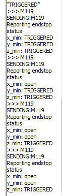

PPAC Posté(e) Novembre 25, 2021 Partager Posté(e) Novembre 25, 2021 (modifié) Je reste sur l'idée d'un truc sur le endstop (sauf si tu a changé de firmware ou que tu a un BLTouch ou autre Touch Mi ... ou que tu a une erreur de câblage ... ) Si tu arrive a te connecter en USB avec Pronterfce que donne le résultat de M119, si tu enclenche ou non le Z endstop ? Il y a 20 heures, PPAC a dit : (sinon il te faut surement installer (avec les droit administrateur?) ce driver Windows : Le 15/11/2021 at 11:14, fran6p a dit : Normalement ce pilote fonctionne : CH341SER.EXE ) Tester de se connecter avec Pronterface https://www.pronterface.com/index.html#download -> http://kliment.kapsi.fi/printrun/ ( et il faut fermer cura pour être sur qu'il libère le port COM et interférer pas lors de ses tentative d’auto-connexion ...) Sous Pronterface après on va si tu arrive a ouvrir une connexion, regarder l’état des ENDTOP avec la commande gcode M119 cf : M119: Endstop States Modifié (le) Novembre 25, 2021 par PPAC Lien vers le commentaire Partager sur d’autres sites More sharing options...

Ludowins Posté(e) Décembre 1, 2021 Auteur Partager Posté(e) Décembre 1, 2021 (modifié) Bonsoir à tous, il m'a fallu du temps pour me lancer... Voici ce que je trouve. Je ne sais pas trop quoi en penser. De haut en bas voici ce que j'ai fait : Depuis Pronterface, j'ai réglé x,y (et z) à leur début de course/ home. J'obtenais donc TRIGGERED aux 3 axes. Après les avoir déplacés, j'ai obtenu l'info open à toutes sauf à z puisque rien de ne se passe quand j'essaie de le bouger... Qu'est-ce que je peux encore essayer. Des idées ? Bonne soirée Je précise aussi qu'en appuyant sur le bouton du capteur de z, je reste sur Triggered. A priori si mon endstop est défectueux je devrais tout de même pouvoir déplacer le chariot en z jusqu'en buté or je ne peux toujours pas baisser z. Je le vois juste monter de qlqs millimètres quand je demande home. Ps : encore une précision, je peux lui faire prendre de la hauteur puis le faire descendre, pour le faire revenir à sa position de départ (loin de plateau si je ne l'ai pas déplacer manuellement). Modifié (le) Décembre 1, 2021 par Ludowins Lien vers le commentaire Partager sur d’autres sites More sharing options...
Homer13 Posté(e) Décembre 1, 2021 Partager Posté(e) Décembre 1, 2021 Et si tu interventis 2 endstop pour voir si ton probleme se deplace? 1 Lien vers le commentaire Partager sur d’autres sites More sharing options...
PPAC Posté(e) Décembre 1, 2021 Partager Posté(e) Décembre 1, 2021 Il arrive que le micro switch reste bloqué en position "déclenché" ... il faut regarder le endstop de très prés et titillé le petit truc que pousse la languette éventuellement le nettoyer si il y a des pousiére, ou comme le propose Homer13 en tester un autre sur le Z pour voir si c'est bien un défaut du endstop qui reste bloqué. Lien vers le commentaire Partager sur d’autres sites More sharing options...
Ludowins Posté(e) Décembre 24, 2022 Auteur Partager Posté(e) Décembre 24, 2022 Bonjour à tous, cela fait déjà 1an que j'ai créé ma première publication. J'ai depuis ce temps résolu le problème. Il fallait vérifier la connectique de mon endstop sur le circuit imprimé, elle était débranchée. Conclusion, il fallait simplement ouvrir la boite noire. Joyeux Noel 1 Lien vers le commentaire Partager sur d’autres sites More sharing options...
