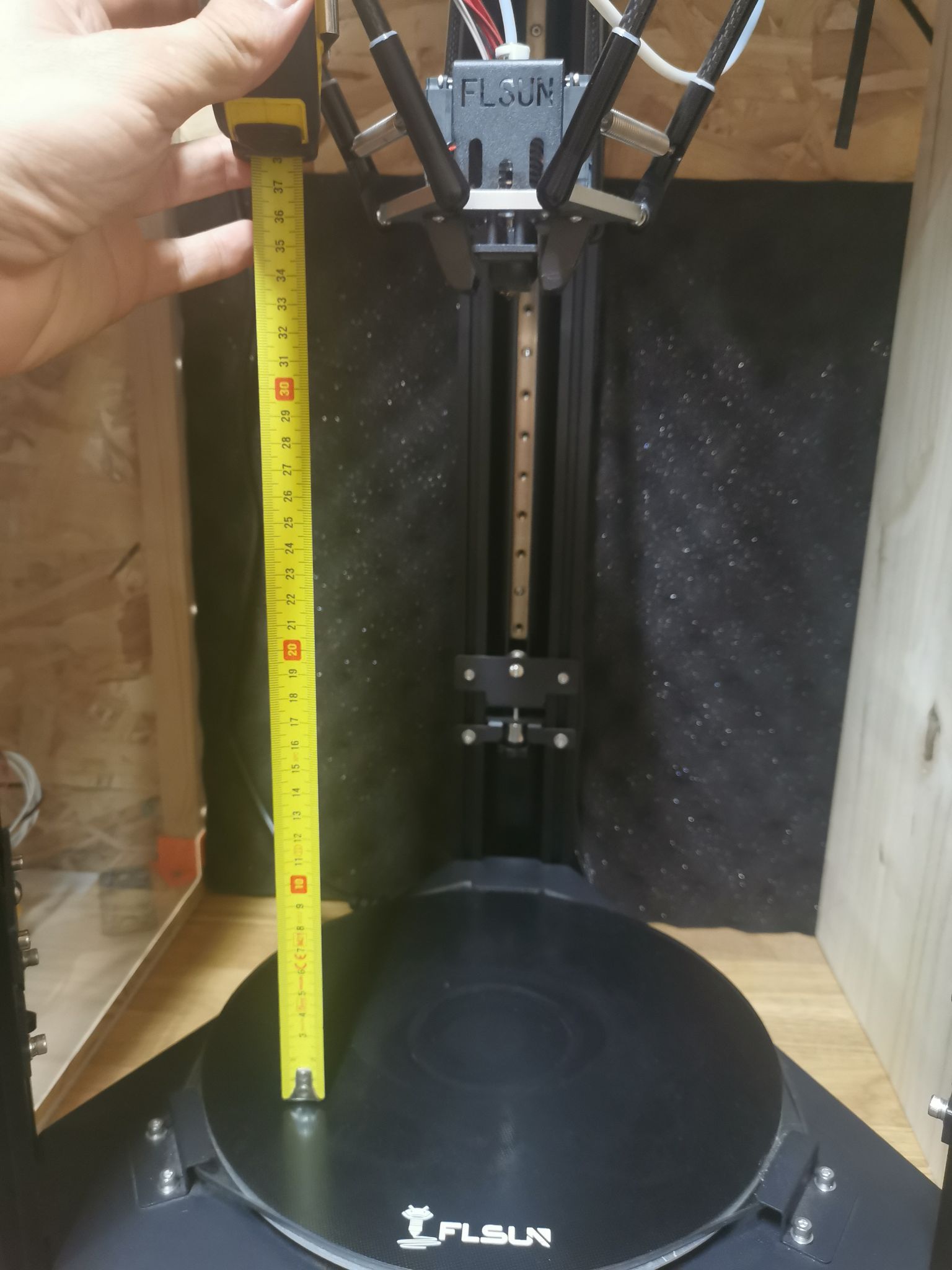

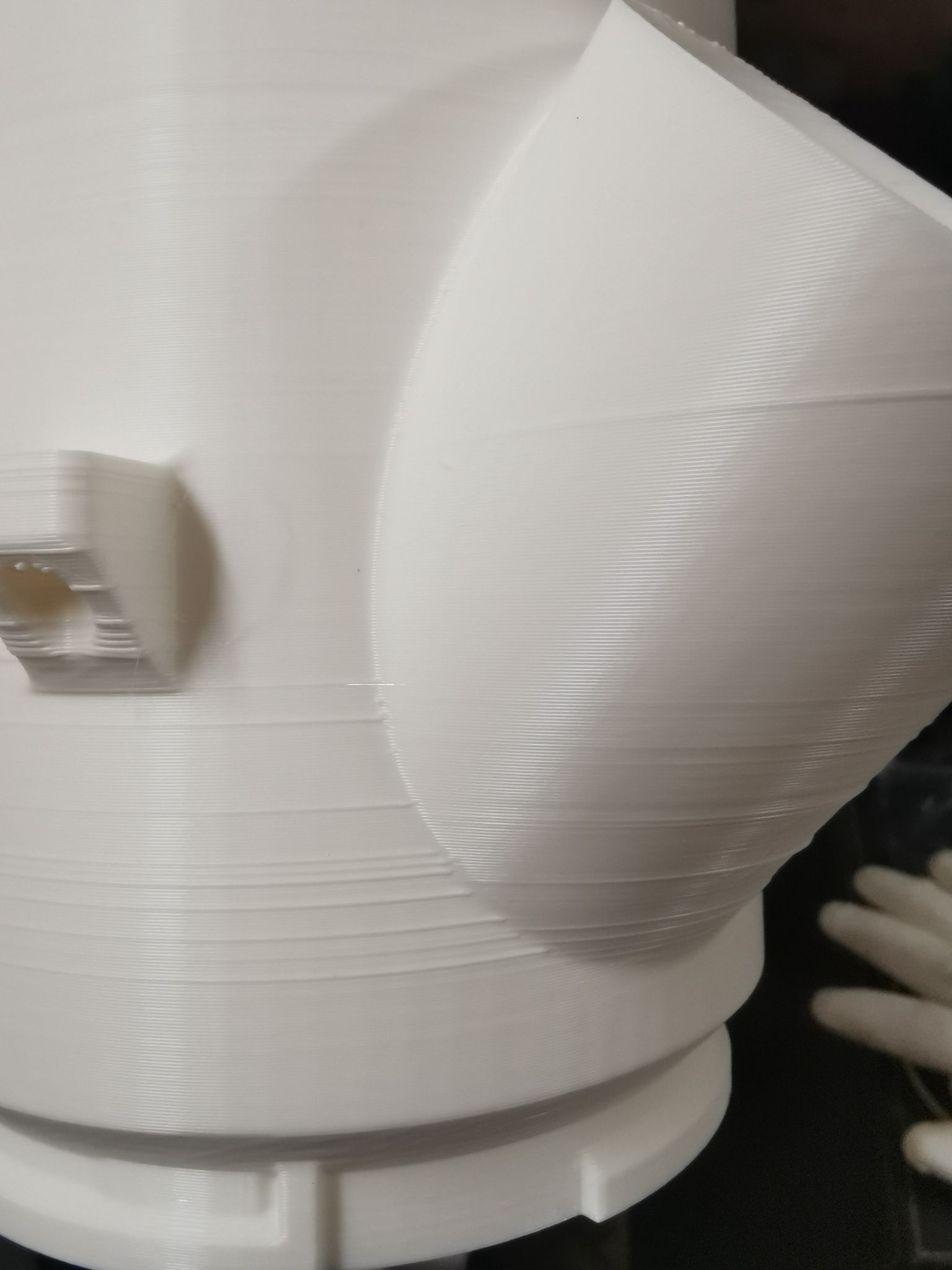

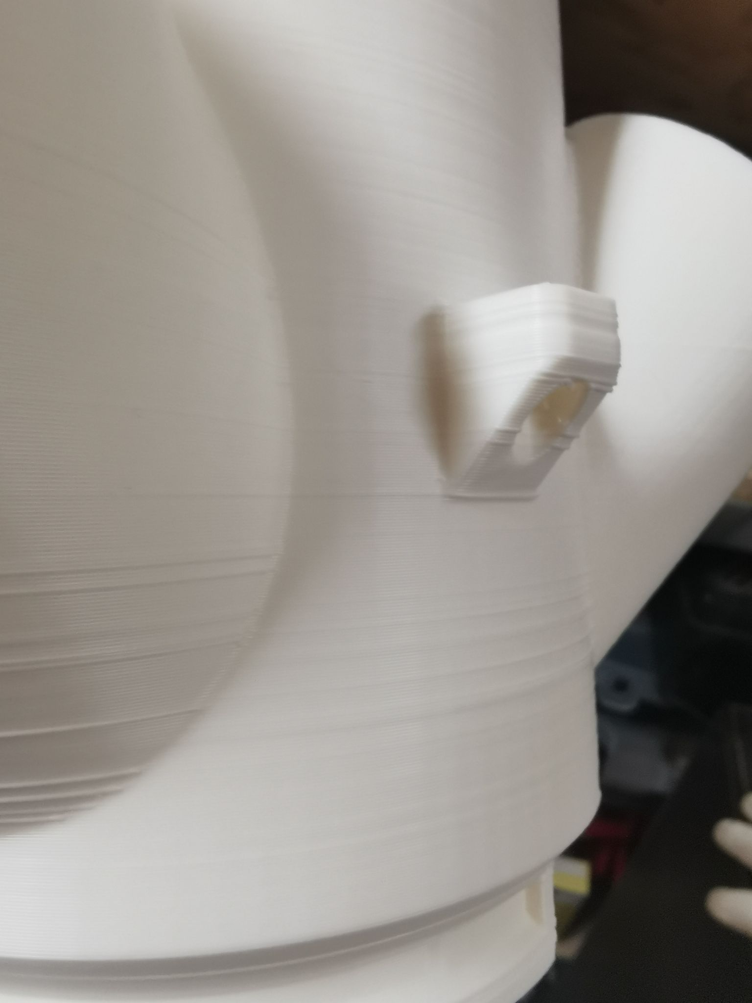

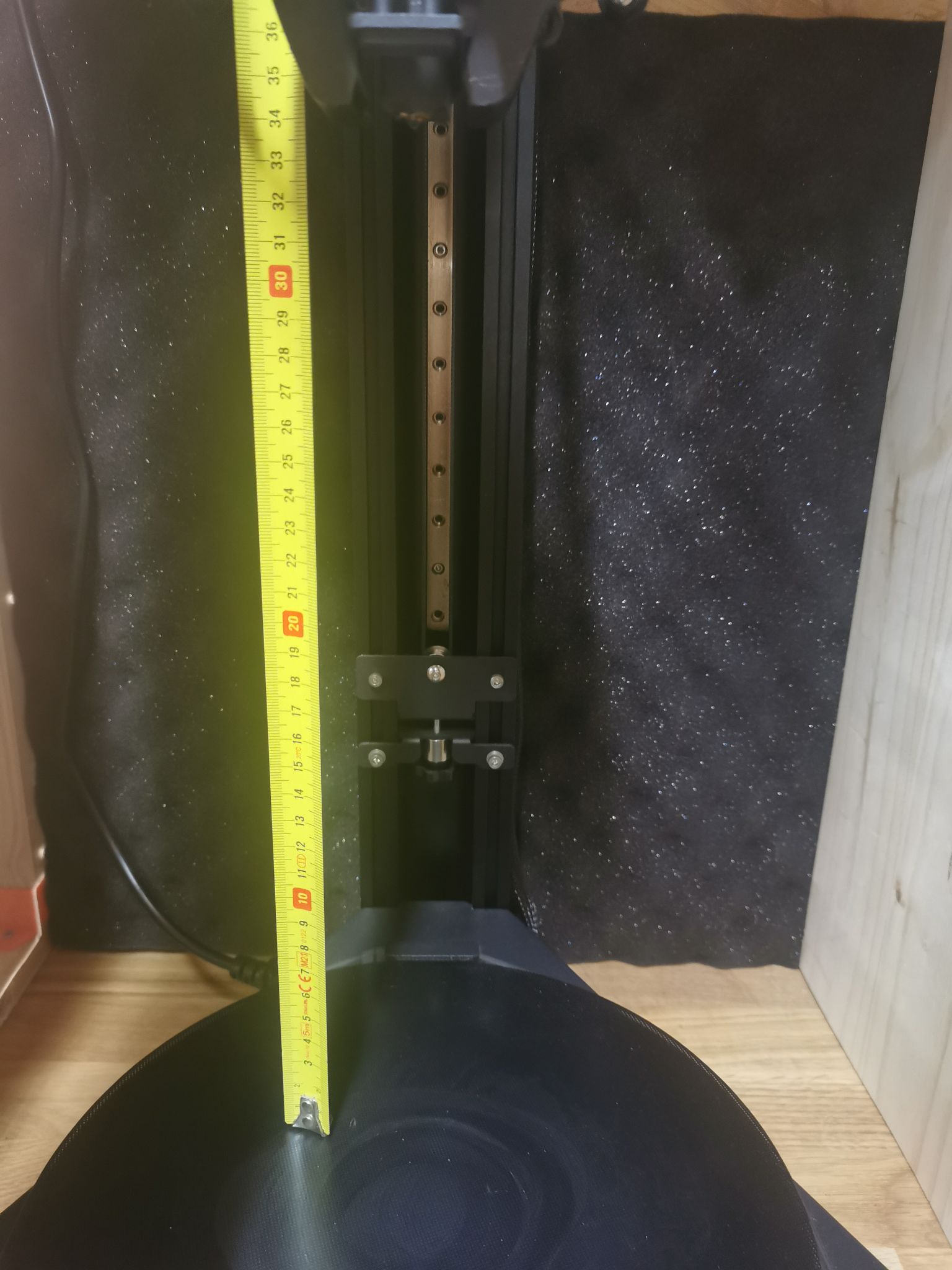

karmavibes7 Posté(e) Aout 25, 2022 Partager Posté(e) Aout 25, 2022 Le 26/11/2021 at 11:17, Motard Geek a dit : Dans les réglages de l'imprimante il faut changer le Z max (260 au lieu de 330). salut les flsunner! une tite question concernant le Z max, tu es sûr qu'il faut mettre 260 dans ton profil superslicer ? j'ai mesuré du coup dans le doute et il y a bien 330. Alors je pose la question il doit y a voir une raison à ca D'ailleurs merci pour vos partages de profils, je vais essayer sur le champ ce que ça donne. Autre chose, j'ai quelques problèmes au niveau des couches. il y a des décalages aléatoires et ça rend vraiment pas bien. Une idée vers quoi je devrais regarder pour régler le soucis svp ? la pièce a été imprimée en PLA, réglages habituels mais depuis quelques temps elle me fait ça sur toutes les impressions. J'ai pensé aux courroies à contrôler ... Lien vers le commentaire Partager sur d’autres sites More sharing options...
Motard Geek Posté(e) Aout 25, 2022 Auteur Partager Posté(e) Aout 25, 2022 T'arrives à 330 avec X et/ou Y en butée ? Courroies peut-être pour tes décalages Lien vers le commentaire Partager sur d’autres sites More sharing options...
karmavibes7 Posté(e) Aout 25, 2022 Partager Posté(e) Aout 25, 2022 oui j'ai même 335. après j'imagine que l'on peut pas imprimer jusque là mais y'a un gros écart entre 260 et 330 quand même Merci pour les courroies je vais checker ça Lien vers le commentaire Partager sur d’autres sites More sharing options...
Motard Geek Posté(e) Aout 25, 2022 Auteur Partager Posté(e) Aout 25, 2022 Dans ce cas tu peux augmenter 1 Lien vers le commentaire Partager sur d’autres sites More sharing options...
jmarie3D Posté(e) Aout 25, 2022 Partager Posté(e) Aout 25, 2022 @karmavibes7 sur les photos, il me semble que tu mesures la hauteur maximale de la tête quand elle est au centre du plateau. Si tu déplaces la tête vers un des rais, elle sera plus bas. Donc, tu ne pourras pas imprimer à 330 sur l'ensemble du plateau et tu risques d'avoir des problèmes si ton slicer n'en tient pas compte. Sur la mienne, je mesure 280mm. Lien vers le commentaire Partager sur d’autres sites More sharing options...
Motard Geek Posté(e) Aout 25, 2022 Auteur Partager Posté(e) Aout 25, 2022 Ah, ça me rassure. Pour ça que j'avais demandé X et/ou Y en butée mais me suis peut-être mal exprimé Lien vers le commentaire Partager sur d’autres sites More sharing options...
