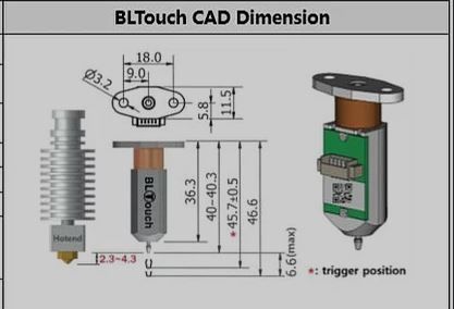

Je viens d'installer un bltouch sur mon ender 3 pro et après avoir fait les réglages selon divers tuto, le Z offset est de -4.7mm. Il me semble que cette valeur est trop grande bien que l'imprimante fonctionne correctement et que le bltouch  accomplisse son travail.

J'ai l'impression que le problème vient du bltouch.

C'est fort probable car ce n'est pas un BLTouch originel de Antclabs mais un clone / copie. Certains fonctionnent correctement, d'autres non 😉
Ton Zoffset de -4.7 mm est en dehors de la plage d'utilisation d'un BLT (2.3 - 4,3 mm) :
2007483045_CADdimensions-BLTouchV3.1_antclabs.jpg.a5124cdc7d100a9774e182167ccb1a64.jpg
