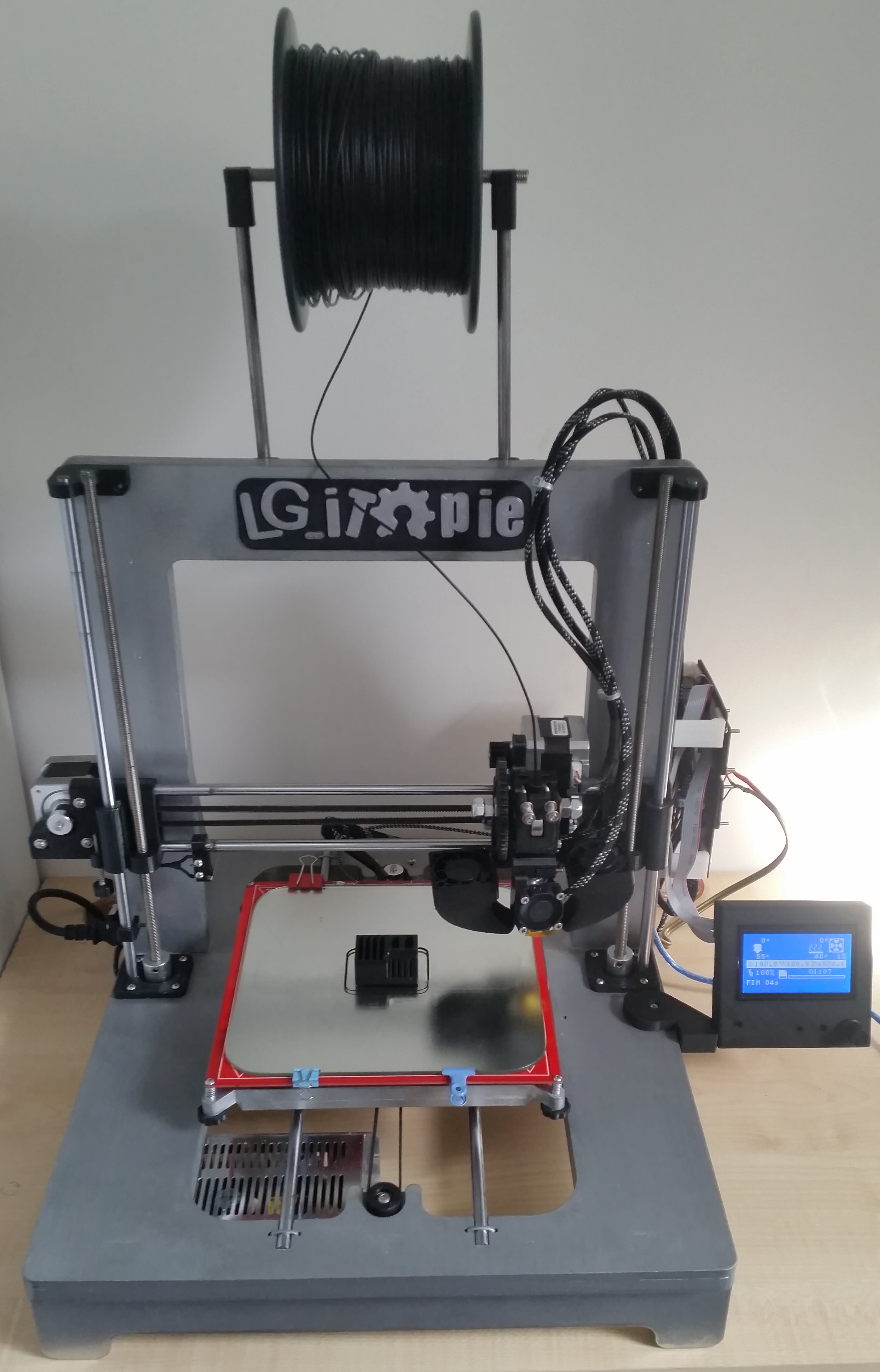

Voila je viens de finir une partie du manuel de montage de L'ITopie ainsi que l'excellent extrudeur L3K de @pierrelesek
Pour la structure c'est ICI.
Pour le L3K c'est ICI.
La partie électronique est en cours ainsi que les réglages et calibrages.
Merci de vos retours.

Salut,
j'ai vus dans ton tuto sur le L3K  que tu dis qu'il faut aligner la coldend a la pièce imprimée pour que le filament passe, as tu une astuce? perso je galère la dessus car je ne vois rien donc j'y vais a l'aveugle
Bonjour lglinux!
Grand merci pour tes tutos!
J'ai déjà monté la structure mais l'extruder me servira bien! xD
Et stp, dépêche toi de faire le tuto électronique et calibrage je suis justement en train de fouiner partout pour les réglgaes :P
Ps: je plaisante pour le dépêche toi c'est déjà bien sympa de partager! :)
@legired
le plus simple si tu ne vois rien c'est :
insérer le filament et le faire sortir du corps, mettre a l’extrémité une goutte de peinture , rentrer le filament juste a fleur du corps, mettre le coldend et pousser le filament , retirer le coldend et regarder ou se situe le point de peinture et fraiser avec une dremel pour réajuster ce point.
Personnellement je n'ai pas de soucis avec mes corps , j'ai rarement a réajuster.
Si vraiment tu galère trop et que tu est en e3dv6 je veut bien te faire un corps ajuster si tu paye les frais de port :)
Pour les couleurs je n'ai que blanc noir bleu ou violet.

Salut,
j'ai finalement réussi (ne me demande pas comment je n'en sais rien xD)
sinon super tuto gg a toi

@calagan57 j'utilise marlin 1.0.x et oui je vais uploader un fichier config.h standard pour l'utilisation de la ramps comme indiqué dans la futur partie électronique.
avec les explications des valeurs entrée etc...
Ce seras un fichier de départ car il faudra modifier les valeurs en fonction des résultats de calibrages et des thermistances.
et le tout seras aussi en pdf :)

J'ai préparé ici une explication des principaux points du fichier configuration.h du marlin 1.0.x.
Si quelques âmes charitable connaissant un peut ce fichier pouvais y regarder et me donner leurs point de vue et savoir si j'ai oublié des choses importantes, ou entrer des données erronées :)
Je continu a bosser sur les réglages et calibrages en attendant vos retours.
Merci d'avance a tous.

Je viens de commencer le Tutoriel pour l'installation du marlin les préréglages etc...
http://lglinux3d.e-monsite.com/pages/itopie/itopie-reglages-et-calibrages-marlin-repetier.html
C'est en construction, je pense le finir en fin de semaine.
