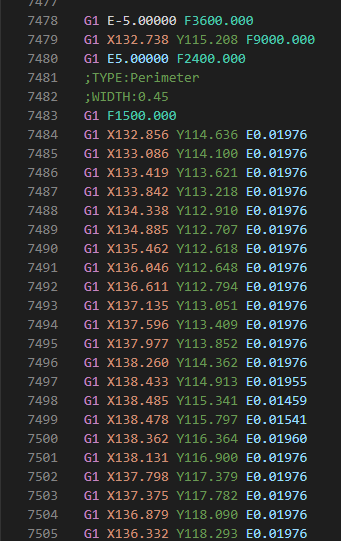

ProApe Posté(e) Décembre 4, 2021 Auteur Partager Posté(e) Décembre 4, 2021 (modifié) Bonjour, Est-ce que personne n'a une idée pourquoi après le changement de filament il n'y a pas de filament qui sort de la buse, pendant tout le reste de l'impression? Lors de mon dernier essai j'ai provoqué au début de l'impression une pause, j'ai monté la tête de 50mm, j'ai fait Motion¦Move Axis¦Extruder et je l'ai fait avancer de quelques cm avec le résultat qu'il y a tout de suite du filament qui sort de la buse, je redescends de 50mm, je continue l'impression et il n'y a rien qui sort! En annexe une copie d'écran montrant le début du code après le changement de filament. Bien à vous ProApe Modifié (le) Décembre 4, 2021 par ProApe Lien vers le commentaire Partager sur d’autres sites More sharing options...
PPAC Posté(e) Décembre 4, 2021 Partager Posté(e) Décembre 4, 2021 il y a 19 minutes, ProApe a dit : En annexe une copie d'écrand montrant le début du code après le changement de filament. Salutation ! Là sans plus d'info (un fichier .gcode complet) je dirais que tu était en contexte d'extrusion relatif ( M83: E Relative cf le G1 E-5.0000 ) et que tu ne repasse pas le contexte en extrusion absolut M82: E Absolute avec une reset de la position E de l'extrudeur G92: Set Position ? Mais je peux avoir complètement faux.... Lien vers le commentaire Partager sur d’autres sites More sharing options...
ProApe Posté(e) Décembre 4, 2021 Auteur Partager Posté(e) Décembre 4, 2021 (modifié) Re, Voici le code. Il imprime un jeton pour charriot. Le changement de filament débute à la ligne 7432. A la ligne 7415 il y a un G92 E0. Quell est l'action de ce bout de code? A la ligne 20 il y a un M83 qui continue jusqu'à la fin. Les commandes G92, M82 et M83 m'étaient inconnues jusqu'ici. M600 2.2mm 3.12.21.gcode Modifié (le) Décembre 4, 2021 par ProApe Lien vers le commentaire Partager sur d’autres sites More sharing options...
PPAC Posté(e) Décembre 4, 2021 Partager Posté(e) Décembre 4, 2021 (modifié) il y a une heure, ProApe a dit : A la ligne 7415 il y a un G92 E0. Quell est l'action de ce bout de code? Normalement c'est pour définir la position de E. Donc Aprés un "G92 E0" si on se trouve en contexte d'extrusion absolut, alors G1 E10 extrude bien 10mm (car il se pense en position E=0 et va donc extruder pour arriver en position E=10 ). Edit ( Mais Aprés un "G92 E10" si on se trouve en contexte d'extrusion absolut, alors G1 E10 extrude 0mm (car il se pense deja en position E=10 )....) Mais là en fait il me semble que tout l'impression se fait en extrusion relative cf le M83 du g-code de début Citation G90 ; use absolute coordinates M83 ; use relative distances for extrusion Or dans le script de changement de filament que tu utilise actuellement tu a un G90 a la fin ( G90: Absolute Positioning passage en absolut pour tout les axes dont le E) Je pense qu'il te faut ajouter un M83 après le G90 pour garder la cohérence d’être en extrusion relative pour la suite ... Ex (là je met le "M83" juste a la fin du script mais en fait peut importe a condition qu'il soit bien après le "G90" et avant une extrusion que tu considère en relatif ... ) Citation G90 ; Absolute mode M0 Changement Ok G1 Z0 ;comme le risque que la tête se déplace vers le bas (pratiquement pas de résistance) ;je home Z pour être sûr que la bonne position soit retrouvée pour la continuation G1 Z2.2 ; remonter à la hauteur d'avant le changement M83 ; Ajout PPAC E en mode relatif ... ( car surment une case coché extrusion en relatif dans le trancheur et donc toute l'impression se fait en relatif pour E ?) ; Continuation de l'impression Voila toute a la fin du fichier il y a les valeur des paramètres de tranchage et tu a Citation ; travel_speed = 150 ; use_firmware_retraction = 0; use_relative_e_distances = 1 ; use_volumetric_e = 0 Donc l'ensemble de l'impression et prévue pour etre en relatif pour E (si = 1 veux bien dire = Oui ... ) donc il faut bien repasser en E relatif aprés le changement de filament dans se cas là. Modifié (le) Décembre 4, 2021 par PPAC Lien vers le commentaire Partager sur d’autres sites More sharing options...
ProApe Posté(e) Décembre 4, 2021 Auteur Partager Posté(e) Décembre 4, 2021 (modifié) il y a 46 minutes, PPAC a dit : donc il faut bien repasser en E relatif aprés le changement de filament dans se cas là. jusqu'à la fin? Bien compliqué tout ça. il y a 51 minutes, PPAC a dit : Or dans le script de changement de filament que tu utilise actuellement tu a un G90 a la fin ( G90: Absolute Positioning passage en absolut pour tout les axes dont le E) Je n'étais pas conscient que les G90 et G91 jouent aussi pour E. Modifié (le) Décembre 4, 2021 par ProApe Lien vers le commentaire Partager sur d’autres sites More sharing options...
PPAC Posté(e) Décembre 4, 2021 Partager Posté(e) Décembre 4, 2021 (modifié) il y a 27 minutes, ProApe a dit : jusqu'à la fin? Bien compliqué tout ça. Oui ! (enfin si je ne me trompe pas ... et que tu reste bien sous ton trancheur en extrusion en relatif pour E ) là tes essais nous dirons ) Et pas simple au début les notion de absolut / relatif et du cas "spécial" pour l'extrudeur ... Mais je pense que là tu a la bonne piste. Modifié (le) Décembre 4, 2021 par PPAC Lien vers le commentaire Partager sur d’autres sites More sharing options...
ProApe Posté(e) Décembre 4, 2021 Auteur Partager Posté(e) Décembre 4, 2021 (modifié) J'ai ajouté ce M83 et ces 3 caractère et nombres font la différence! Voir image annexée! A préciser que ça a marché seulement au 2e essai. Au premir essai la buse est descendue à Z0 et au lieu de monter à Z2,2, comme prévu dans le code,les axes X et Y se sont déplacés à Z0 et on bien évidemment heurté l'impression avec le premier filament! Bizarre, le code est bien clair: après le G1 Z0 (y aurait-il par hasard un code spécial pour "homer"?) il y a le G1 Z2,2 qui a donc été ignoré. Il faudrait peut-être une petite pause entre les deux. Peut-on définir une pause qui n'attend pas l'appui sur le bouton mais définie dans le temps? Pour essayer de contrôler cela j'ai ajouté encore 2 M0 afin d'éviter que la même situation se reproduise. Merci pour ta précieuse aide...surtout que ça commence à fonctionner! Le code modifié (avec M83 et les 2 M0 supplémentaires) en annexe. M600 2.2mm 3.12.21.gcode Modifié (le) Décembre 4, 2021 par ProApe 1 Lien vers le commentaire Partager sur d’autres sites More sharing options...

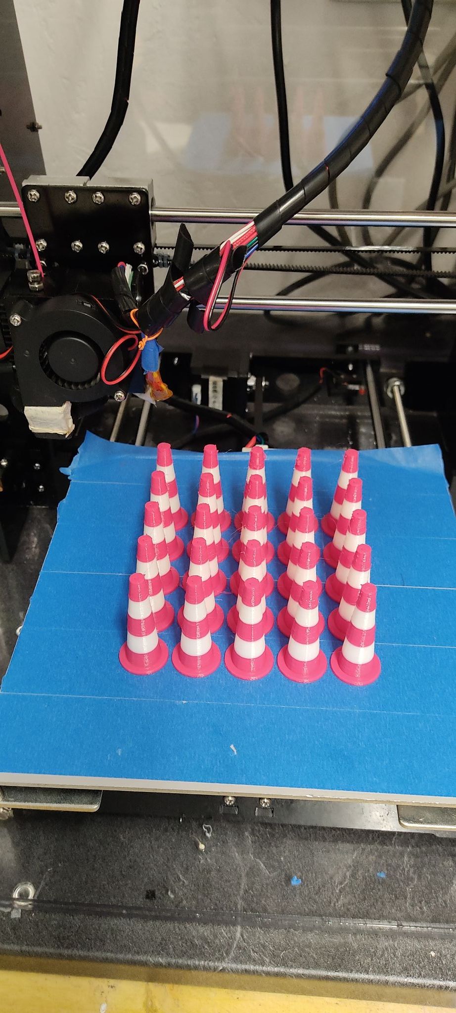

Invité Posté(e) Décembre 17, 2021 Partager Posté(e) Décembre 17, 2021 il y a 53 minutes, ProApe a dit : Impressionnant! Et comment procèdes-tu exactement? Comment est-ce que tu garantis que l'impression reprenne au bon endroit? et à la bonne hauteur? c'est simple je prépare mes fichiers en modélisation (avec openscad) chaque couleur est un fichier ".stl" dont je connais parfaitement la hauteur avec cura, chaque fichier de tranchage utilise le "z offset" qui est de ses plug-in a la fin de chaque fichier d'impression de couleur, je change les valeurs de chauffe de la buse et du plateau , de "0" à la valeur normale d'impression ce qui maintien les températures je change mon filament , sans me préoccuper des positions je lance l'impression comme un nouveau fichier la machine va donc faire sont "home" normal , donc reprendre ses marques, et parfaitement se positionner au dessus de ce qui existe je pense que sur certaines machines, il faut neutraliser le G29 sous peine de provoquer un désastre attention, il faut savoir que cura va placer le centre des objets au centre du plateau, il faut donc préparer les ".stl" pour ce centrage. dans le cas de mes plots de chantier, pas de soucis dans le cas de mes panneaux routiers, il à fallu que je cré un cerclage autour des textes et logos pour que le centrage se fasse bien dans tous les cas de figure, je lance l'impression avec une "jupe" pour bien purger la buse attention, cette jupe ne doit pas être trop proche des pièces, sous peine que le ventilo de refroidissement ne vienne heurter les pièces en place Lien vers le commentaire Partager sur d’autres sites More sharing options...
ProApe Posté(e) Décembre 20, 2021 Auteur Partager Posté(e) Décembre 20, 2021 (modifié) Le 17/12/2021 at 10:37, Patrick76 a dit : c'est simple Au vu de la procédure que tu décris par après cela ne me semble pas si simple que cela! J'avais oublié: j'avais finalement réussi à imprimer 15 "jetons" ou "attache-salade" à la fois en deux couleurs. Modifié (le) Décembre 20, 2021 par ProApe Lien vers le commentaire Partager sur d’autres sites More sharing options...
Invité Posté(e) Décembre 20, 2021 Partager Posté(e) Décembre 20, 2021 j'ai l'habitude de dire que tout est relatif la simplicité pour moi est la difficulté pour d'autres et inversement ayant une machine a un seul extrudeur, j'ai trouver l'astuce pour faire du multi couleur sans le moindre investissement juste du temps de préparation. multi couleur en superposition ou mieux, en incrustation avec une machine à 2 extrudeur ou plus, ma méthode fonctionnerais aussi elle sera plus rapide puisque moins de changement de filament, mais il n'y a aucune limite, juste une bonne préparation du process de fabrication Lien vers le commentaire Partager sur d’autres sites More sharing options...
